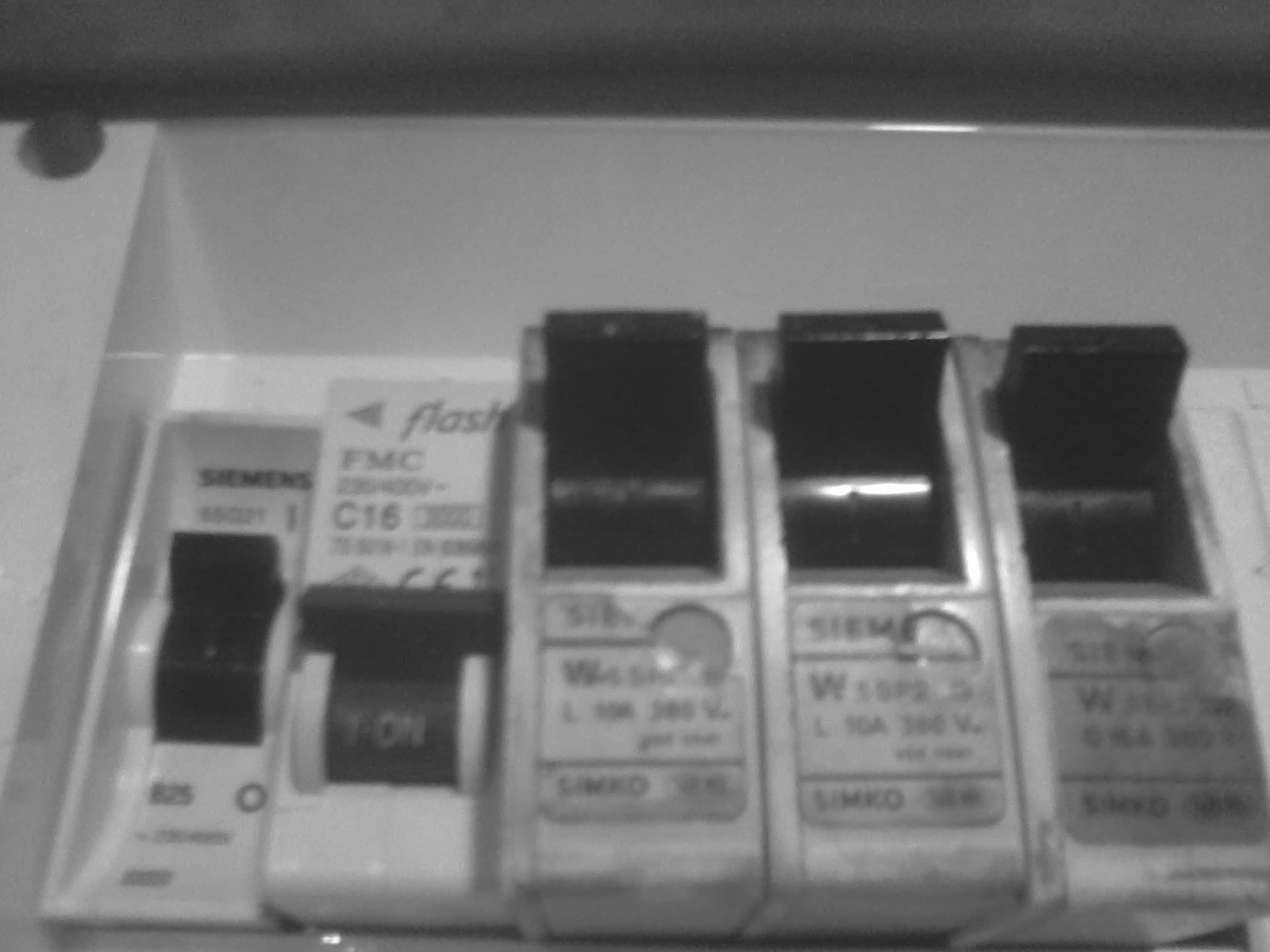

Benim bildiğim her daireye içinde ( 30 mA ) kaçak akım siğortası
sayaç panosuna her daire için ( 300 mA ) yangın kaçak akım siğortası + dairenın ana siğortası . merdiven ve asansör içinde işlem .
b tipi siğorta ( norma ltip ) c tipi siğorta motor ( gecikmeli tip )

Ne kadar proje ( bilğim ) olmada da her daire 30 mA daire içi ve 300mA ( Yangın ) sayaç panosuna takılmalıdı
resim gösterinde takılmamıştır . dava açarsam kazanırmıyım .

Bu Pano yönetmeliğe uyğunmu ?
dava açsam kazanırmıyım ?

Projede çizilen gibi yapılmışsa,yapacak
birşey yok.Projeyi bulup,ona uygunluğunu
kontrol ettirebilirsiniz.Açacağınız davanın
sonucunu torununuz göreceği ! için,onuda
bu konuda bilgilendirseniz iyi olur.
Daire içinde C tipi olmaz.Kendi sigortalarınızı
değiştirmeniz menfaatiniz icabıdır.300 mA
kaçak akımında,selektif tip olması gerekir.

Elektriği bir yerden bir yere taşıdığınız zaman sigorta kullanılması gerekiyor. Yani apartmanda kata çıkacak panoda bir otomatik sigorta ile çıkış yapıp bir sigorta üzerinden daireye girilmesi gerekiyor. Daireye girip sigortadan geçktikten sonra tavsiyem iki adet 30mA kaçak akım rölesi üzerinden geçtikten sonra sistemi aydınlatma ve priz olarak ayırmanız. Dolayısıyla prizlere bağlı yükte kaçak meydana gelir ise aydınlatmanız çalışıyor olacaktır. Ani yüklenmelerin olabileceği prizlerde (çamasır, bulaşık, klimalarda.. ) C tipi sigorta kullanılabilir. Aydınlatmalarda ve diğer yüklerde B tipi olması gerekiyor. Aydınlatma ve Prizin aynı linyede olması kesinlikle kabul edilemez. Mutfak, Banyo, klima beslemelerindeki prizler müstakil linye olmalı ve herbirinin ayrı ayrı sigortasi olmalı. Linyelerde/yüklerde 30mA ana girişlerde 300mA kaçak akım konulması yönetmeliğe göre şart.

Yönetmeliklerde ana girişlerde 300mA kaçak akım ana panoda yangına karşı, 30mA tali panolar için insan hayatını korumaya karşın koyulmalıdır diyor. Binalarda daire içerisinde mutlaka olacaktır diye bir şart yok ve üstelik bazı dağıtım şirketleri özellikle bina sayacının altında isteyebiliyor kaçak akımı. Bu durumda sizde 30mA daire başı, ana girişte de 300mA kullanıldığından yönetmelik açısından bir sıkıntı yok dolayısıyla bu şekilde bir dava açsanız bilirkişi tahminen aynı şeyi söyleyecektir.
