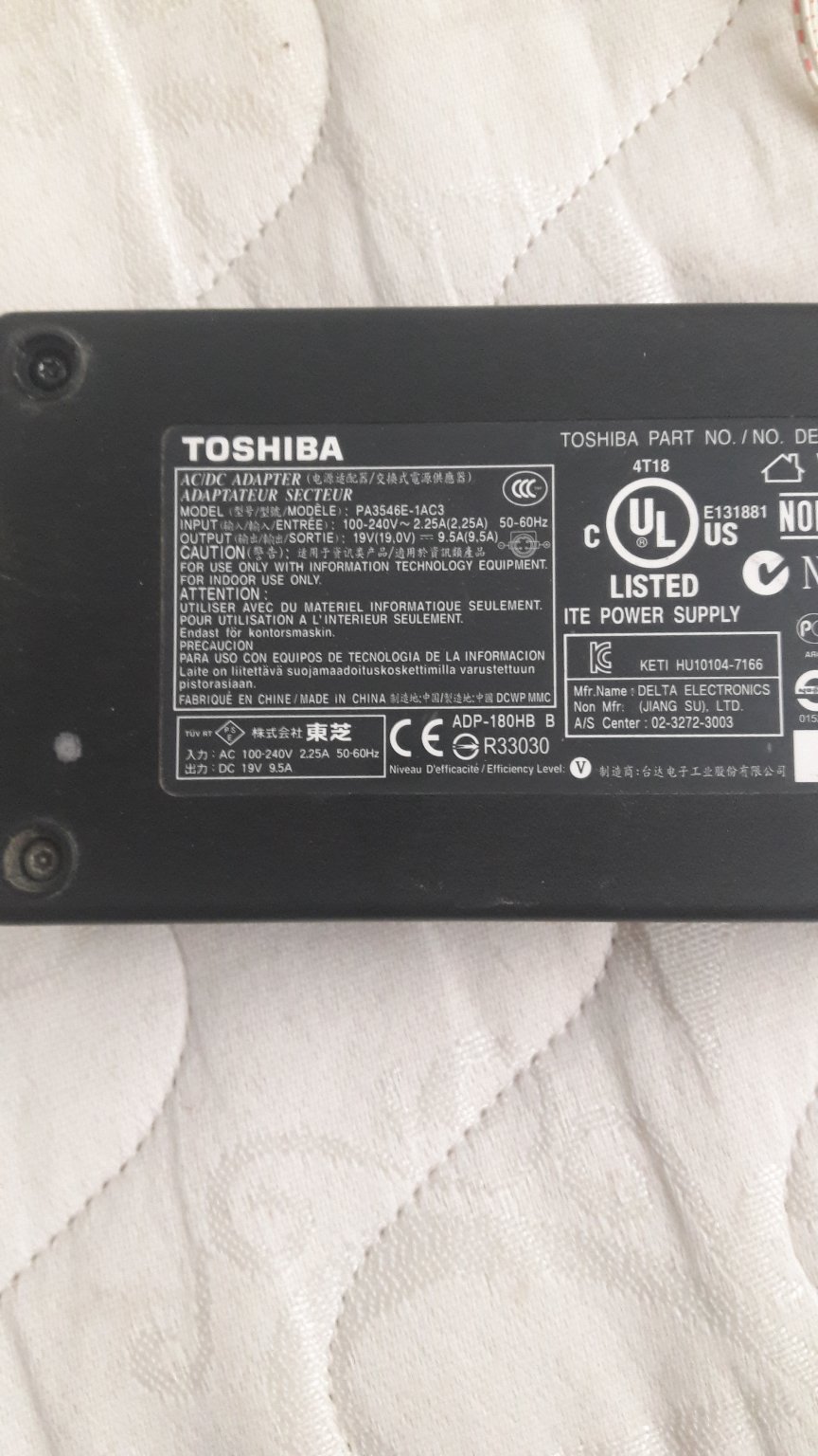

iyi akşamlar arkadaşlar.
19v 9.5A laptop adaptörünü 0-15V 0-9A ayarlanabilir adaptöre dönüştürmek için ne yapmalıyım?
Teşekkür ederim
9.5 amper veren laptop adaptörü???
İlginç.
4 amper veren rastladım en fazla.
Etiket resmi atarsanız, size yardımcı olabilecek kolay ve ucuz arabirim önerisi verebilirim.

Ne yazdıysanız hepsi de kanaatimce doğru.
ilginç ne varsa japon'larda var be 19 volt 9,5 amper laptop adaptörü 180.5 watt maşallah güle güle kullanın.
