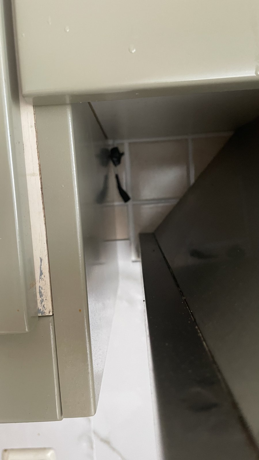

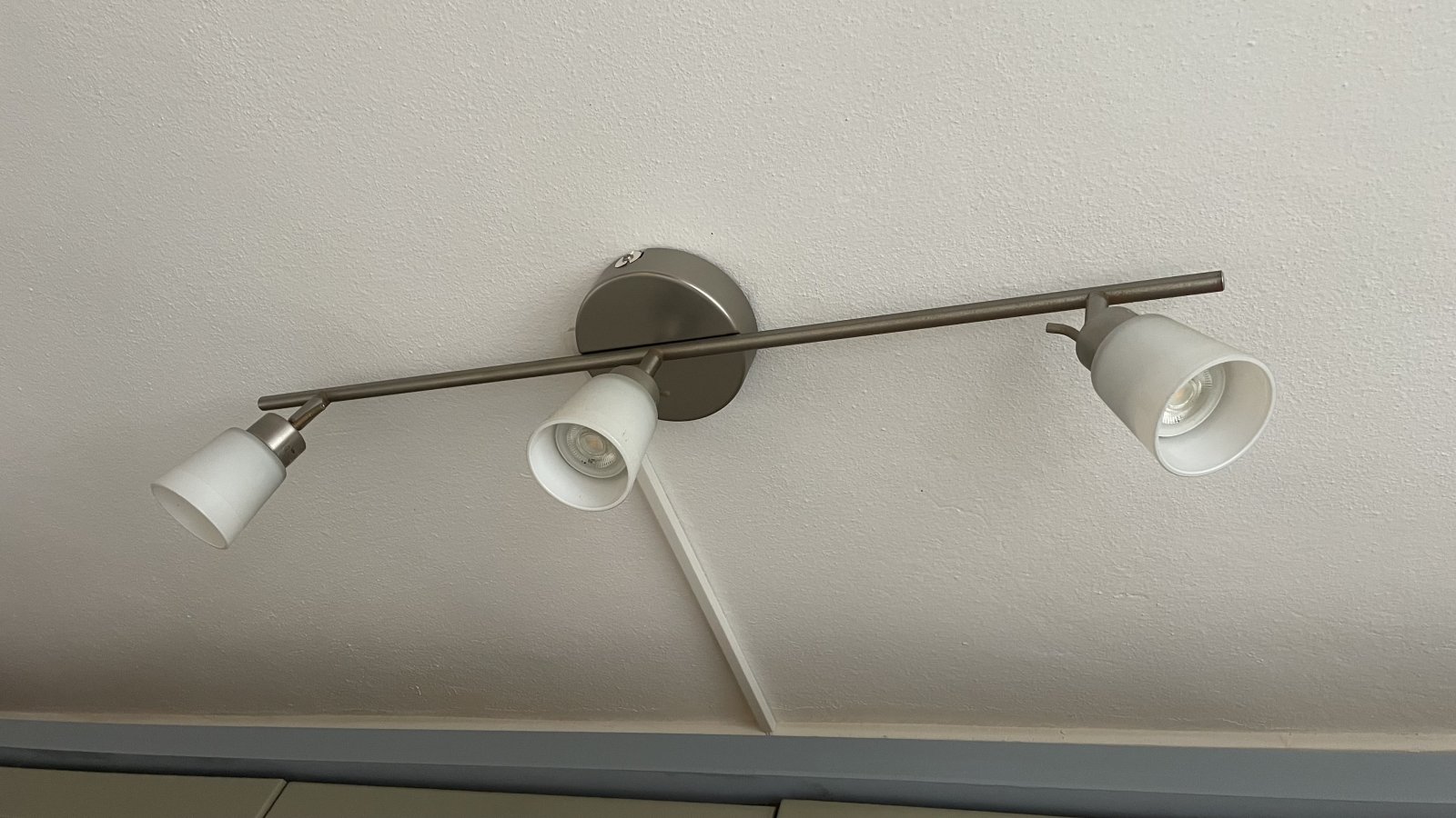

Merhaba. Konuya çok yabancıyım. Mutfak tavanına koyduğum led aydınlatmanın bağlantısını apiratörden almak istiyorum. Aspiratör lambasınınyalınca tavandaki lamba da yansın istiyorum. Nasıl yapmalıyım ?
Teşekkürler.
güzel insan, çok basit gibi görünen bir olayı, onlarca olasılıkla bizlere sorduğunun farkında mısınız? led ampul mü? armatür mü? sürücü var mı? anahtarı açınca hem led hem aspiratör mü çalışacak? aspiratörün tesisatı var mı? gibi gibi, olasılıkların içinde AC uçları anahtarda / ampulde/ armatür sürücü girişinde birleştir gitsin en kısa cevap ama. aması çok olan şeyler için bizler bir elektrikçi tavsiye ediyoruz. görsellerle sorunuzu destekleyiniz lütfen.

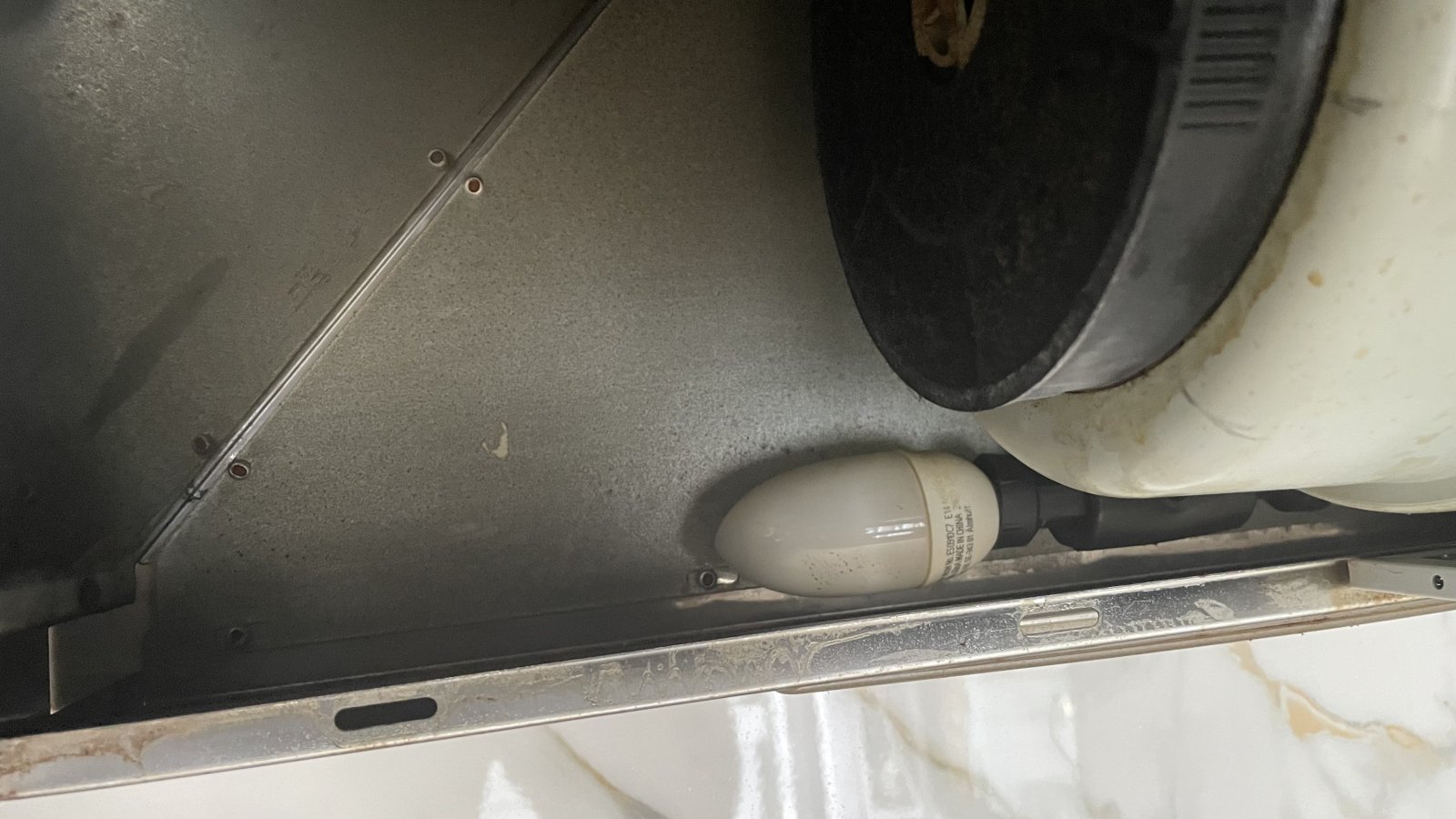

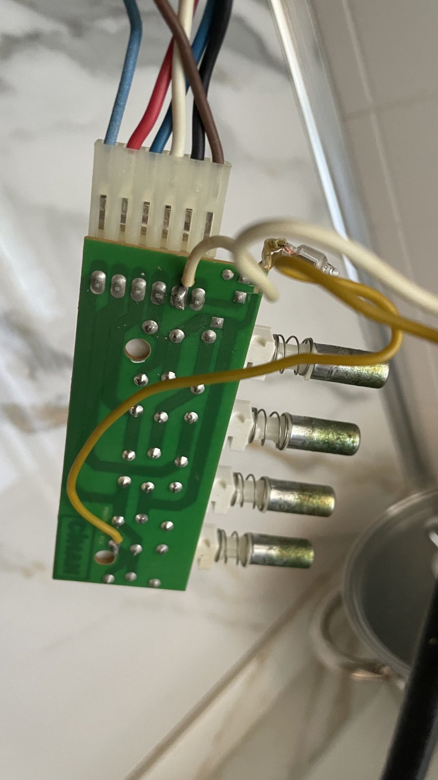

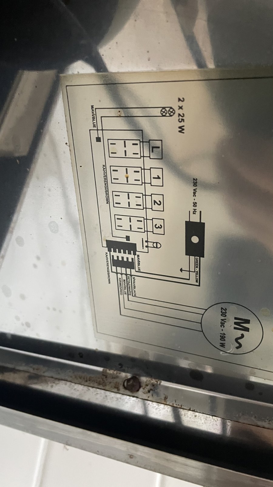

Demeye çalıştığım aspiratör lambasına bu kabloları bağlasam ve aspiratörün lambasını açtığımda tavandaki apliği de açsam sorun olur mu?
    117.6 KB · Görüntüleme: 74
    195.1 KB · Görüntüleme: 74
hayır sorun olmaz ama ne kadar sağlıklı olur bilemem. ampule bağlamak yerine anahtarına bağlayacağım demek istediniz her halde (olabilirliği en yüksek seçenek)...
Çok sağlıklı olmaz derken neyden şüphe ettiniz? Ona göre gerekirse boş yere risk almayayım.
Sarı ve beyaz kabloyu kesip araya diğer aplikten gelen kabloları bağlayıp bantlanacağım. Uygun mu sizce?
