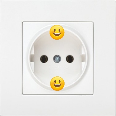

Çok meraklı olduğunuz için size bir numara öğreteyim . Şu bahsettiğiniz meşhur metallere -adı tava - bir tel bağlayın . Onun bir ucunu da bir prizin toprağına değdirin . Bu işten sonra tekrar bakın bakalım . Uzay kontrol kalemi sönüyor mu ? Herhalde prizde toprağın neresi olduğunu biliyorsunuzdur .
Smiley lerin olduğu yerler . Başkasının işini ben yapar oldum . Delikler cısssss. Aman.
