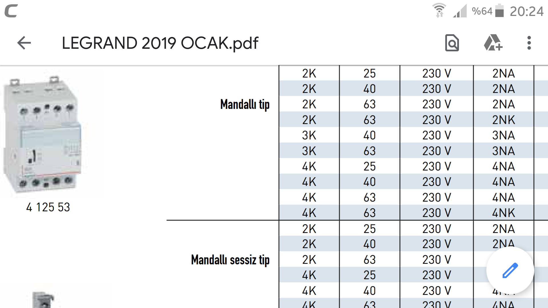

Mrb.Asansör panosunda şu an himel marka 3 adet kontaktör var açma kapama sesi çok rahatsız ediyor.Sessiz kontaktör olmaz biliyorum ama en azından sesi yarı yarıya kesmek için hangi marka kontaktör kullanmalıyız? Siemens kullansak ses ne kadar azalır?
Özellikle Siemens ile ilgili yorumları merak ediyorum.Sessizlik olarak.
Legrandda var.

Legrandda olduğunu söyledim.Hala neyi
arıyorsunuzki ?
