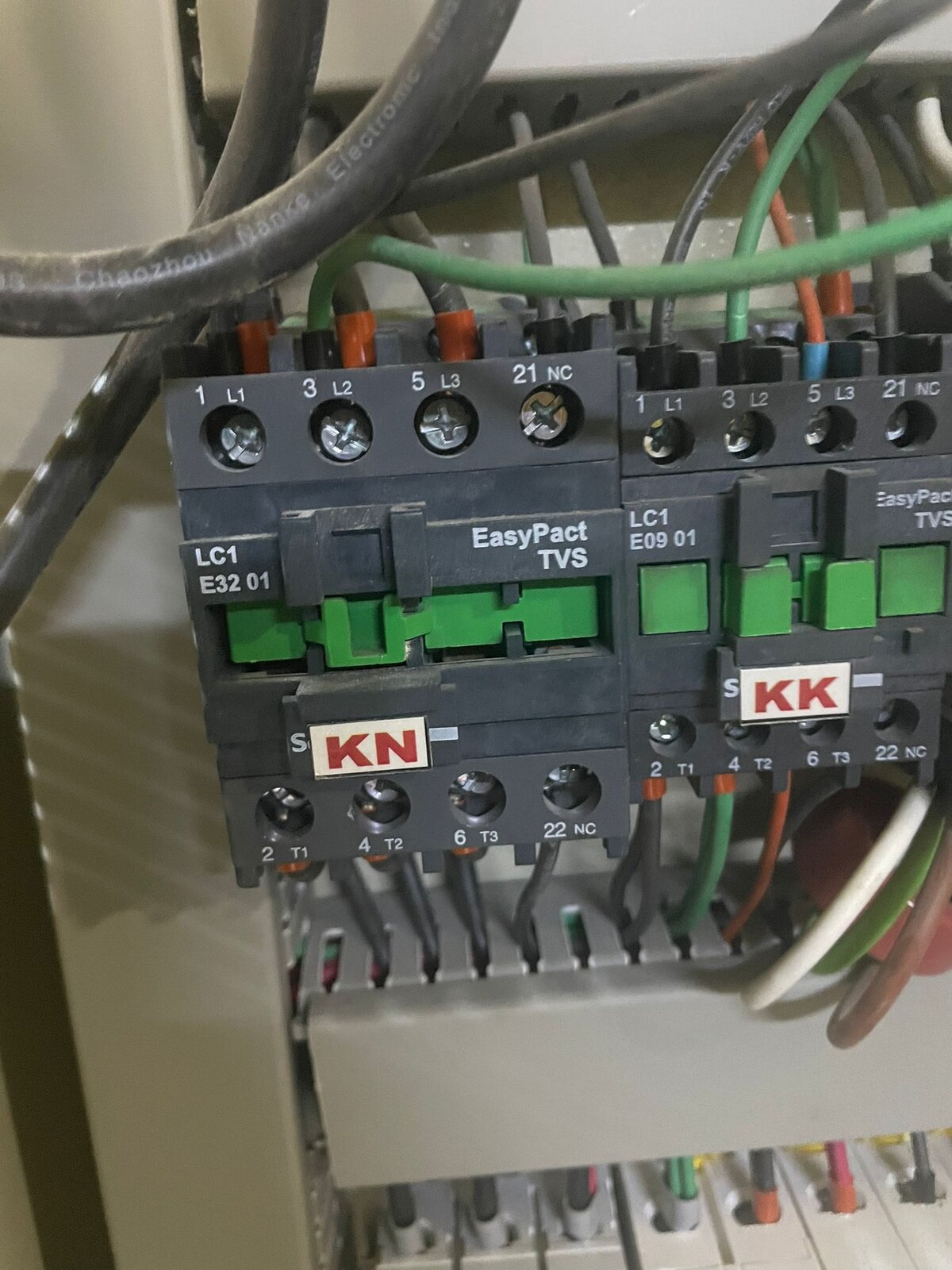

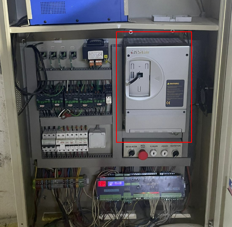

sorunuma hala çözüm bulamadım maalesef. Yaşanan bazı nedenlerden dolayı foruma pek giremedim ve konuya yazamadım. Sanırım hız kontrol cihazı konusunda bir yanlış anlaşılma var. Benim bildiğim hız kontrol cihazı ile sizin bildiğiniz farklı diye anlaşılıyor. Benim hız kontrol dediğim alet asansör sürücüsü olarak geçiyor. Asansörün saniyede kaç hız ile çıkacağını ayarlayan cihaza deniliyor. Panonu yalıtımını düşünüyorum. Bu konuda daha önce çözüm üreten oldu mu ? Ek olarak mevcut kontaktörlerim 3 kutuplu 32A ve 1NC bağlantısı mevcut. buna muadil sessiz kontaktör biliyorsanız o konuda da yardımlarınızı beklemekteyim.
mevcut kontaktörün görüntüsü

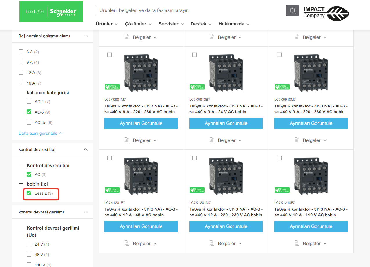

Schneider de sessiz kontaktör varmış ama ne kadar sessiz onu deneyip görmekten başka yolu yok.
https://www.se.com/in/en/faqs/FA381424/
K kodlu olanlar.
https://www.se.com/tr/tr/product-ra...96+692766862+3592784137+3192779357+1561519313

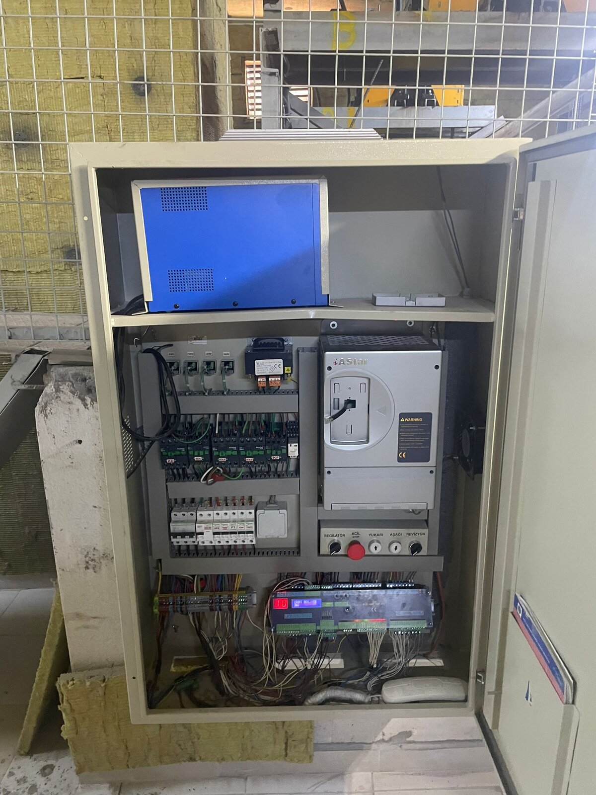

Cevabınız için teşekkürler hocam, büyük ihtimal dediğiniz gibidir. Açıkçası beni bu konuda çok bilgim yok. Bana asansör sürücüsü dedikleri alet görselde kırmızı ile işaretlediğim alanda bulunuyor. Bu aletin işlevi asansörün saniyede kaç m çıkacağını vb ayarlıyor.
Hocam bizim kontaktörler 32A lik 3 kutuplu 1 ncli kontaktör. bu attığınız linktekiler bize uymuyor diye düşünüyorum. Çünkü bizim amper değerini karşılayan bulunmuyor.

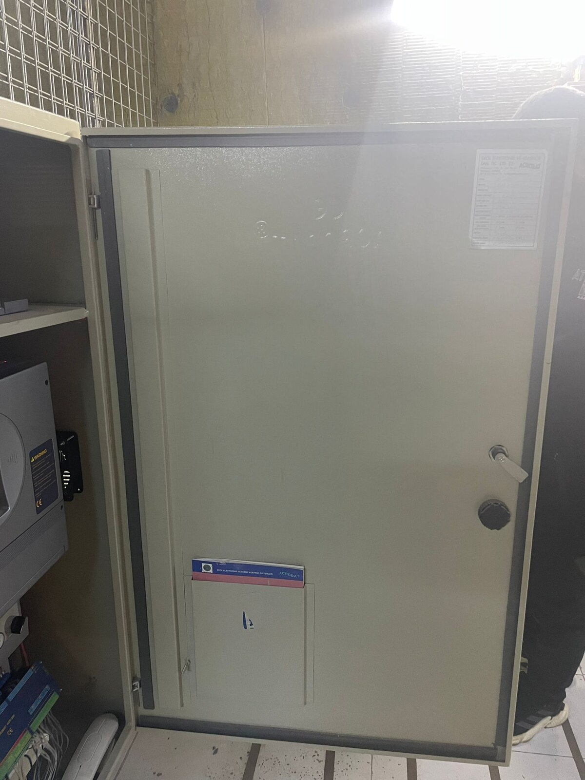

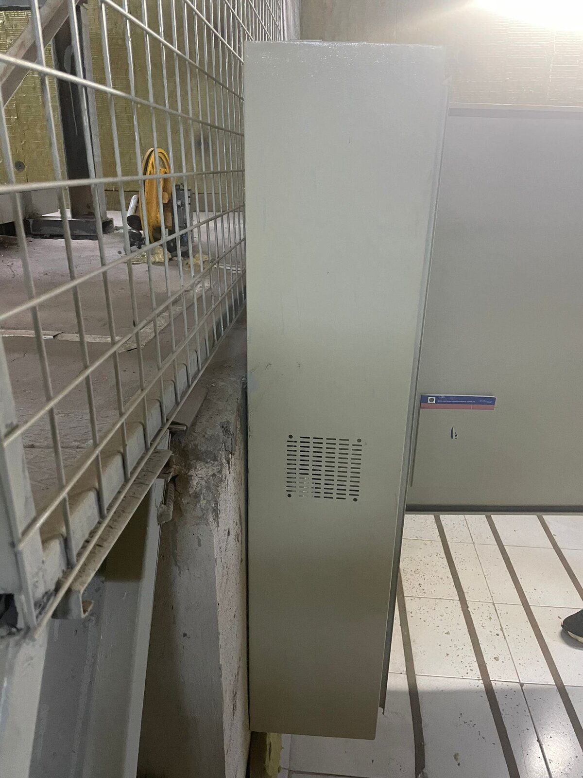

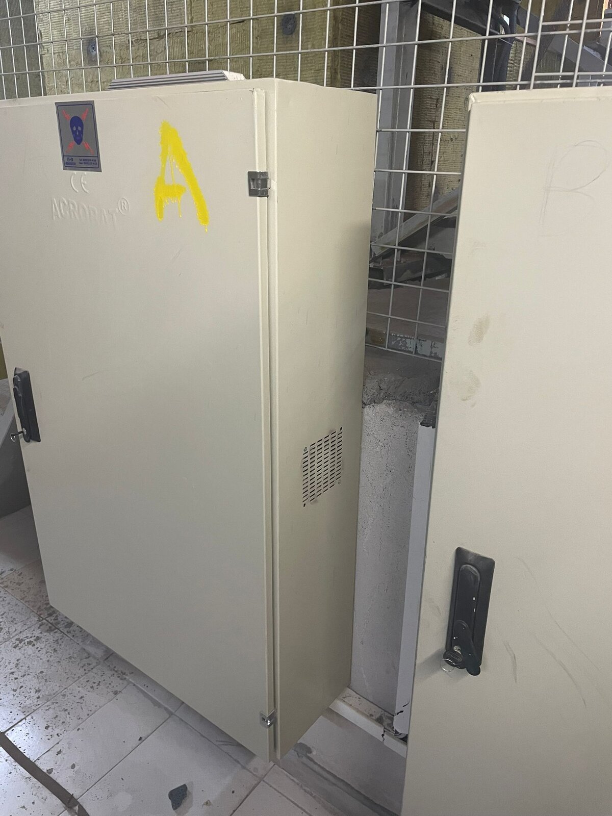

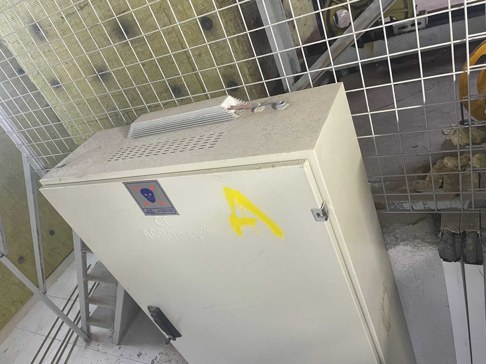

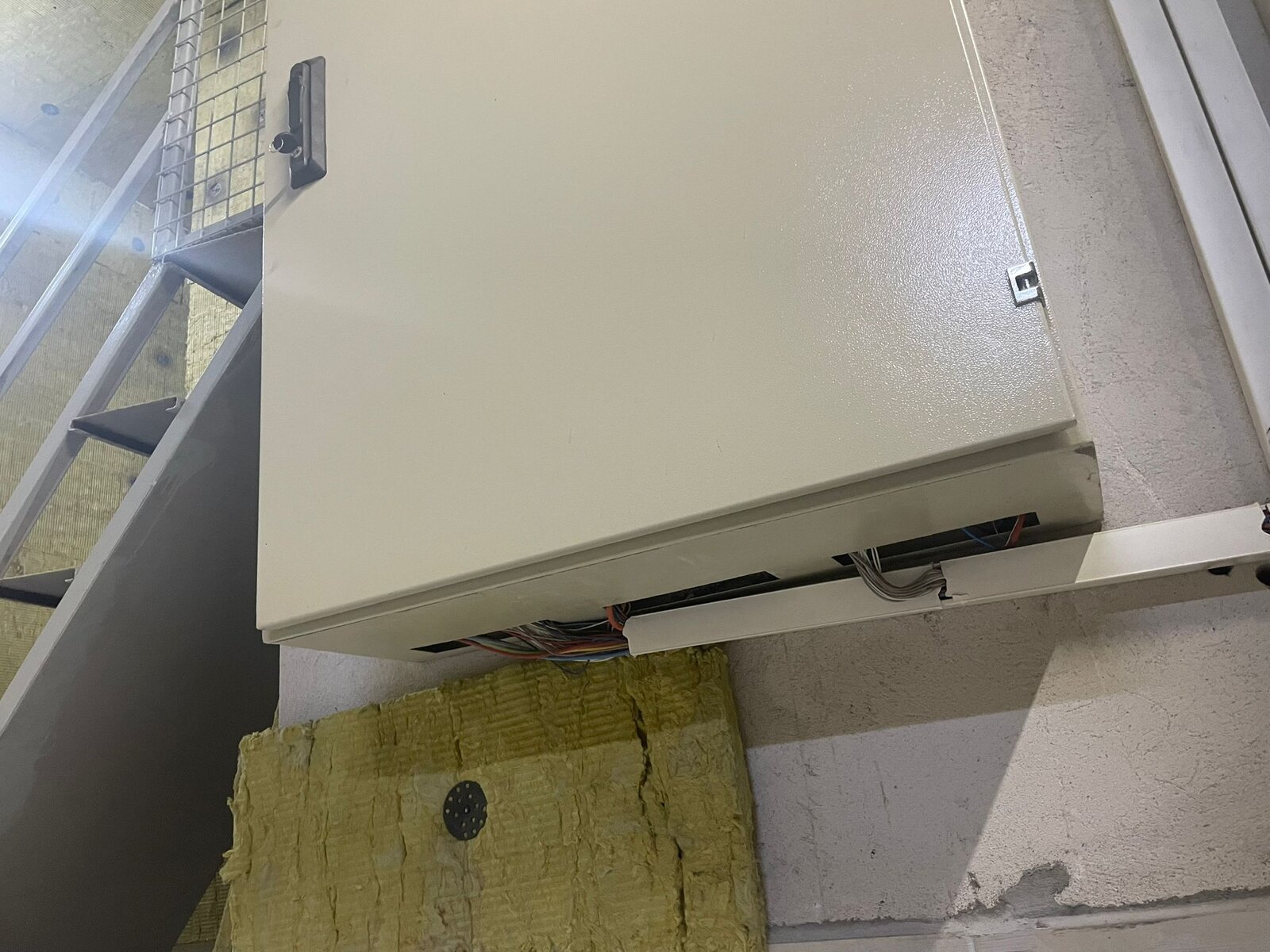

hocam selamlar, açıkçası bizde frenlemeden kaynaklı hiç ses gelmiyor. Bize gelen ses tamamen kontaktörden geliyor. Bizim panoya ait görselleri ekte iletiyorum. Sanırım en büyük problem bizim asansör panosu duvara montajlı halde bundan kaynaklanıyor. Kontaktör çekilip bırakınca pano sesi duvara iletiyor duvardan da bize geliyor.
Evet 16 Ampere kadar var. 2 adet 9 Amper olan için bu seçenek olabilir. 32 A olanlar içinse:
https://www.abbelektrifikasyonfiyatlistesi.com/urunler/esb40-40n-2/ bunu düşünebilirsiniz.
https://www.abbelektrifikasyonfiyat...rler/esb-sessiz-tesisat-kontaktorleri/page/2/
