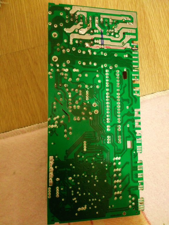

Merhabalar. Benim 10 yıllık kullanmış olduğum ariston marka çamaşır makinasını başlat dediğim zaman normal çalışıyor. fakat 5 dakika sonra sürekli su boşaltıyor vekapı kilid ledi ve makinanın üzerindeki led ışıklar yanıp sönüyor makinanın fişini çıkarıp taktığım zaman normal olarak çalışıyor ama tekrar aynı şekilde arızaya geçiyor.
su sıcaklığını 0 derece ayarlayınca makina normal çalışmaya başlıyor.yapabildiklerim prizi kontrol ettim bir sıkıntı yok , rezistansı değiştirdim, motor kömürlerini değiştirdim kartı kontrol ettim ama bir sıkıntı göremedim. sadece eski rezistansın üzerindeki termostadı değiştirmedim. su girişlerini temizledim(makinam çift su girişli )
bu konuda yardımcı olursanız çok sevinirim.herkese saygılar

Selamlar.makinada hangi ledlerin yanib sonduyunu yaza bilirmisiniz veya resm ekleyin.termostat arizasida ola bilir.

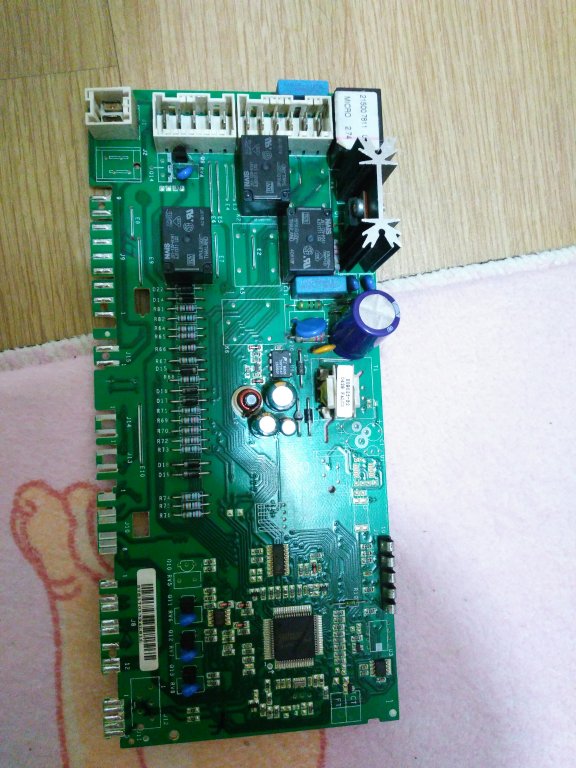

Muhtemelen kartinizin besleme bolumu arizali rezistans devreye girince gerilim düsümü nedeniyle kart besleme bölümü bu gerilim dusumunu kompanze edemiyor kart resmini gönderin
Zaten kart arizalandi yeni bir kart almam gerekecek nerden bulabiliriz bu kartı.

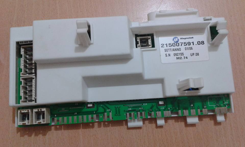

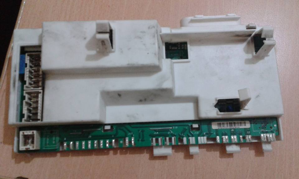

arkadaşlar kartın aynısını bulamadım ama bu kartı buldum fakat yukarıdaki gibi 2 ışık sürekli yanıp sönüyor. hatta ilk açıldığında 5 led ışık sürekli yanık kalıyor açıp kapanınca 2 ışık sürekli yanıp sönmeye başlıyor. bu kart uygun mu acaba yardımcı olabilirmisiniz.
eski kart
bu da yeni kart
yeni kartta soket fazlalığı var adam bana olur dedi ama çalışmadı makine.
şimdiden teşekkür ederim iyi akşamlar
