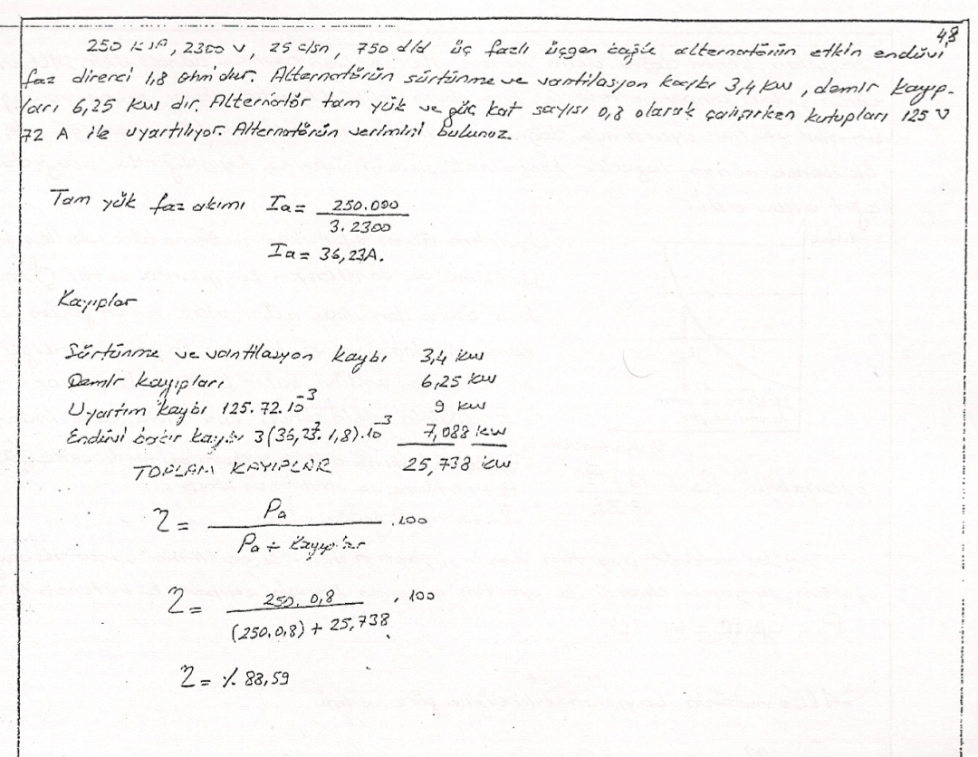

Merhaba dostlar. Finaller için çalışırken bu soruda aklım karıştı. Sorunum şu Tam faz yük akımını bulurken neden 250 0,90 ile çarptık? Veya O 0,90 mı? Çarpınca işlemin sonucu doğru çıkmıyor. Şimdiden yardımlarınız için teşekkürler

1.Tam faz yük akımı değil tam yük faz akımı
2.250 x 0,9 nerede yazıyor? Orada yazan 250.000 kVA--->VA dönüşümü yapılmış.
3. Anlaşılan final pek iyi geçmeyecek.

Merhaba yanıtınız için teşekkür ederim. El yazısı olduğu için okumakta güçlük çektim. (Nokta) işaretini görünce dedim herhalde çarpma işlemi.
Sınavda başarılar.

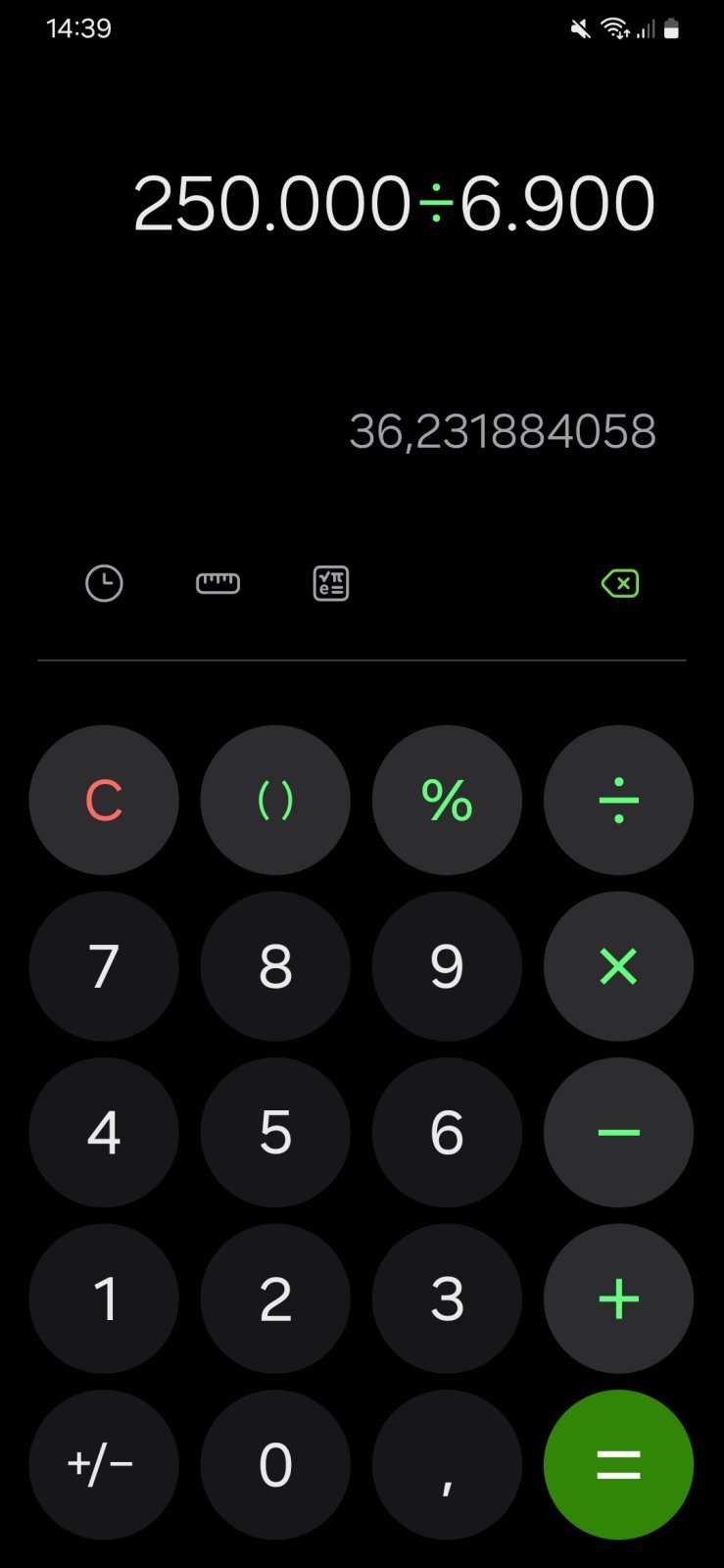

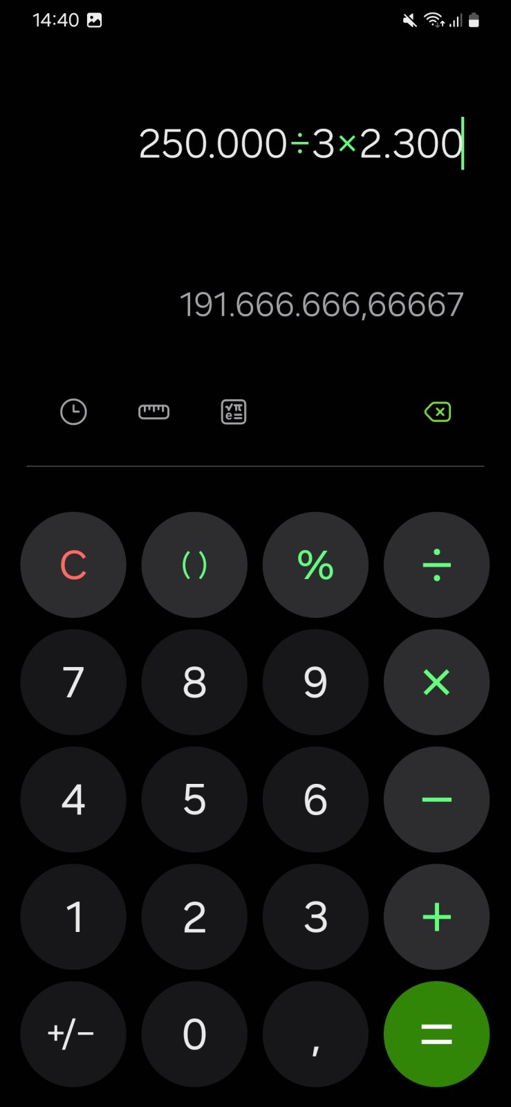

Teşekkür ederim. Bir dip not geçeyim işlemi hesap makinesinden yaparken farklı sonuç gösteriyordu. Dedim herhalde orası 0.90 çünkü 250.000 de denemiştim. Meğersem altı çarpıp üste bölünce altta verilen sonuç çıkıyor. Hesap makinesi sanırım işlem önceliğine göre hesaplıyor. Screenshot_20250109_144007_Calculator.jpgScreenshot_20250109_143958_Calculator.jpg
Bilimsel moda alınca ne değişiyor? Parantezler gelsin diye yazdınız sanırım. Gerçi arkadaşın paylaştığı görseldeki makinede parantezler mevcut.
Bilimsel modda işlem sırası olması gerektiği gibidir. Toplama işlemini çarpma işleminin önüne koymaz..
Nasıl yani? Bilimsel modda da arkadaşın bulduğu sonucu veriyor. Bölme ve çarpma eşit önceliğe sahip olduğu için sapıtıyor.
