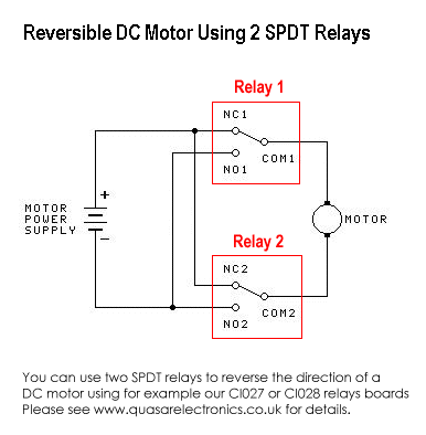

Aktuatörlerin yönünü değiştirmek için kullandığımız 24Volt dc kumanda devresi. (Not aktuatörün 24 Volt ucları değiştirildiğinde motor yönü değişiyor.) İki röleyi plc kullanarak kontrol edebilirsiniz.
Aktuatörlerin çalışması hakkında video linki:
Rersme tekrar tekrar bakdım, önce yanlış dıye düşündüm, ama elın adamı bunu yanlkıs çizip uygulamaz, espri nerde dıye bakdım. Sonra anladımki,
hanı yön çalısacaksa o röle cekecek , güzel çizim.
PEki neden 2 röle, çift kontaklı tek röle değil? DPDT?
