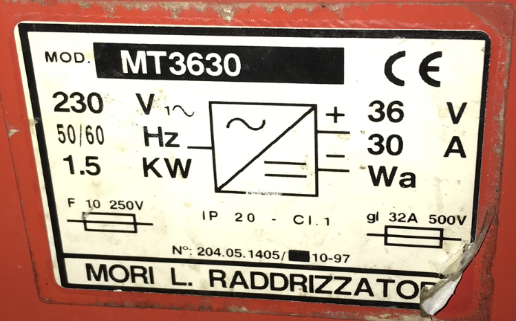

Herkese merhabalar,
12V 100A bir adet jel akümüz var güneş paneli için kullanıyoruz. Bunu evde şarj etmek için bi tanıdığım 36V 30A redresörlü akü şarj cihazı almış. 12v olmadığı için kullanmak sakıncalı olur diye biliyorum. Eğer kullanırsak aküye ne olur patlar mı ? detaylı bilgi verirseniz sevinirim. iyi günler dilerim.

Merhaba.
12 volt akünün şarj gerilimi 14.4 volt olmalıdır.
36 volt gibi bir gerilimi aküye bağlamayın.
Aküyü çöpe atarsınız.
