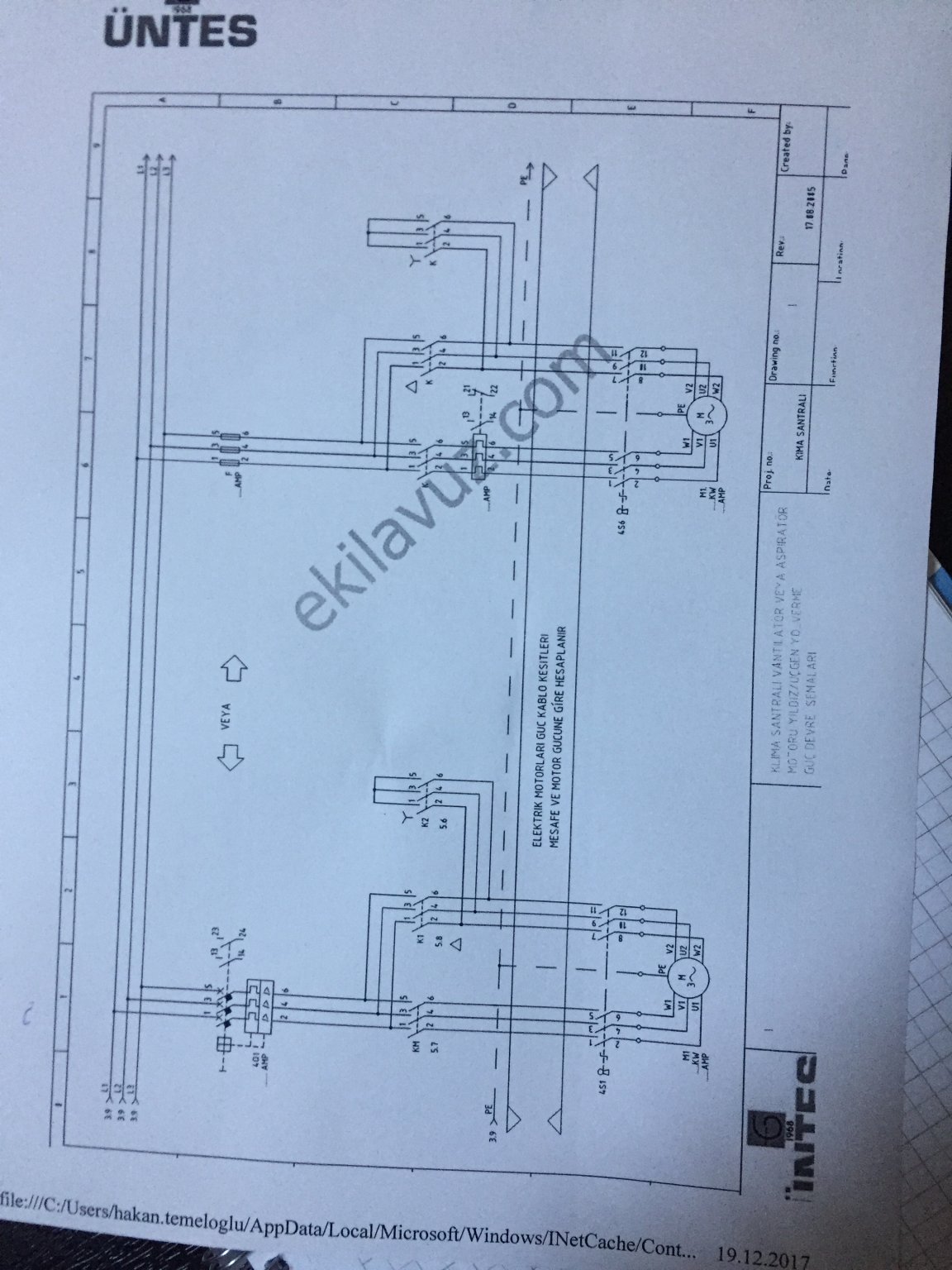

Herkese merhaba,
7,5 kw asenkron 3 faz bir motoru pako şalter ile çalıştırmak için gereken devre şemasını nereden bulabilirim acaba ? Herhangi başka bir ekipman olmayacak. Yardımcı olursanız çok sevinirim. İyi günler
Hocam şalter arkasında l1-l2-l3 yazıları vardır veya R-S-T BUNLAR GİRİŞ fazların
motora gidenler ise U-Y-V bunları bağlıcaksınız
normalde bu sistem çok amatör olur araya tabikide 1 adet sigorta ve termik röle ayrıca mks 03 motor koruma rölesi koymanız icab eder aksi taktirde motora 1 faz gelmediğ taktirde veya zorlanma yüksek/düşük voltaj durumunda motorunuz zarar görür bu dediğim malzemeler olur ise 100% güven sağlamış olursunuz
yardımınız içi çok teşekkür ederim
rica ederim dierseniz bu dediğim malzemeler ile devre şemasını çizip gönderirim
böyle bir şema ile olacakmış. Yardımınız için tekrar teşekkürler
