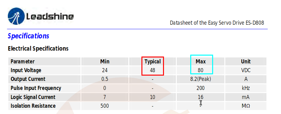

AC 220 volt giriş- 60 AC volt 40 amper çıkışlı trafo var. Bunu DC ye dönüştürmek istiyorum. Amper yüksek olduğu için nasıl bir devre yapmam gerekiyor. En sağlıklısı nasıl olur leadshine (ES-D808 - Easy Servo Drive; Max 80 VDC Input; 0.5 - 8.2A Load Based Output Current) dört adet sürücü beslemesi için kullanacağım.

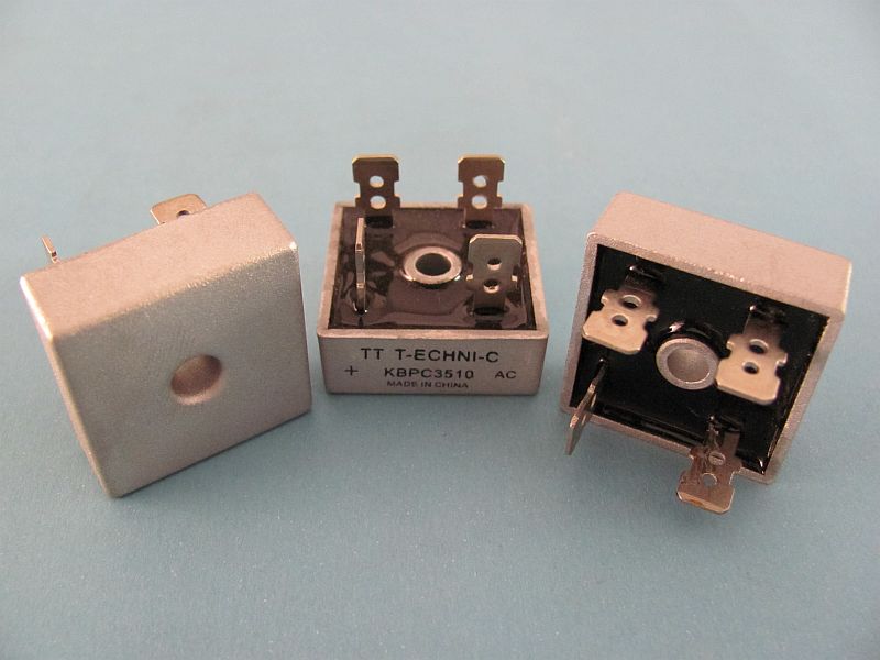

Aşağıda gördüğünüz köprü diyotlar 35 amper 1000 volt doğrultacabilecek güçtedir. Bence yükü ikiye bölüp iki adet köprü diyot kullanmakta fayda var. Tanesi 3 tl civarında. Güzel bir soğutucuya monte ediniz. Çekeceğiniz akıma göre çıkışta filtre kapasitoru kullanmalısınız. Kapasitör hesabını malesef yapamıyorum.

Doğrultucuyu TO-220 kılıfındaki en az 120v luk schottky diyotlardan 4 tane alıp ayrı ayrı orta boy soğutuculara koyup onları klasik bir köprü diyot şeklinde bağlayarak sağlayabilirsiniz. Tavsiyem en az 60A almanız çünkü daha yüksek amperli diyotlar daha verimli olurlar.

KBPC5010 köprü diyotu araştırın. Sn.serkan48 in gösterdiği köprü diyotun benzeridir. Küçük gelirse vidalı şaseli diyotlar var, onlardan kullanabilirsiniz.

Bu köprü diyotlar normal diyotlardır. Normal diyotlar çok verimli değillerdir. Onun yerine schottky diyot kullanmanızı tavsiye ederim. Neredeyse 3 kat daha az enerji kaybına uğrarsınız. Kendi yazdığım yazıda bunların nasıl olması gerektiğinden bahsettim.
Transformatör bilinçsizce seçilmiş ve o motor sürücüye uygun olmayan bir aygıttır.
Ancak notor sürücü load based olduğu için, kullanılacak motorlar hakkında bilgi verilmesi daha uygun olacaktır.
Motor sürücüsünün teknik verileri incelendiğinde giriş geriliminin 48V tipiksel olduğu belirtilmiş olup, regülasyon gerektirmeyen bir besleme ile çalışmakta olduğu anlaşılmaktadır.
Yük gerilimleri biliniyorsa kesin gerilim belli olacaktır. Ürün parametreleri doğrultusunda seçim yapılırsa 48V çıkışlı transformatör kullanılması gerekli idi.
4 adet sürücü kullanılmak istendiğine göre, ya 4 adet ayrı trafo kullanılmalı, ya da 4 ayrı sekonder sargısı olan bir transformatör kullanılması daha doğru olacaktır.
Böylece gereksinim duyulan 8.2A lik akım sorunsuzca sağlanabilecekti.
Tek kaynaktan besleme yapmak yük akımını artıracağı için ciddi grounding problemleri doğuracaktır. Bununla beraber uygun bir tasarımla sorun çözülebilir.
Transformatör çıkış gerilimi iyi hesaplanıp, yük unsuru dikkate alındığında sorun oluşturmuyorsa, 4 adet köprü diyot ve kondansatör kullanılarak her bir motor sürücüsünün besleme katı ayrı ayrı yapılabilir.
