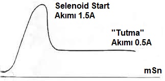

Selenoidin ilk çekme akımı fazladır, çektikten sonra akım sınırlaması yapılabilir, bu da birçok problemi çözer.
"Çekme" ve "Tutma" akımları dizayna göre değişir:
