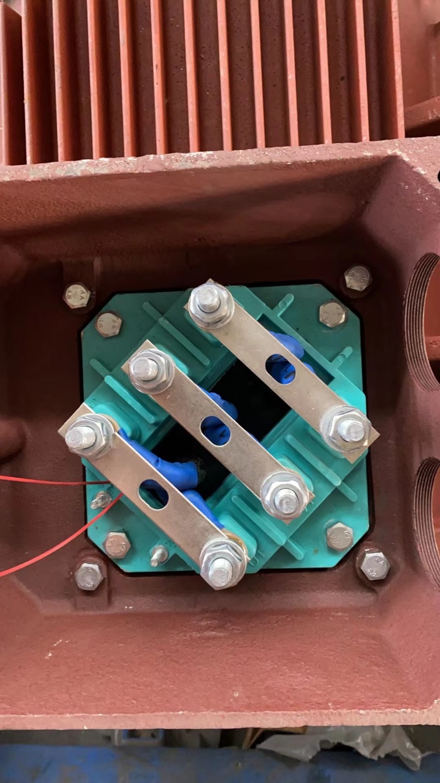

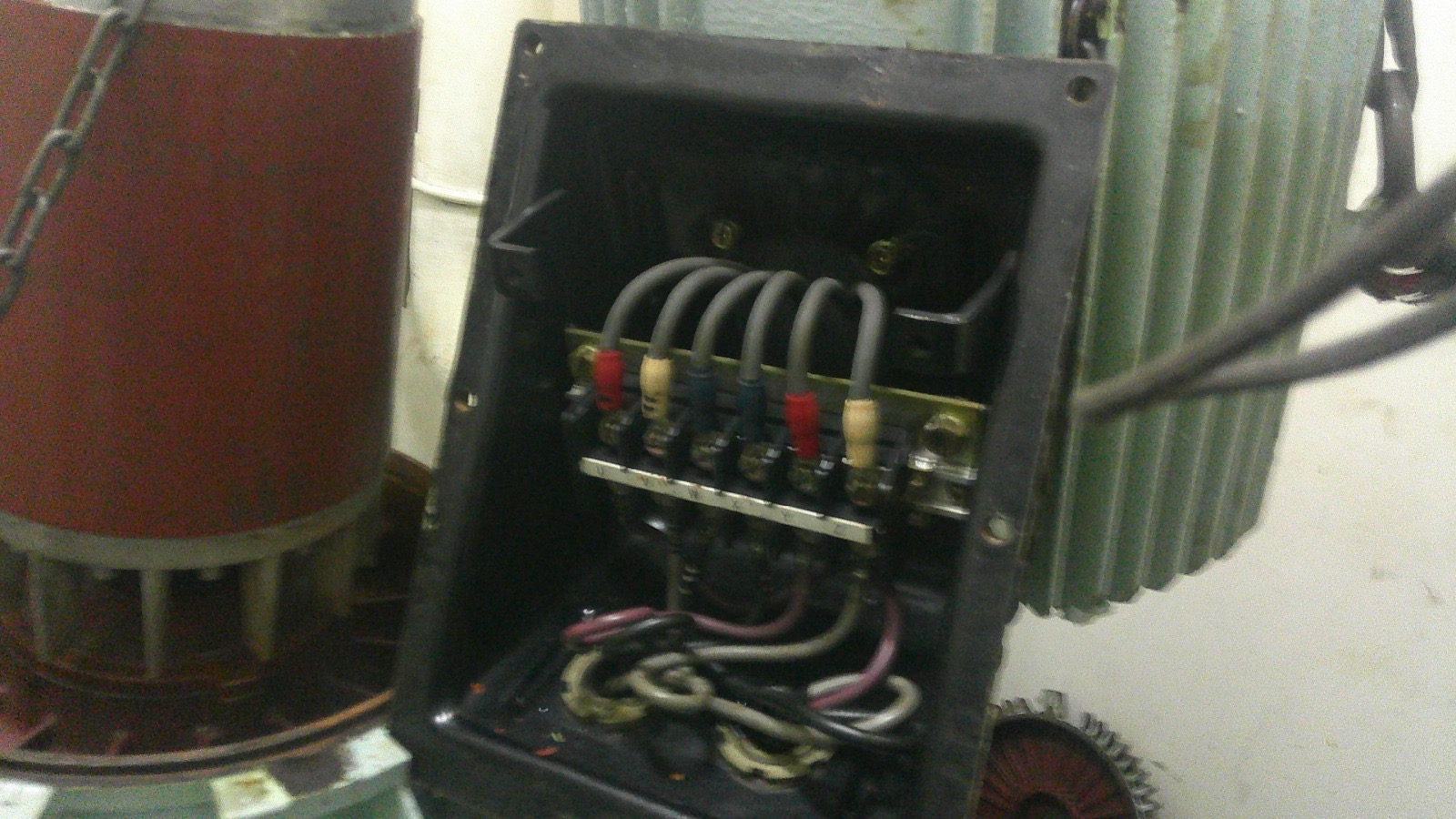

Deniz suyu basan 6 faz girişi Y-Ü (220-440V)olan Elektrik motoru yandı yenisini almak istedigimizde 6 girişli motor olmayıp 3 faz Y-Ü motor veriliyor. Bu motoru almak istersek panodan gelen her bir fazı üst üste baglayıp yeni alacagımız yıldız üçgen motora baglayabilirmiyiz? Yanan motorun klamens baglantı fotosunu ekledim. Yardımlarınız rica ederim.Ekte 6 faz girişli yanan motor ile üç faz girişli ve çizimli yeni motor ekledim.

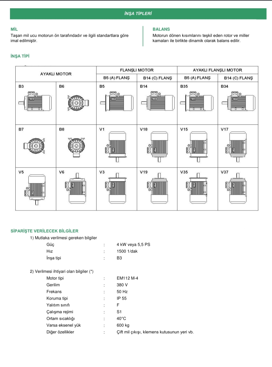

6 faz ifadeniz yanlış .Motor gücü
nedir ? İyi bir elektrikçiden yardım
alınız.55 kw aynı tip motor alabilir
veya yeniden sarım yaptıabilirsiniz.
Standart motorlarda ısıtıcı bulun-
maz.Çok lüzumlu ise ( özel istek
üzerine yapılacağınıda sanmıyo-
rum ) aynı firmadan ithal etmek
gerekebilir.
Montaj tipi V1,koruma IP 55.Bu
bilgiler,sipariş için önemlidir.Bu-
raya eklediğiniz bilgiyi,sipariş eki
olarak vermenizde yarar var.
Motorunuz,sürekli çalışan bir mo-
torsa,yerli piyasa motorları veya
bobinajı düşünebilirsiniz.

Merhaba sonuc yıldız üçgen motor ilk kalkınma 220 daha sonrasında 440V sadece üretici ayrı ayrı besleme çekmiş. Orj motor tedarik japonyadan 5 ay sürüyor hızlı tedariklerde kimse bu tip sarımlı motor veremiyor herkez üç faz yıldız üçgen veriyor.
55 kw motorlar ∆ 380 olarak imal edilir.İsteyen Y / ∆ ,isteyen direk ∆
çalıştırır.Ben olsam,yerli motor alır
veya eskiyi sardırıdım.

Motor suan yurtdısında gemide sardırma zaman ve şartlar mevcut degil. Bu neden ile normal 3 faz yıldız üçgen sarımlı bir motoru bu ayrı ayrı gelen beslemeye nasıl baglayacagız. Motor kapasitesi 55-60kw
Sizin motorda aynı.Söküldüğü gibi
bağlanacak.Yenisi , konu olursa, IP55,V1,EFF4 ( yoksa 3 ) değerleri önemli.Isıtıcı kabloları varsa,onları
çıkarıp,uçları bantlanacak.
Klemensden görüldüğü kadarı ile, motor, normal verılecek olan motorla aynı, bırde pano resmını ekleseydiniz. İçiniz rahat olsun, aynı şekılde bağlayın.
Eğer, illa fark var dıyorsanız, yapabılıyorsanız kendiniz, olmuyorsa birisine yıldız çügen baglantı yaptırın, yol verin.
normal motor işte çağırın bi motordan anlayan elektrikçi ölçsün bobinleri bağlasın
6faz ne demek ilk defa duydum.kopruleri çıkar 3 faz gir çık
aynı renkleri karsılıklı bağla kırmızı sarı siyah karsılıklı çalışır
