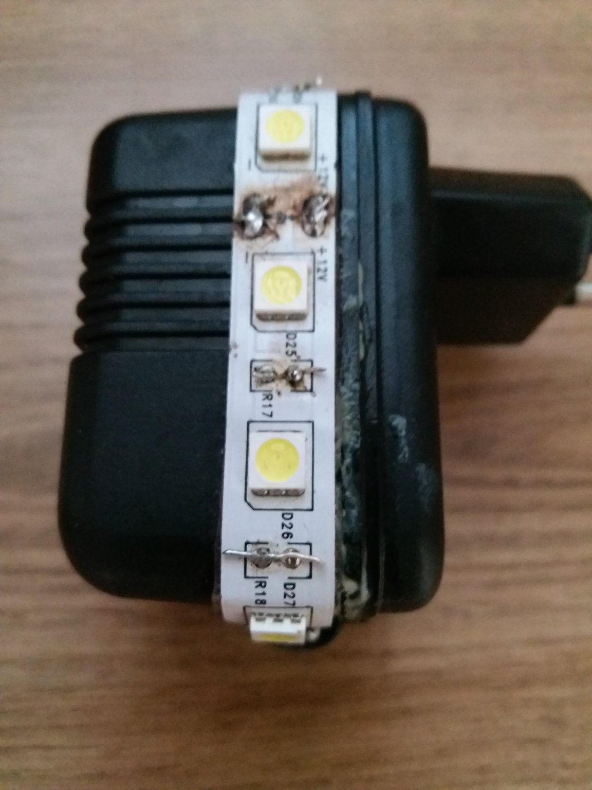

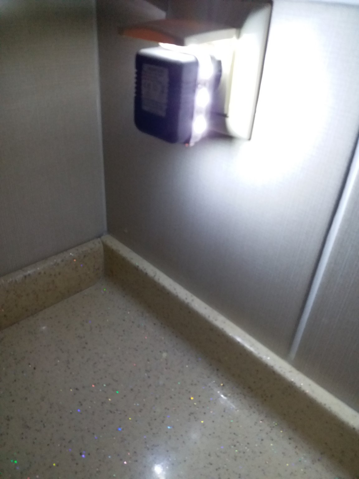

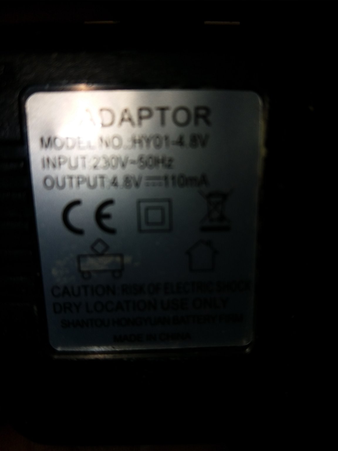

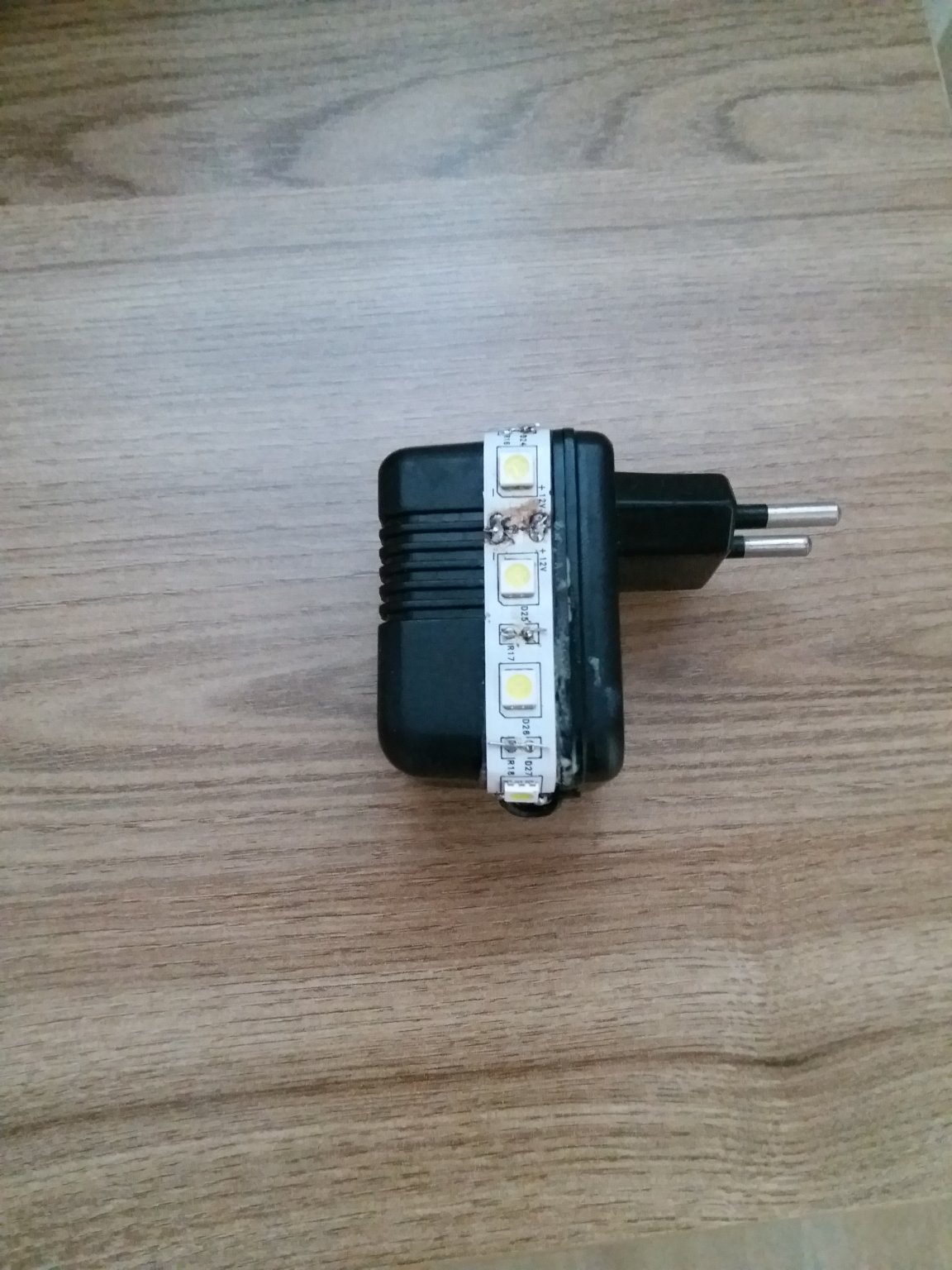

Elimde 5 Volt eski bir şarj aleti vardı.(Değerledirmek amaçlı)Oğlanın odasına gece lambası yapmak istedim.12 Volt Şerit ledi aradaki Dirençleri köprüledim.3 aydır aktif çalışıyor.

Dirençleri çıkarıp kısa devre ettiğnğzi belirtmediniz bu şekilde ömürleri uzun olmaz. Uygun değerde akım sınırlayıcı dirrenç olması gerekir, bir de ölçü aletiyle adaptörün gereçk çıkış gerilimini ölçer misiniz?
Yukarıda Dirençleri köprüledim yazdım kaçırmışsınız.ölçü aletim sıkıntılı. Şuan Led ortalama 8 saat yanıyor.Deneme devam.
Bu adaptörlerin çıkışı faz verebiliyor,
yani ledlere dokunup 220 ye çarpılmak mümkün olabiliyor.
Çoğunda çıkış ile giriş ar
asında kondansatör oluyor.
Bu durum için adaptör çıkışını ve ledleri izole etmekte fayda var.
Sıcak Silikon eritip İzole edebilirim. TESK.
