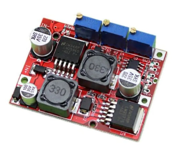

type C usb soketlerin öncesindeki devre (quick charge) bunların içinde telefonu veya donanımı tanıyan PHY100 adında bir IC vardır. telefon yada usb ile çalışan cihazda quick charge özelliği varsa öncelikle 5v ile çıkış verir. hızlı şarj onaylandığında ise 12v veya 24v a kadar 3A çıkış verecek şekilde dizayn edilirler. Eski sitemler sadece sabit 5v verebiliyordu. 12v led şerit için araçta bulunan PHY100 entegresine ben bir telefonum ve quick charge özelliğim var sinyali gönderemezseniz size 12v vermez. qualcomm phy100 entegresinin data sheet ini inceleyin. usb den sadece kırmızı ve siyah olan uçlar ile yapamazsınız. sarı ve yeşil (Dp Dm) uçlarından type C ye bilgi gönderilmesi gerekir böylece typeC sürücüsü 12v versin. bu sürücüler buck boost convertorlerdir. yani voltajı istediği seviyeye düşürme ve çıkarma yeteneği var.
Bir de arabadaki voltaj 14.6 volt'a kadar çıkabilir. O yüzden hassasiyete bağlı olarak bir tane de gerekli güçte dc-dc voltaj regülatörü gerekecektir.
Alttaki kartın üzerinde 3A yazsa da 2A'ya kadar bile soğutucu gerektirebilir!
DC-DC Ayarlı 3A Voltaj Yükseltici-Düşürücü Kartı (LM2577 + LM2596)
