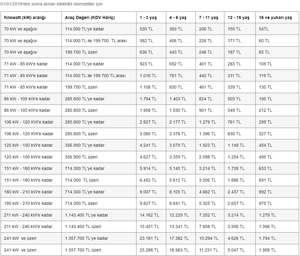

Şuan için elektrikli araçların vergisi diğer araçlara göre çok yüksek diye biliyorum. Evde şu kadar liraya şarz edip km de 40 kuruşa gezerim gibi hesapları doğru bulmuyorum.
Merhabalar;

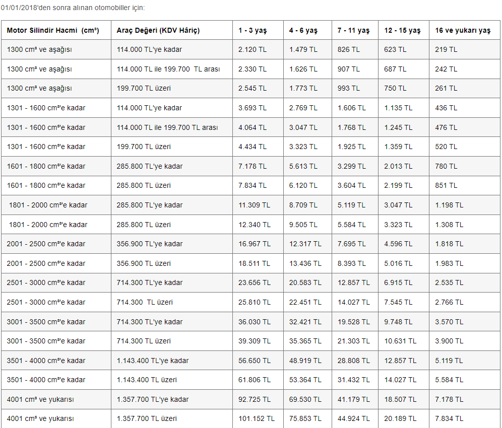

MTV muadil benzinli aracın 4te1 kadar olması lazım. Beygir gücü karşılığı kw ne geliyorsa ona göre vergilendirme yapılıyor.
Elektrikli araç vergileri :
İçten yanmalı araç vergileri :
Öylede güzel ayarlamışlar ki en çok talep gören elektrikli araçlar ile içten yanmalı araçların mtv leri neredeyse aynı.

16-18kw/100km tüketim var. Benzinli/mazotluda olduğu gibi agresif kullanımda bataryayı sömürüyor!
100km de 18kw ortalama 40TL yapsa km'de 40 krş sarfiyat çıkar. 5-6lt/100km tüketimli benzin veya mazotun 5'te biri. Batarya amortisman maliyeti hesaba katılmasa fosil yakıtlardan ekonomik. 30 senede batarya ömrü kadar yol yapmamışımdır.
Fosil yakıtlı arabalardaki Bakım, yağ, filitre gibi değişimler olmasa da balata değişimi ve elektrikliye has diğer bakım masrafları muhakkak olacaktır.
