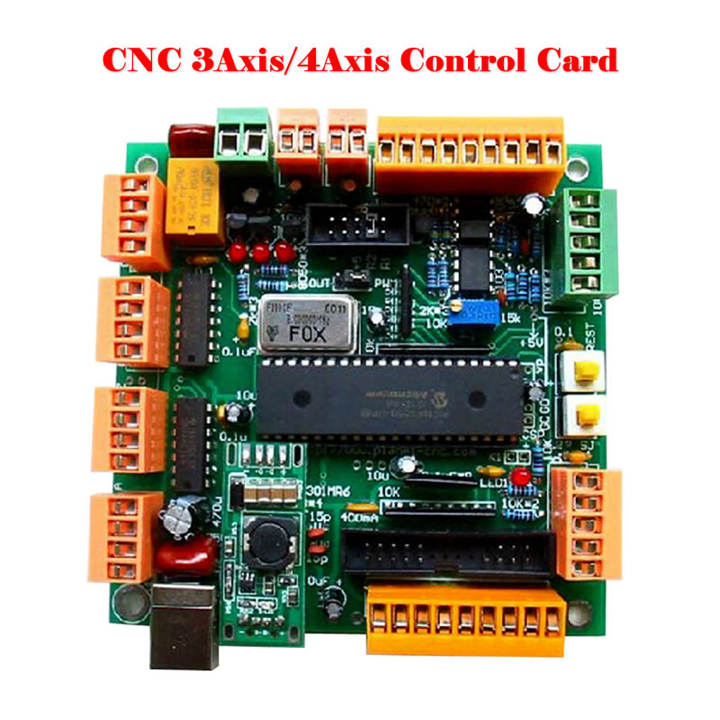

Merhaba arkadaşlar 2. el bir cnc router aldım.
Bilgisayarıma bu kartın tanıtılması için elimde CD yok yardımınızı ricaediyorum.
Saygılarımla
Package List:
1 * 4 Axis USBCNC 2.1 Substitute MACH3 Interface Board ---- MK1

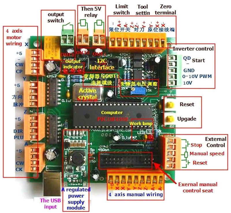

Kartın cd ile tanıtılmasına gerek yok ama satıcının ufak bir dosya vermiş olması lazım. .dll dosyası olmalı yani yada benzeri bişey
bu kart mach3 ile çalışmaz.
üzerinde 18f4550 var driver a gerek yok.
usbcnc diye kendi programı var
Usbcnc ile çalışır diye biliyorum..çinli abiler bir kartın kopyasının kopyasını yaparken kendi kart özelliklerine destekler yapabiliyorlar deneme ve incelemek lazım..
