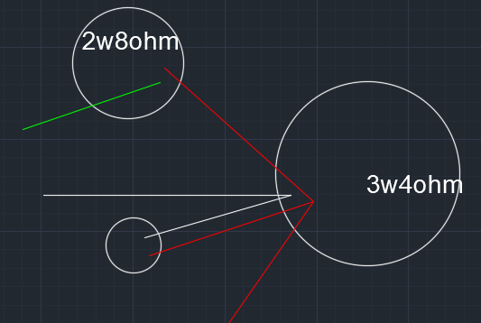

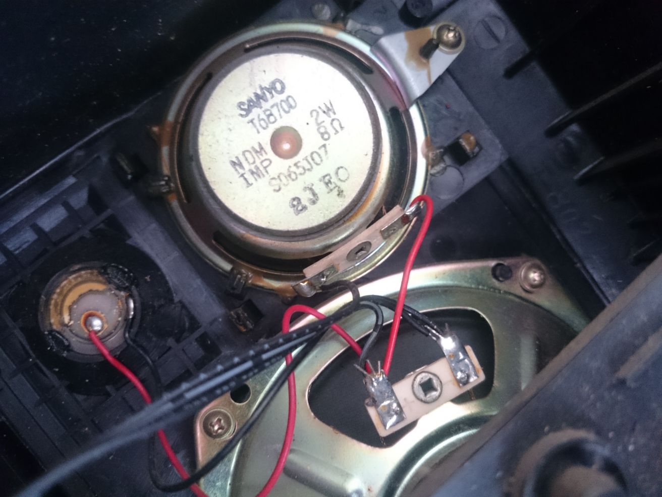

elimde eski hoparlörler var bunları kullanmak istiyorum ama nasıl bir bağlantı yapmam gerektiğini bilmiyorum yardımcı olabilecek birisi var mı? Hoparlörler sağ ve sol 2 kutu olmak üzere her kutuda 1 tane 2w 8 ohm, 3w ohm ve üzerinde bir şey yazmayan küçük bir hoparlörden oluşuyor, kutudan dışarı 3 tane kablo çıkıyor. Nasıl bir bağlantı yapmalıyım.

Merhaba. Her 3 hop.'ün de empedans (Ohm) değeri ayni (8 ohm) olması gerekiyor, çünkü ayni kabine üçü yapılan montajla konulmuştur. Değeri okunamayan en küçüğü twitter (tiz) ses hop.' üdür. En büyük çaplısı bass hop.'üdür.
Ses frekans ayırıcı devreleri (Crossover) aktif ve pasif çalışanlar olarak 2 çeşittir. pasif olanaları ayni amfinin örneğin R ve L çıkışına direkkolonları abğalanır, kendi içlerinde sesin frekanslarına en basit (Yalın) yoldan ayrılması için; En küçük hop. e kutupsuz bir kondasatör seri bağlanır, ortadaki normal ses frekanslı hoparlör direk bağlanır, bas sesi vermesi istenene bir bobin (Uygun mH değerinde) bağlanır. Böylece ses en basit olarak tiz, normal ve bas seslere ayrılabilir.
Ama çok daha kaliteli aktif veya pasif crossover devrelerini yapmak isterseniz eğer, bunlardan hoparlörlerinize uygun olanlarını seçerek kendiniz de yaparsınız, daha kaliteli ses frekansı ayırıcı devrelere sahip olabilmek içindir .
Ancak en basit yolu, üst resimdeki gibi bas için alçak geçiren filtre prensipli bu hop.'e seri bağlı bobinlerin, tiz için yüksek geçiren filtre prensipli bu hop.' e kutupsuz seri bağlı kondansatörlerin, normal seslerin çıkması için ise hop.'ün direk L veya R çıkışına (Ses çıkış hattına) paralel olarak bağlanması, üçünün de yine kendi aralarında paralel olarak bu hatta kabin içinden bağlanmasıdır.
Not: Tiz sesi ayırmakta kullanılan uygun mF değerli kondansatörler mutlaka kutupsuz olmalıdır. Değilseler 2 kutuplunun kutupsuz kond. olması için; ayni kutupları birbirine seri bağlanıp ( - + + - veya + - - + şeklinde) kutupsuz yapılıp yine bu twiterlerde kullanılabilir. Üstten 2. resimdeki ise biraz daha kaliteli olup 8 ohm.luk hop. empedansında 3 'lü hop. grubu içindir. Kolay gelsin.
Öncelikle zamanınızı ayırıp böyle uzun ve ayrıntılı cevap verdiğiniz için çok teşekkür ederim. Bu hoparlörlerin empedans değeri farklı (bass 4ohm - normal 8ohm) bu şeklide bağlandığında ne gibi bir sorun oluşur. Çünkü bu 3 hoparlör bir kabine montaj edilmiş ve bu şeklide kullanılmış, farklı empedansların farklı bir bağlantı şekli mi var acaba. Şuan nasıl bağlı olduklarını ilk resimde çizmeye çalıştım. Ve sanırım bir anfi almam gerekli bu anfinin değerleri nasıl olmalı.

İnternette hazır 2x5w anfi devreleri gördüm bende 2 kabin olduğu için bu şekilde 2x5w bir anfi mi almam gerek veya internette resimdeki teknik özeliklerde bir devre buldum o çok fazla mı gelir.
Bass ve tiz için gerekli kondansatör ve bobin değerlerini yaklaşık olarak nasıl hesaplayabilirim.

Elinizde bir multimetre var ise tweeter'ın direncini ölçmeniz hem sizin açınızdan hem de size yardım etmek isteyenler açısından çok daha iyi olacaktır.
multimetre ile hopadlörün direncini ölçrsiniz. hoparlörün üzerinde yazan değer empedansıdır.
