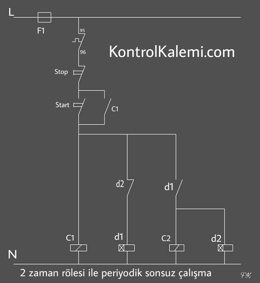

iyi günler arkadaşlar yardımcı olursanız sevinirim 3fazlı asenkron motoru 2 zaman rölesi ve kontaktör kullanarak periyodik olarak çalıştırmaya yararayan devre lazım yani start butonuna bastıktan 10 saniye sonra motor çalışmaya başlayacak 10 saniye sonra duracak tekrar 10 saniye sonra çalışmaya başlıyacak devre stop butonuna basana kadar çalışmaya devam edecek
Bunun için yapılmış özel röleler var.Kael,
Entes sitelerinden flaşör röle diye arama
yapınız.
Bu işini görür umarım
