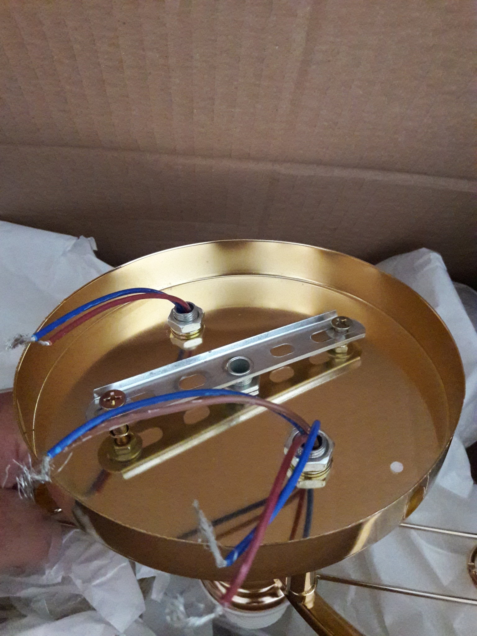

3 lü Avize bağlantı Yardım Lütfen
  • Konbuyu başlatan Konbuyu başlatan maykut
maykut
16 May 2019
3
43
Mrb arkadaşlar aranıza yeni katıldım yeni aldığım 3lü avizeden resimde de göreceğiniz üzere 6 kablo çıkıyor anahtarım tekli eski tip, tavandan 2 kablo iniyor. Şimdi bu 6kablo tavandan inen 2 kabloya nasıl birleşir? Mavi renk 3 kabloyu birlestirip faza diğer kırmızı 3kabloyu da tavandan gelen diğer kabloya yapsam diye düşündüm cesaret edemedim.Cevaplar için şimdiden teşekkürler.
tavandan iki kablo geliyorsa dediğiniz gibi bağlanır ve hepsini birden yakıp söndürebilirsiniz..
bir elektrikçi çağırın düğmeden tavana kablo çeksin, duvarada ikili düğme ile değiştirsin, o zaman ister bir ister iki ister üç lamba yakabilirsiniz, başka türlü olmaz..
Teşekkür ederim benim için düğmeye basayım 3ü yansın yeter
kahverengi kabloları birleştirin tavandaki kablolardan birine bağlayın, mavileri birleştirip tavandaki kablolardan diğerine bağlayın. bunları yaparken enerjiyi kestiğinizden emin olun.
Teşekkür ederim ilginiz ve cevaplarınız için şimdi arkadaş benden gördü beğendi ancak onun tavanda 2 değil 3 kablo geliyormuş ONUN bağlantısını nasıl yapmalıyız?
