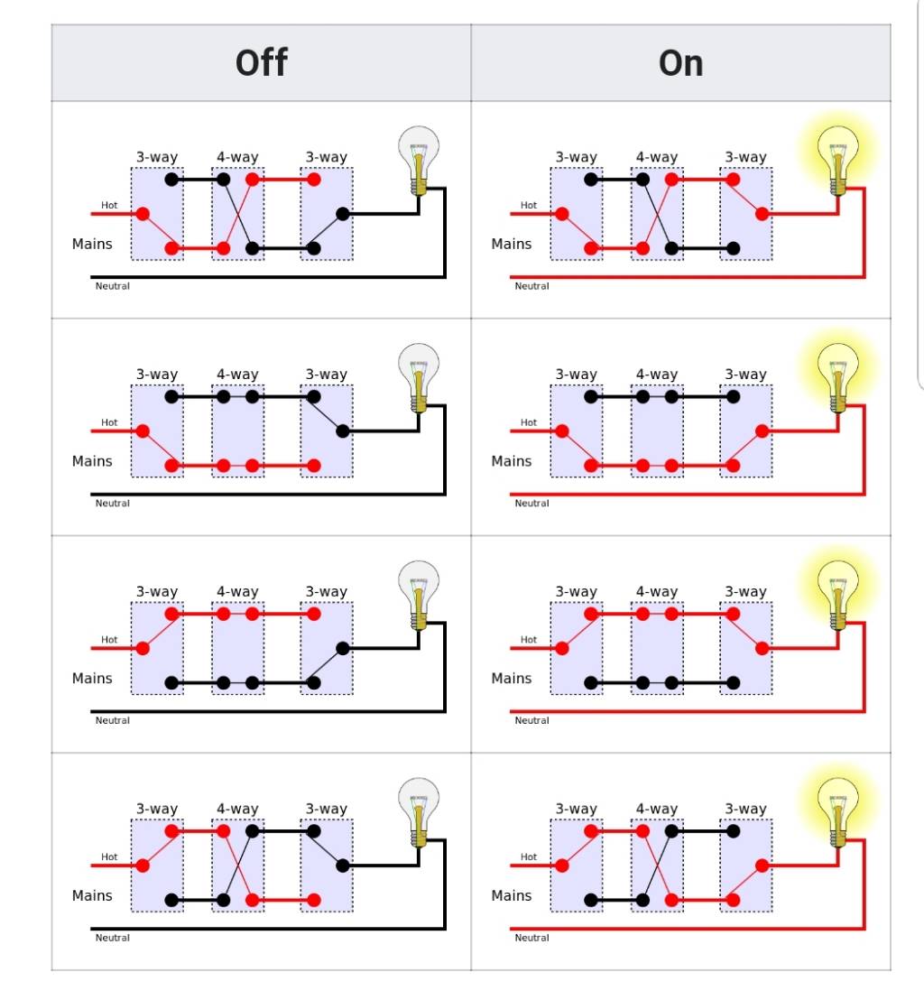

Selamın aleyküm meslektaşlarım. 2 anahtar ile çalışan vavien bağlantısınıbiliyorum. Ancak 3 anahtarlı ara vavien (permütatör) daha önce hiç bağlamadım. İnternetteki şemalar çalışmıyor. Daha önce ara vavien bağlayan var ise yardımcı olabilirmi?
Şöyle bir şey var.
Ustam ara vavien anahtar (permütatör) ortada kalıyor yani adı üstünde arada.
1.vavien anahtara faz verdik diyelim,
Yine 1.vavien anahtardan çıkan 2 kablo permütatör anahtarın sol alt sağ alt kontağına giriyor,
Permütatör anahtardan çıkan diğer 2 kablo,
2.vavien anahtarın iki ucuna giriyor.
2.vavien anahtarın tek kontağından çıkan uç lambaya gidiyor.
Tabi lambaya nötr vermeyi unutmayalım lamba yanmaz :)

Anlattığın bağlantı benim yaptığım bağlantının aynısı. En baştaki vavien anahtar çalışıyor permütatör ve sondaki vavien anahtarın anahtar yakıp söndürmüyor
Bu durumda ya aravaviyen baglantilariniz yanlış yada arızalı.

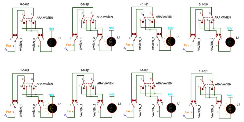

Aşagıdaki linkte fiziksel bağlantı şekli ve detay anlatım verilmiştir. Daha alttaki tabloda ise anahtarların pozisyonlarına göre devre durumu görünmektedir.
https://elektriksa.com/ara-vavien-nedir-nasil-baglanir/
