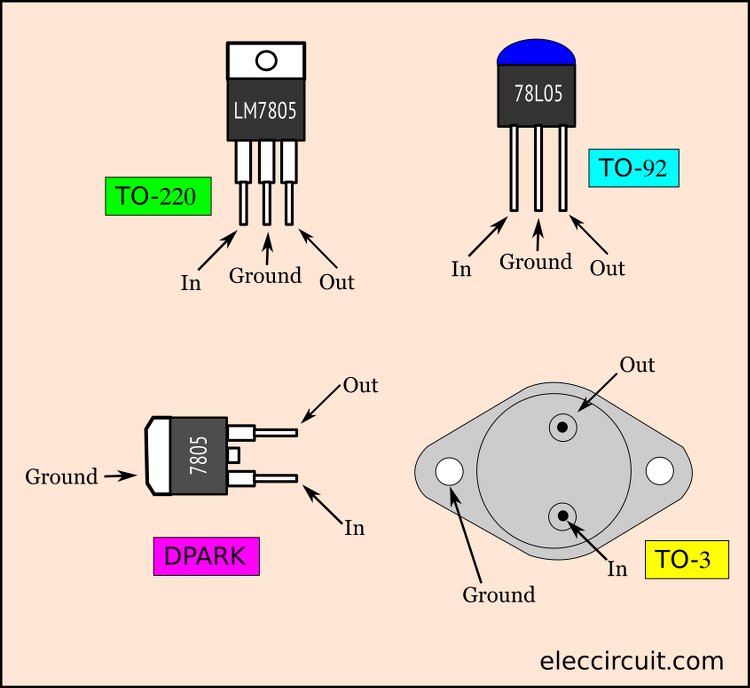

sizi anladım. Bana bi kabataslak paralel bağlanmasını çizip atarmısınız size zahmet. teşekkürler
Orta bacak ortak ground/toprak olmak üzere sol bacaktan 18 volt üzeri voltajı verip sağ bacaktan 18 volt 1A alıyorsunuz. Datasheette 1A yazıyor! Sonra da soğutucuya monte ettiğiniz her üç LM7818 in aynı bacaklarını birbirleri ile lehimle birleştiriyorsunuz.
    31.5 KB · Görüntüleme: 12
78xx ve 79xx serisi vol.regülatörlerinin 5 çeşit kılıfta olanları var.
TO-220 en yaygın olanıdır ama TO-3 de var piyasada. 1.5A rahat verir. (Soğutucu şart)
