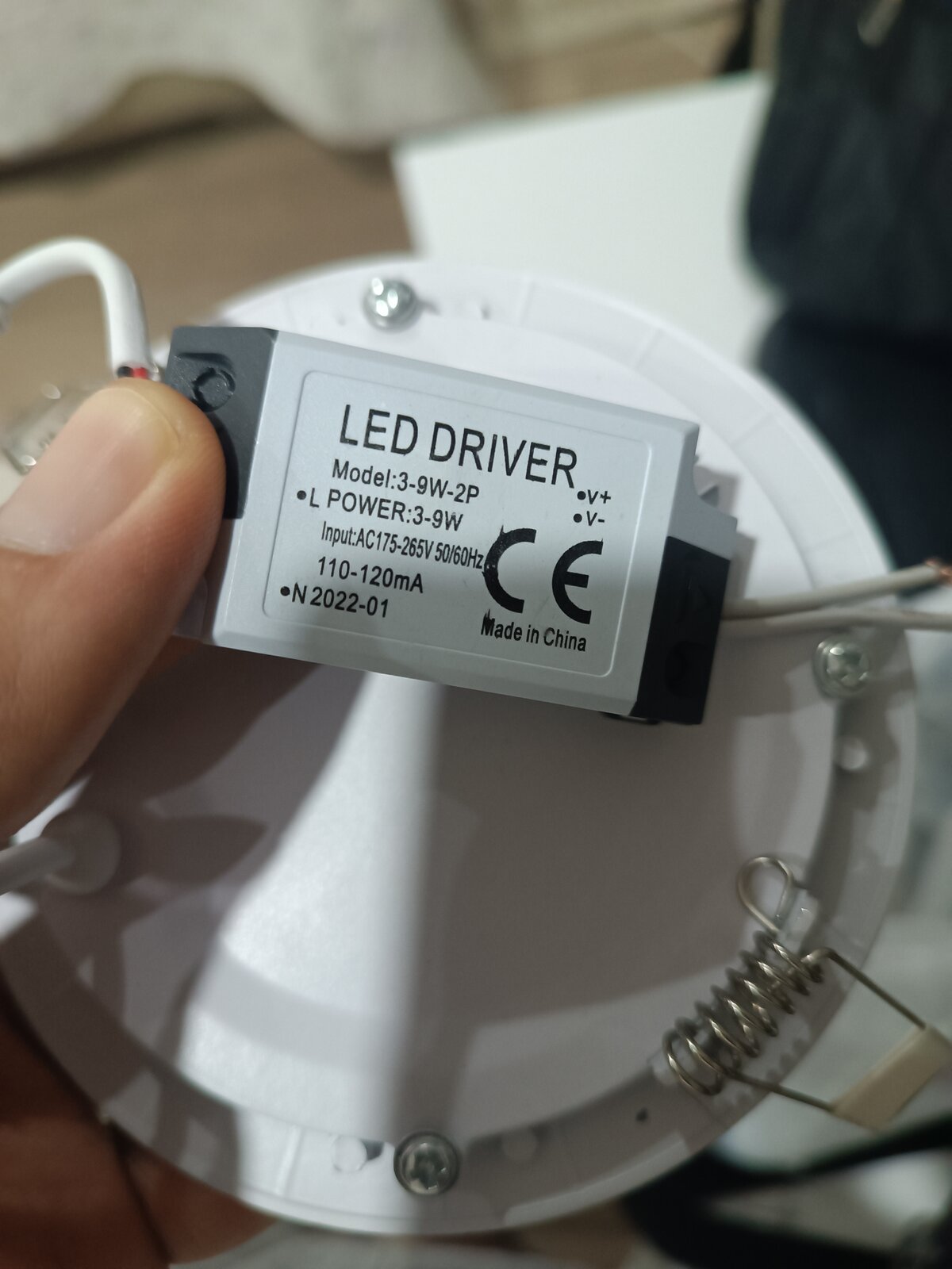

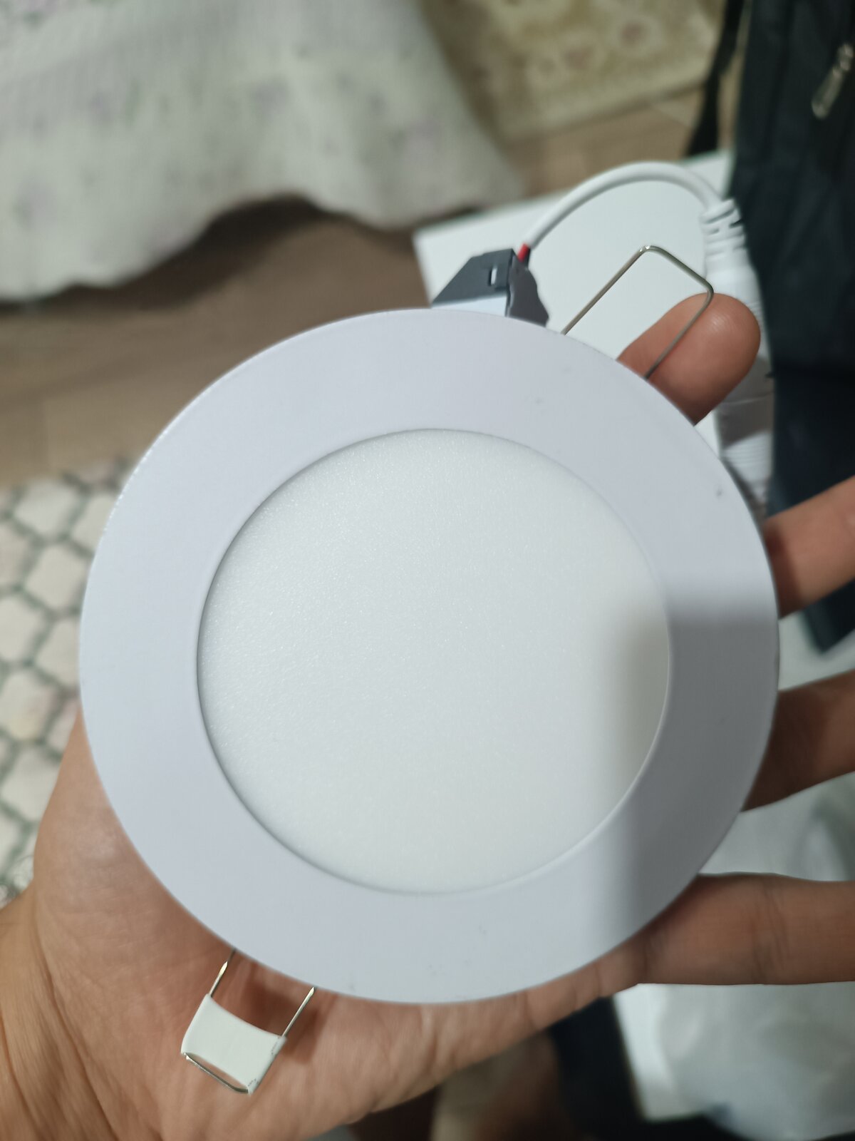

Elimdeki 6w slim ledleri Şebeke elektriği olmayan bir evde 12v 18ah akü ile kullanmak istiyorum. sürücülerinin üzerinde çıkış olarak sadece 0.125A yazıyor, başka hiçbir bilgi yok. (Resimler ekte mevcut)
Sürücü temel olarak 220v ac'yi 12 veya 24v dc'ye dönüştürüyor diye düşündüm ve slim ledler de şerit LEDler gibi genelde dc beslenir diye bildiğim için sürücüsünü iptal edip sadece LED panelini 12v bir aküden besledim ancak calismadı. Bir güç kaynağı bulup 24v dc ile besledim ancak yine calismadı. Güç kaynağından 24v ac gerilim uygulayinca yarı performans kadar çalıştı.
Piyasadaki slim ledler ac ile mi çalışıyor? Bunları 12v aküden çalıştırmak mümkün değil mi?
bunu yanlış düşünmüşsün. o iş öyle değil. o driverde çok dandik çıkış voltajı yazmıyor. öğrenmek için ölçmek gerekir. bir de led hem ac hem de dc çalışabilir. sınırlama kolay olduğu için dc ile sürülür. led açılımı ışık veren diyot ingilizcem kötü ingilizcesini yazamadım.
Lambanın içindeki ledler seri bağlı olduğu için 12V yada 24V ta çalışmaz. Led sürücüsünün çıkışını ölçü aletinin DC kademesinde ölçüp lambanın içindeki led sayısına bölerseniz her bir led kaç Voltta çalışıyormuş bulabilirsiniz.
Üzerinde yazana göre,
3 watt ve 9 watt yaziyor. 0.125 A olduğuna göre
9 ÷ 0.125 = 72 volt maksimum
3 ÷ 0.125 = 24 volt minimum yapar.
Eger söylediğiniz gibi 6 watt ise
6 ÷ 0125 = 48 volt led voltajı yapar.
