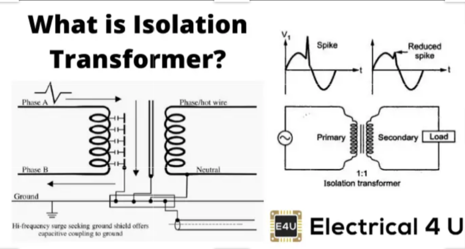

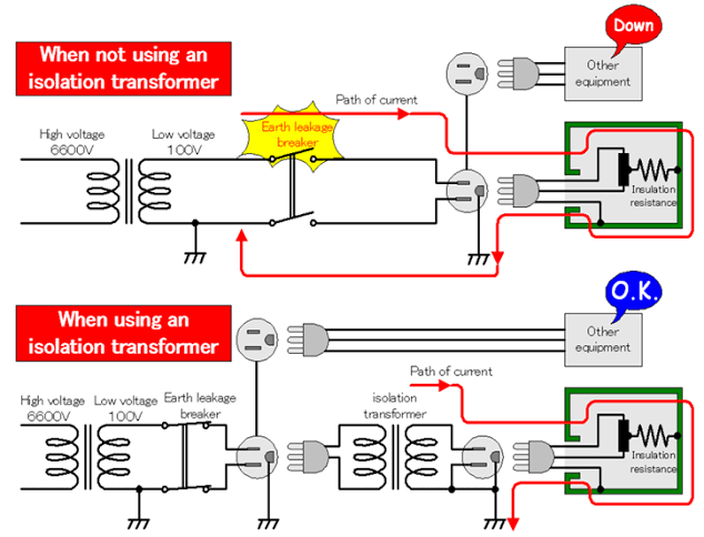

okyanuslarla ve hırçın üyelerin izolasyon trafosu anlayışlarıyla uğraşacak vaktim yok ne yazık ki ama aşağıdaki linki incelerseniz otomasyonda (elektrikte) katedilen yolu da göreceğinizi umuyorum.
https://www.kontrolkalemi.com/forum/konu/pano-hakkında-sorum-var.128564/page-2

@kocamanusta şöyle bir çizim buldum.
