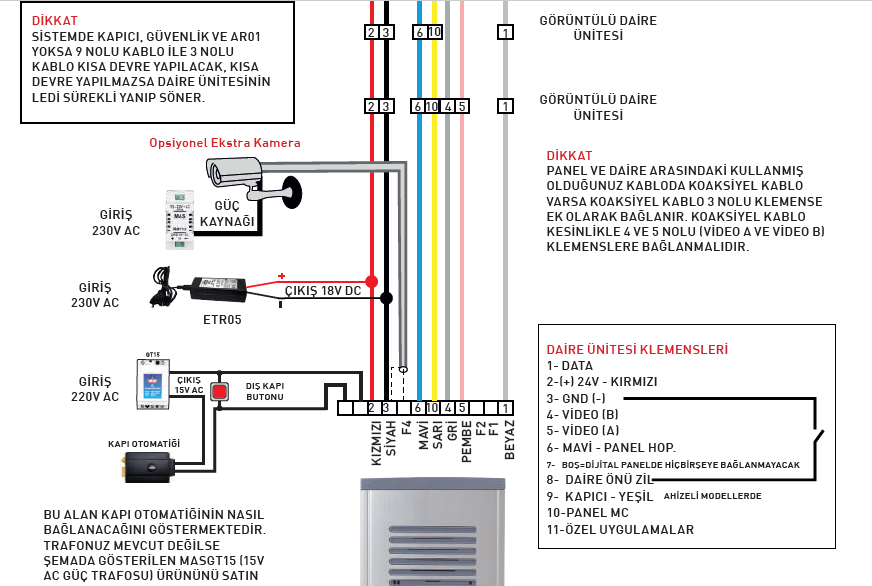

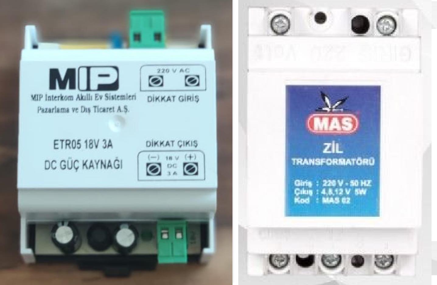

Tamiri ?
Arızalı ürün bu herhalde .
ETR05, 220V AC giriş, 18V 3A DC çıkış 15 daireden az olan sistemlerde kullanılır.

Kpaı açma için ayrıca , zil trafosu koymamıza gerek varmı. Mas"ın yeni model güç kaynagında ayrıca kapı için trafo kullanılacak dedi, servis elemanı.
Ürünün model ?
https://docplayer.biz.tr/5264535-Diamond-efes-kullanim-kilavuzu.html
http://edvelektronik.com.tr/mas-goruntulu-interkom/KK/index.html
https://www.aydinlatmadunyam.com/urun/mas-guc-transformatoru-15-watt-gt15
Bir ? modelinin bağlantısı .
