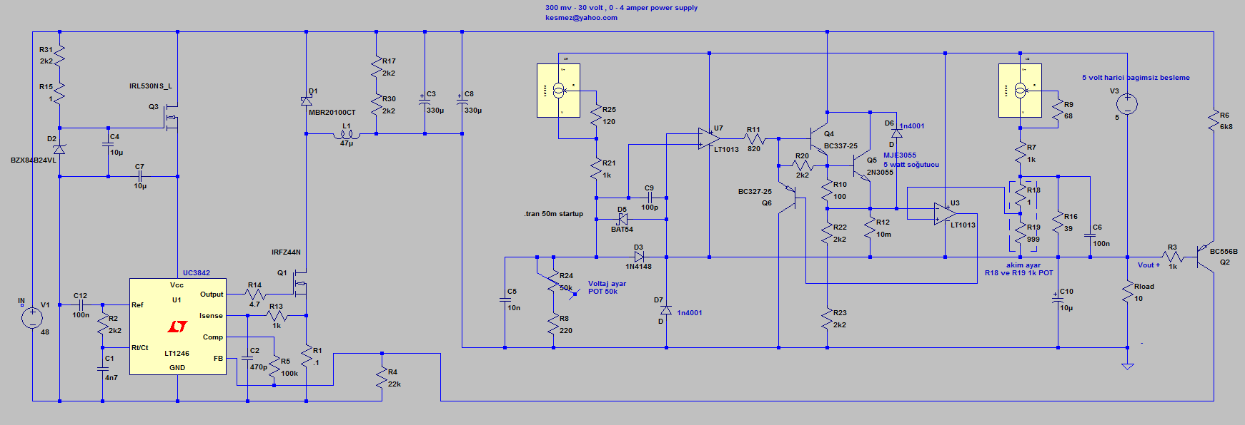

Yeni bitirdiğim ayarlı güç kaynağı projesi ektedir.
Devre beslemesi 48 volt dc 150watt veya daha fazla smps yada trafo ile yapılabilir. Devre 48 volt haricinde 5 volt 1 watttan büyük bir ek beslemeye ihtiyaç duymaktadır.
2n3055 yerine mje3055 de kullanılabilir. Bu transistör 5 wattlık bir soğutucu ile soğutulmalıdır. 3055 transistörü 4 amper her gerilimde maksimum 5 wattlık ısınmaktadır.
Gerilim ayarı 50k potansiyometre ile akım ayarı 1k potansiyometre ile yapılmaktadır.
Devreyi pratik olarak henüz gerçekleştirmedim. İnşallah yapacağım. Bir sorun çıkabilir. Yapmak isteyenler devreyi yapabilirler. Devre similasyon ortamında çalışmaktadır.
Devrenin özelliği çok büyük soğutucuya ve farklı besleme gerilimlerine ihtiyaç duymamasıdır.
C3 ,C6 ve C10 low esr ( düşük empedans) tipte olmalıdır.
rar dosyasını bir klasöre çıkarın.
asc dosyasını ltspice ücretsiz similatörü ile çalıştırabilirsiniz.

Tabiki her meraklı gibi karşınıza gelecek ilk sorulardan birini ben sorayım çıkış amper kapasitesini arttırabilir miyiz?
Çıkış voltajı İle giriş arasında neden bu kadar bir gerilim farkı var 48 girip 30 çıkıyor yada şöyle sorayım çıkışla giriş arasındaki olması gereken minimum sınır kaç volttur?
Kolay gelsin bilgisayara geçince bende detaylı bir inceleyeceğim.
Devre high side step down topolojisinde çalışıyor. Ön regülasyon yapıyor. Amacı ihtiyaç duyulan 3055 emiter voltajının 1.2 volt fazlasını üretmek. 48 volt giriş gerilimi 40 - 45 volta kadar düşürülebilir. 48 volt standart smps çıkışı olduğu için öyle seçtim.
3055 in en az ısınması için vce voltajının minimum olması gerekiyordu. En uygun voltaj 1.2 volt bence. Bu transistörün kollektor güç harcaması 4 amperde 1.2x4= 4.8 watt.
Çıkış amperini 8 amper yapmak içim bc 327 mje3055 çiftini paralellemek lazım. 12 amper için 3 çift kullanmak lazım. Ancak bu durumda step down kısmınında gücünü artırmak lazım.
2n3055 10 amper olmasına rağmen 4 yada 5 amperden sonra akım kazancı düşer ve vce gerilimi artar. Onun için 3055 i fazla yüklememek gerekir.
Q4 transistörü için R20=2k2 biaslama direnci eklendi.
R24=7k , Rload 10 ohm seçildiğinde çıkış voltajında parazit oluşuyordu. Q4 beyz emiteri arasına 2k2 eklendi, düzeldi.

lt1013 opamp ile daha iyi performans veriyor. Q6 nın kollektör bağlantısı değiştirildi.

6. mesajımda d8 diyotunu silmeyi unutmuşum dosyaları yeniden ekliyorum.

Şemanın resmini de koysanız iyi olur.
Q2 transistörü bc327 45 volt yerine bc556b 65 volt ile değiştirdim.
Devredeki lt1013 ten 10 tane aliex den sipariş verdim. 2,5 dolar 10 tanesi. Pcb hazırlayan olursa hayrına eklesin. metal 3055 kullanmaya gerek yok to220 mje3055 yeterli.
