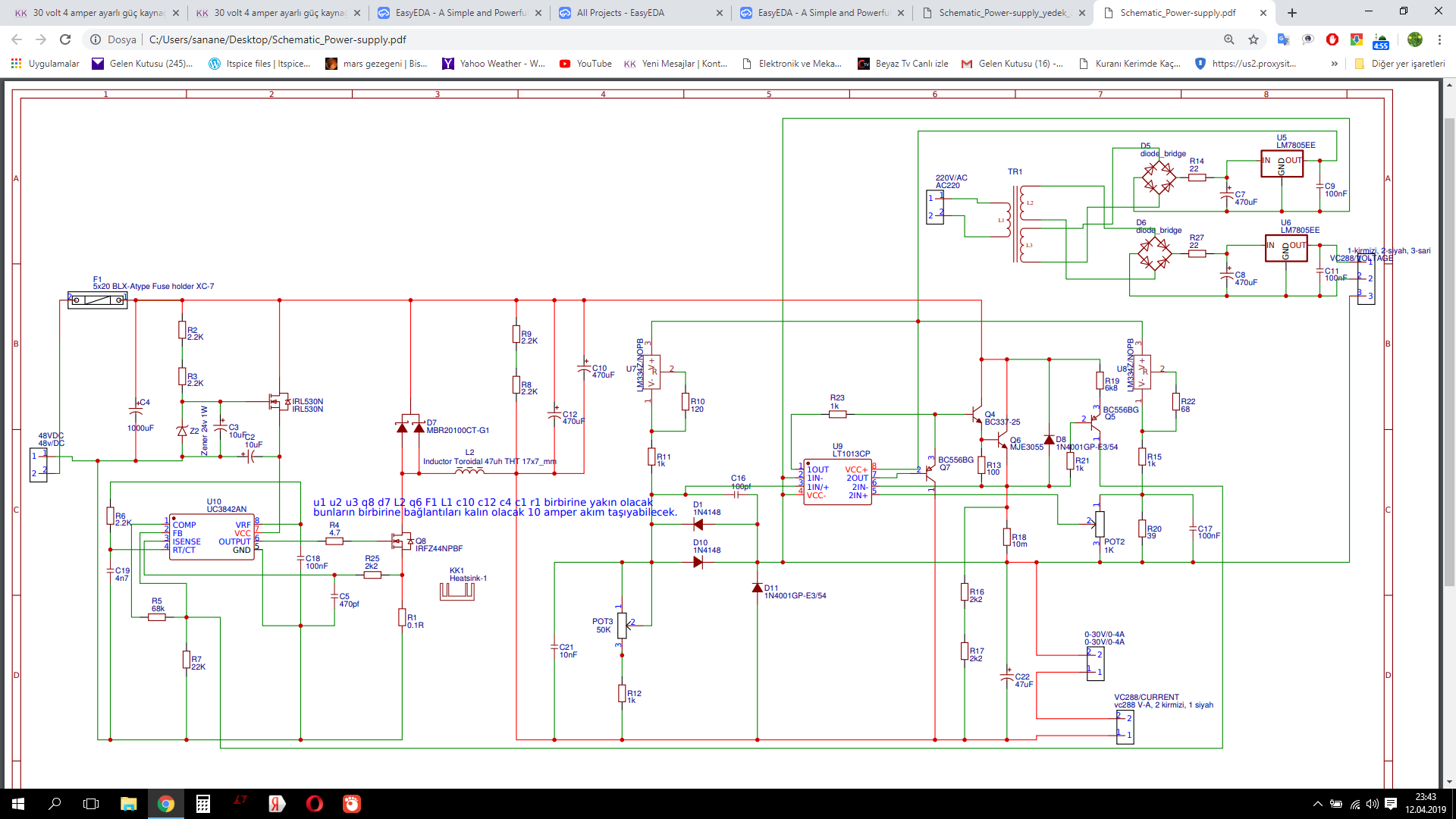

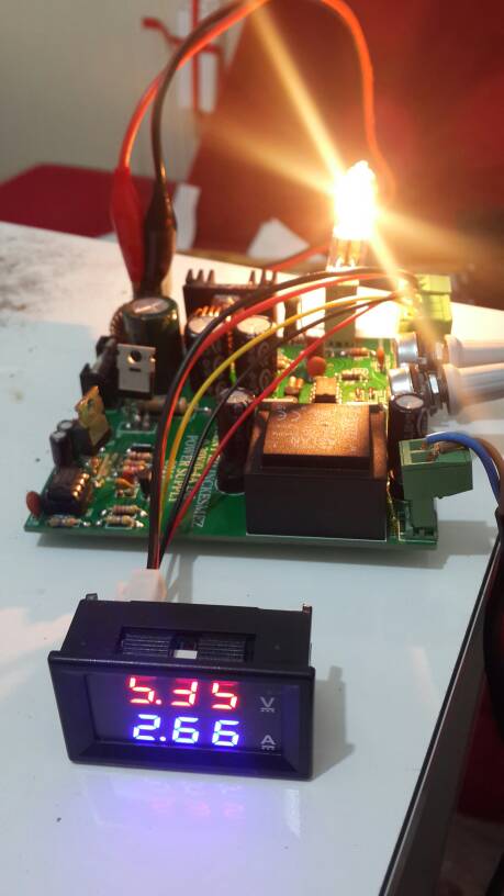

Daha önceden similasyon dosyasını paylaştığım ayarlı güç kaynağını gerçekleştirdim. Halen denemelerini yapıyorum.
devresini tekrar paylaşsanız..
pcb çift taraflı galiba
Ne kadara mal oldu kesmez ustam?
Kisa devre koruma? Akim sinirlama?
devre bu .
https://www.kontrolkalemi.com/forum/konu/300-mv-30-volt-0-4-amper-ayarlı-güç-kaynağı.121485/
çıkışa vc288 amper ve volt indikatörü monte ettim. pcb de hatalar var elle düzeltme yaptım.
mje 3055 in bağlı olduğu soğutucu yeterli gelmedi. yüksek amperde bayağı ısınıyor . yeni pcb hazırlamak gerekiyor.
kısa devre koruma akım gerilim ayarı hepsi var. çıkış gürültüsü bir kaç milivolt maksimumda.
devre 48 volt 3a smps ile besleniyor. devrenin kendiside smps artı lineer regulatör.
smps güç kaynağı yaklaşık 100 tl
devre elemanları yaklaşık 70 tl
vc288 çinden alırsanız yaklaşık 10tl.
toplam ortalama 180 tl.
maliyeti var.
pcb deki trafo 1.2 watt 12volt aslan trafo. indikatörü ve opampı beslemek için kullanılıyor. iki bağımsız 12vac sargısı var.
gördüğüm kadarıyla devre izolasyonsuz demi kardeş. Eline sağlık
devre izolasyonlu . devrenin ana beslemesi ms-150-48 mervesan smps.

Poroje ve paylaşım için tebrikler. Voltaj düşürmede smps ve ayarlamada lineer dc regülatör kullanmışsınız.
Tersi niye olmadı?
■Trafo ve dc voltage and buck converter
Bu seçenek te boyut ve ağırlık artar
Yada
■Smps ve dc voltage and buck converter
Bu seçenek te maliyet ve zaman azalır
Ben de bir lab tipi güç kaynağının benzerinin tam ortasındayım.
Sizin bu dizayn için özel bir sebep varmı?
