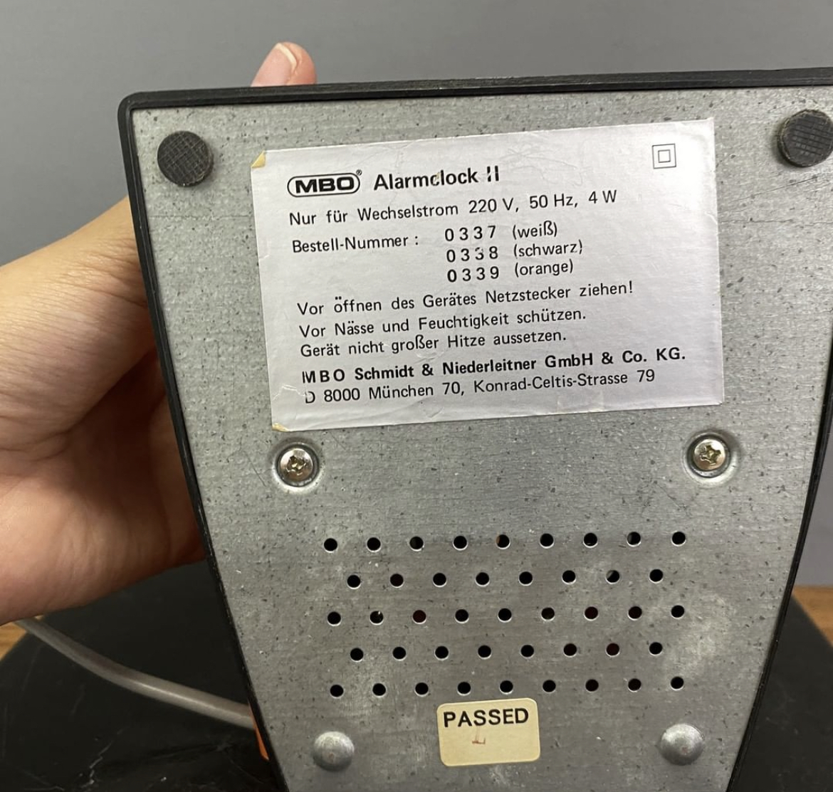

Fotoğraftaki dijital saati pil ile çalıştırmak istiyorum. Bunu nasıl yapabilirim.

Önce içini açın resimleri paylaşın. Sonrada şöyle bir soru sorun. Bu cihazı nasıl pil ile çalıştırabilirim diye tekrardan sorun. Görsellik önemli burada :)

İçini açtıktan sonra devre üzerinde kristal arıyacaksınız, kristal osilatör devresi yoksa şebekenin 50hz ini kullanıyordur, eğer öyle ise saat kısmı çalışmaz, diğer devreler pil/akü ile çalışabili.
Ayrica şebeke frekansı bizde tam 50hz değildi (yıllar önce ölçtüğümde 49.82hz) bu yüzden saatiniz hep "geç kalır".
Eğer kristal osilatör varsa mesele yok.
Bunu satın aldım daha elime ulaşmadı. Aldığımda içinin görselini paylaşacağım.
