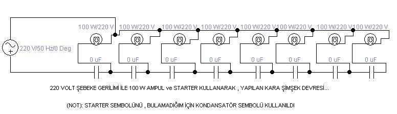

220 v ac gerilimle 100 watt'lık lamba ve starter ile yapılan kara şimşek devresi

220 voltluk ac gerilimle lamba ve starter kullanarak , yapılan kara şimşek devresi.

Kesinlikle çalışıyor..Ben bunun uygulamasını yapmıştım:)
Peki yürüyen ışık gibi 100 W lık ampuller sıra ile mi yanıyor yoksa starterin içindeki kondansatörden dolayı kararsız bir yapıda mı yanıp sönüyor acaba:?
100 watt lambaların yerine 220v ile çalışan küçük güçlü renkli birsürü lambalar bağlayabilirsiniz..
