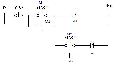

2 adet 3kw motor
1.motorum start verdiğimde çalışacak
2.motor ise 1.motor çalışmadan çalışmayacak
güç ve kumana şeması için değerli hocalarım yardım ederseniz sevinirim
Sorunuz çok net değil, şöyle bir şema size yardımcı olabilir.
