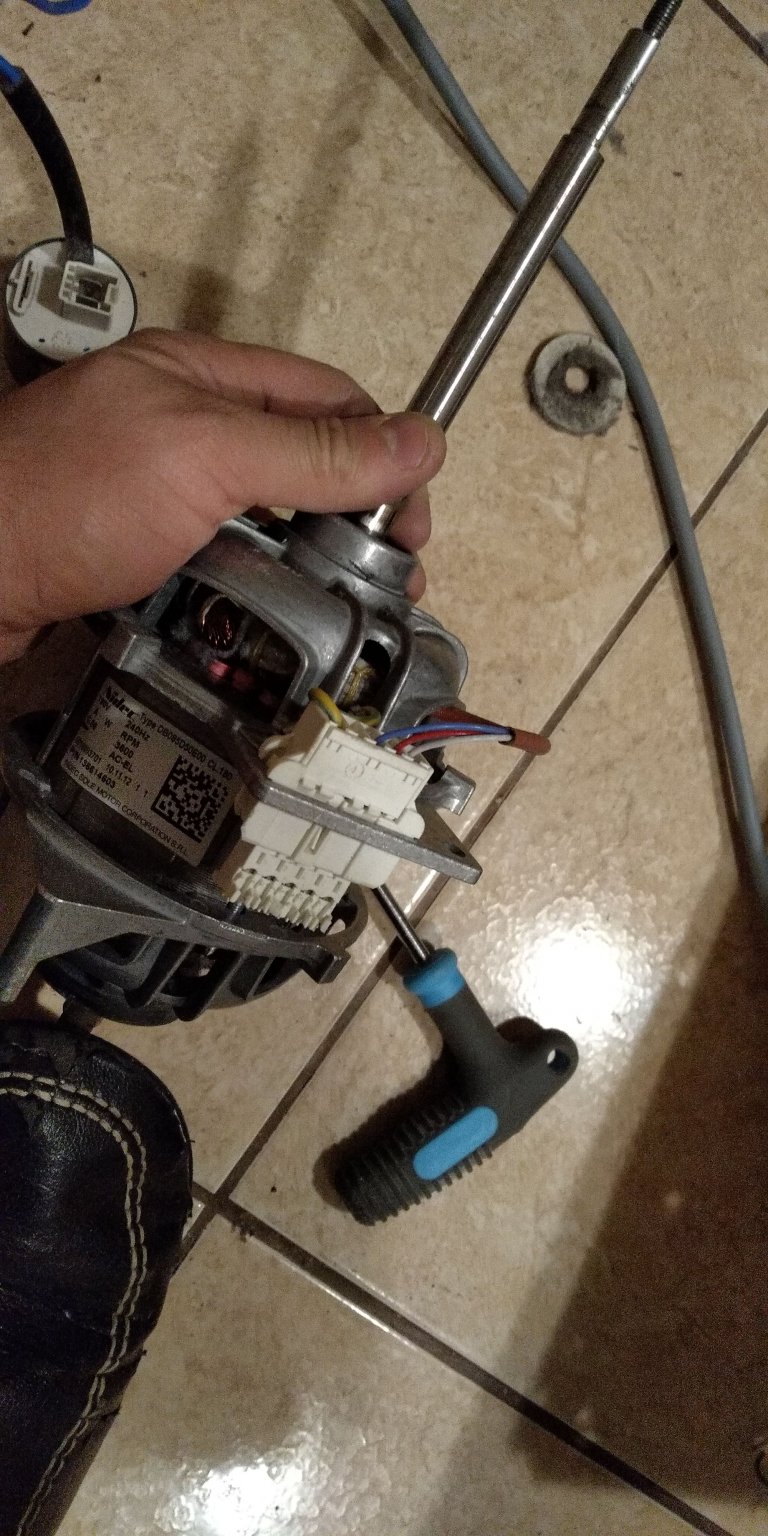

Merhabalar arkadaşlar,

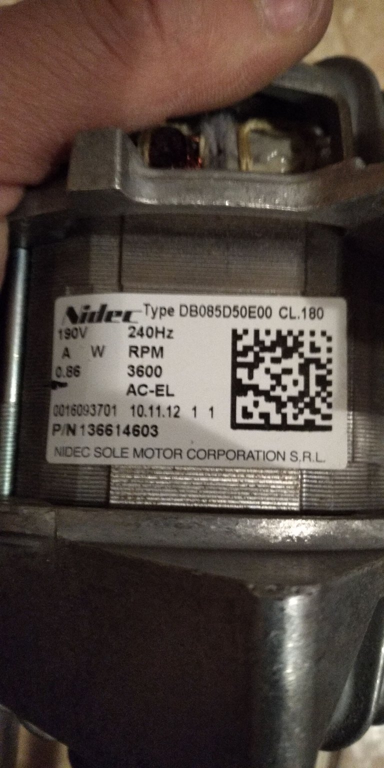

Elimde çamaşır kurutma makinesinden söktüğüm etiketinde 190 v 240 Hz yazan bir motor var.
Bunu direk şebekeye bağlayıp atölyede sabit hassas matkap ucu olarak kullanmak istiyorum .

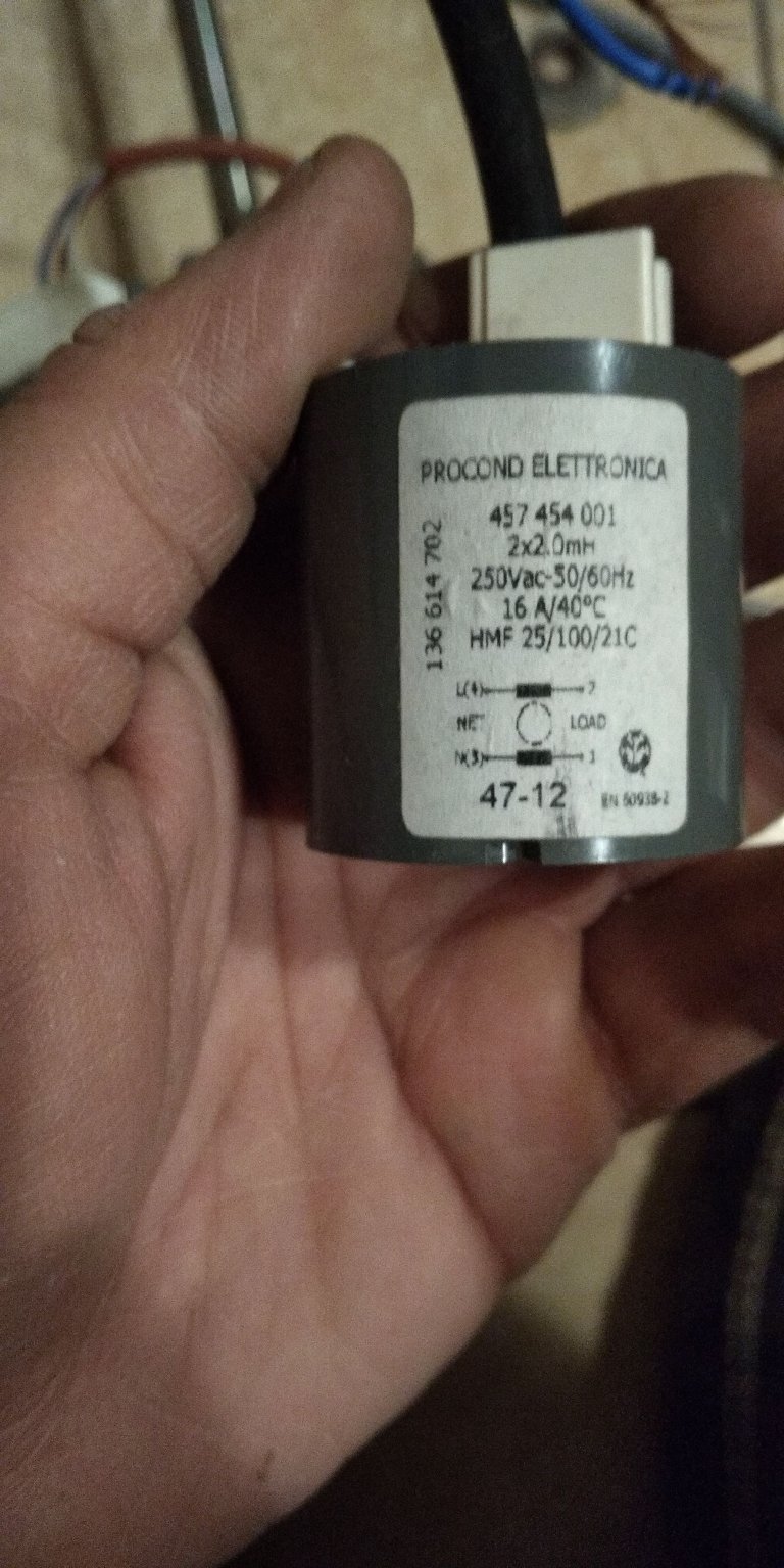

Normalde kablonun makineye ilk girişinde ekte resimde görebileceğiniz kondansatör gibi birşey var , aynı şekilde bunu kullansam ve sonrasında direk motora bağlasam bu motor çalışır mi ? 3600 devir yazıyor direk bu devirde mı çalışır ?
Ek olarak en önemlisi motordan 3 kablo çıkıyor + toprak var ,bunların hangisini şebekeden gelen hangi kabloya bağlanacağım ?
ek olarak bu motor nasıl bir motordur fikri olan var mı ? Yani titreşimi az mıdır hassas işlerde kullanılabilir mi ?
Ek olarak Litvanyada yaşıyorum , buranın şebekesinde kullanacağım bilginize.
simdiden yardımcı olan herkese teşekkürler.
Şimdi motor yüksek ihtimalle asenkron motor sen buna hız kontrol cihazı yani motor driver takman gerekir eğer üstünde yazan etiket değeri Litvanya şebekesine uygunsa direk çalıştırabilirsin.Uçları ölçmen lazım bir tanesi topraklamadır, toprağa bağlarsın geri kalanı sürücüye girersin hem devir kontrol etmiş olursun gelde motorun ihtiyacı olan frekans değerini girersin.Sürücü ayarlarıyla oynayarak motoru uyarlı hale getirebilirsin
ben de bir ekleme yapayım. o kondansatör gibi dediğin şey filtre devresidir. elektriksel parazitleri filtre eder. olmasa da olur ama olursa iyi olur.
Teşekkürler , atölyede genelde kullandigimiz motorların uzerinde 230 v yazıyor sanırım . Türkiye'den getirdiğim notebook vs normal çalışıyor. Bu halde uygun mudur ?driver olmaksızın çalışırsa ne zararı olur ?
Driver hız kontrol yaptırmaya yarar direk 3x380 verirsen maximum devirde döner
240 Hz ile çalıştığını Türkiye’deki motorlar Türkiye şebekesine göre 50 hz frekansa göre ayarlanmıştır.Asenkron motorun devrini arttırırken frekansı yükseltiriz devir artar ama bu seferde moment düşer yani motorun devri artar ama gücü düşer.O 240 hz onun çalışma frekansı örneğin 240hz 1500 RPM ise o devirde döner frekans arttıkça devirde artar.Dc motorlarda durum farklıdır.Onlar doğru akımı kontrol ederek hız kontrol yaparlar

Şebeke frekansı 240 hz olsaydı hadi tam devirde dönerdi ama bu ülkede 220 volt 50 hz kullanılıyor biliyorum. 240 hz lik bir motora 50 hz verince tam devirde dönmez malesef.
Şahsi fikrim siz bunu direkt şebeke ile besleyemezsiniz. Şebeke voltajınız yüksek kalıyor. Voltajı bir şekilde trafo ile düşürürseniz bile şebeke frekansınız 50 hz olduğu için tam devirde dönmeyecek. hatta baya baya düşük devirde dönecek.
Bu motor en güzeli uygun bir sürücü ile sürmekte fayda var. Bu hali ile şebekede çalışmak ile gerilimi bir şekilde ayarlasanız tork alabilirmisiniz emin değilim.
Asenkron motorlar için yazdım o durumu
Etiketin de 190 V yazıyor ise 190 v A yazıyor demek ki monofaze...monofaze motorda da kontrol cihazıyla çalışır.Hız kontrol yaptıtirmayacağım diyorsan Örneğin şebeke 240 V AC ise koyarsın bir trafo. 190 V Ac’ye çevirir döndürürsün ben soruyu soran arkadaşı bilgilendirme maksatlı yazdım anlaşılmayan birşey varsa telefon numaranızı yazın açıklayayım yazmak zor oluyor
