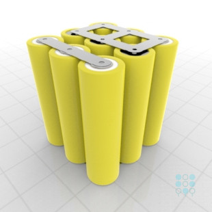

Merhaba arkadaşlar. Bahçemde kullanmak üzere basit bir aydınlatma yapmak istiyorum. 18650 pil kullanarak 12 v 7 amper batarya yapıp 12 volt 10 watt 3 adet led ampul kullanarak yaz geceleri 3 saat kullanabileceğim basit bir düzenek. Bİraz araştırma yaptım ancak pillerin tam bağlantı şemasını bulamadım, izlediğim videolardan da tam kavrayamadım. Yardımcı olabilirseniz sevinirim.
2500 ma lityum pillerden 3s3p bir grup yaparsanız 7 amperlik bir grup oluşturmuş olursunuz. Yani toplam 9 pil kullanmanız gerekiyor. Aşağıdaki resimdeki gibi bir grup olabilir.
Tabiki bu gruba bir bms ve birde şarj aleti gerekiyor.
Ekli dosyayı görüntüle 73268
Teşekkür ederim. 12v 7a akülü araba aküsünün şarj aleti var. Bu şarj aletini kullanabilirim diye düşünüyorum. BMS de 20 amperlik yetmez mi?

O şarj aleti kac amper ile şarj ediyor bilemiyorum.
3s3p bir bataryayı 12.8 volt maksimum 3 amper ile şarj etmelisiniz. 1 amper ile de şarj edebilirsiniz sure uzar. 7-9 saatte şarj olur.
Bms icin 20 amper cok sadece10 watt 3 led kullanacaksınız 5 amper bile yeter.

akü kışın yatacak. yatak olunca da kullanımı daha hızlı zayıflar diye bu tip pilden batarya yaparsam daha uzun ömürlü olur diye düşündüm.

evet sadece bu amaçlı kullanacağım.
12 volt 7 amper akü akü almak maliyeti düşürür.Şarj cihazınız da var zaten. Kışın 2 ayda bir şarj ederseniz sorun çıkmaz.
Şuna kesinlikle emin olabilirsiniz kardeşim kuru akü sarjsız kalsa kolay kolay bişey olmaz ama sizin yapacağınız lipo piller sarjsız kalırsa ölür.
