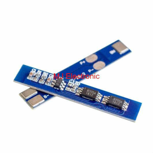

elimde iki tane 18650mevcut ben bunları seri bağlantı ile şarj etmek zorundayım elimde bms mevcut
elimde bundan var ismi
2S BMS 8v için 2 Pil 18650 3A Li-ion Lityum Batarya Pil Şarj Koruma Kurulu Modülü 7.4V 8.4V
şimdi bulara ben 2veya 3anper ve 8.2v versem şarj oluyor fakat iki pilde 4.2v geldimi durur mu sizce ?
Bu kartlarin amacida budur.
Ilk sarjda akim ve voltaji takip altinda tutunuz.
Ben de cok uğraştım bunlarla ama sağlıklı sonuç alamadım. Bunların hem sarj hem koruma iki özellik bir arada olanları dediğiniz işi yapıyor. 8.4 volt vererek sarj edersiniz. Iki pil de 4.2 volta gelir durur. Balans sarj olmuş olur.
Ama benim gibi dikkatsiz davranıp sadece koruma modülü aldıysanız şarj sağlıklı olmaz. Sadece koruma kismi çalışır. Pili belirli bir voltajin altina düşürmeden akışı keser.
Bunu deneyerek bulabilirsiniz ancak. 8.4 volt vererek sarj edip. Sarj bittikten sonra pillerin voltajını multimetre ile ölçün bence.
Serkan hocamın dediği gibi takip etmek lazım. Yoksa Isınabilir
