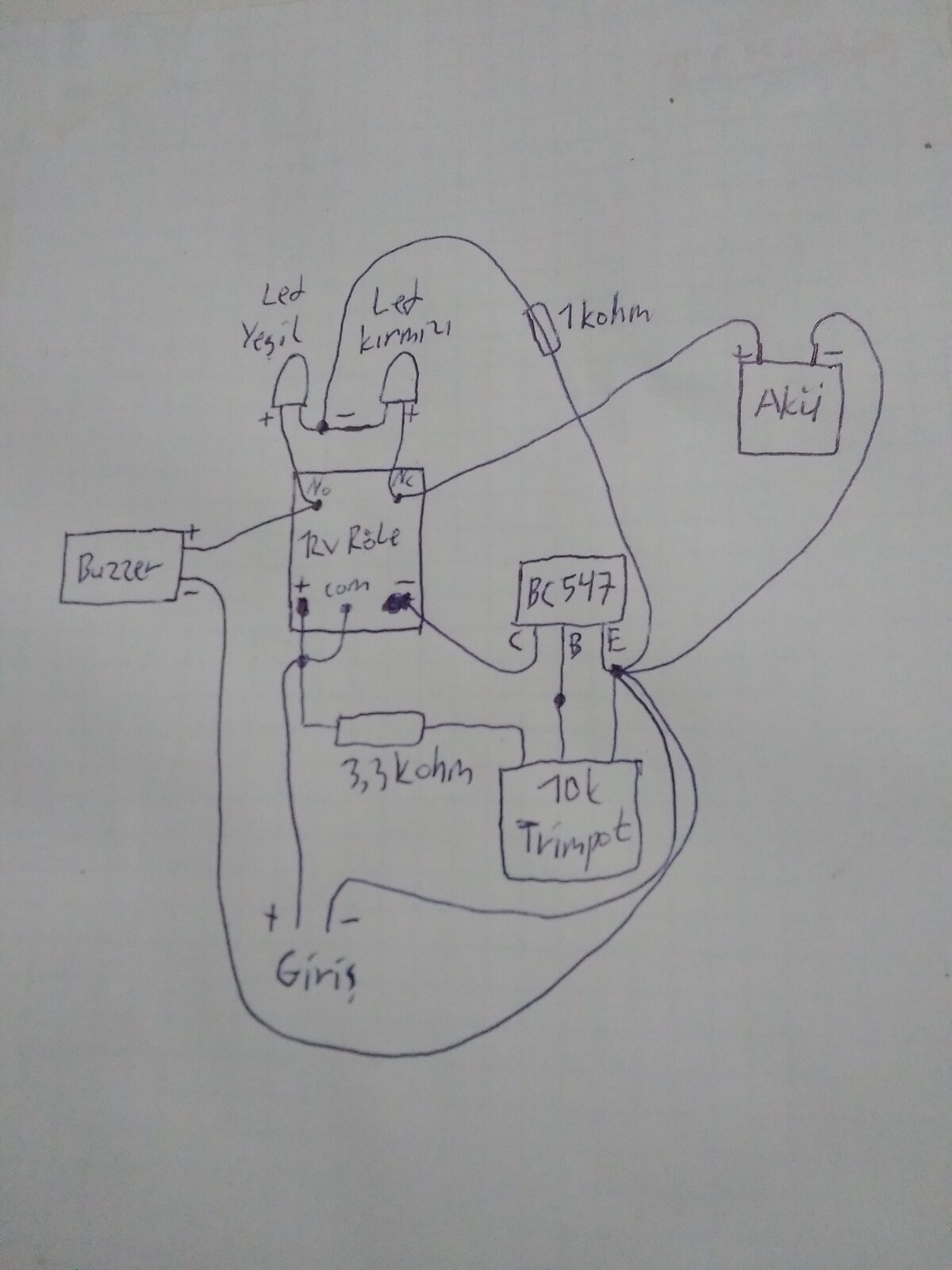

Merhaba,
12V 70 Amper bir araç aküm var. Bu aküyü şarj etmek için piyasadaki kaliteli şarj cihazları 300, 400tl civarında.
Ekonomik olması için elimdeki notebook adaptörünü 19V 3,9A çıkışlı ana güç kaynağı olarak kullanacağım.
Kullanacağım modül ise XL4016 Dc-Dc Akım Voltaj Düşürücü Regülatör Güç Kaynağı 9A 300W .
Bu cihaza adaptörü bağlayıp 14.4 V 3,5 amper sabit çıkış ile ara ara kontrol ederek aküyü şarj edeceğim.
Ancak ara ara kontrol etmemek için XL4016 çıkışına bağlayabileceğim ayarlı voltaj kesici olarak ne önerirsiniz?
Saygı değer ustalara şimdiden teşekkürler.

Çok güzel bir tasarıma benziyor sadece ara ara neden kontrol edilmesi gerektiğini anlamadım? Patlar filan diye mi? 14,4 volt tam kaynama sınır güvenlik voltajı. Akünün kapaklarının açılmasına bile gerek yok. Voltajının yükselmesinden mi endişe ediyorsunuz? XL4016 voltaj yükselmesine izin vermiyecek zaten, çünkü sabit 14,4v vermiş oluyorsunuz ve 14,4 voltaja geldiğinde akım çekme olayı otamatik sonlanmış olucak 😬

Sen illa voltaj kesilsin ve hatta haberim olsun istiyorsun :) E o zaman, akım 3,5 amper geçireceğin için ve güvenlikli olsun diye Röle'li ve buzzerli bir devre çizeyim istermisin? 14,4 voltajına ulaşınca voltaj kesilicek ve buzzer ötmeye başlıyacak :)
Memnun olurum :)
Tamam şemayı hazırlayacam bu akşam. Lehim yapmayı veya başkasına yaptırmayı biliyorsundur diye düşünüyorum. Parçaları alıp birleştirmen gerekicek :)
Hazırlanacak devreyi XL4016 nın çıkışına monte edeceğim değil mi?

Resimdeki malzemeleri al, hepsini çizdiğim gibi birleştir. Çalışması gerekiyor. Baya basit bir şema bence. Uçlara + ve - dikkat et. XL4016'nın çıkışını bu çizdiğim şeyin girişine bağlıyacaksın. Sonra XL4016'dan ayarla 14,4V'a ve ayarladıktan sonra bu çizdiğim devrede trimpot ile yeşil ışık yanana kadar ayarla. Sonra aküye bağla. Akü dolduğunda yani 14,4v'a geldiğinde yeşil ışık yanacak ve buzzer ötecek. Ve şarj işlemi kesilmiş olucak bu esnada. Çünkü röle devreye giricek 😬 Röle 12v'tur. Buzzer 12v'tur.
Ben daha basit olsun istiyorum diyorsan, buzzer'sil gitsin. Kırmızı led'i sil gitsin.
Öyle yaparsan 2 malzeme eksiliyor.
Ve bu durumda akü voltajı 14,4v'a ulaştığında sadece yeşil ışık yanıcak ve aküye giden elektrik kesilmiş olucak. Yeşil ışıktan dolduğunu anlıyacaksın.
