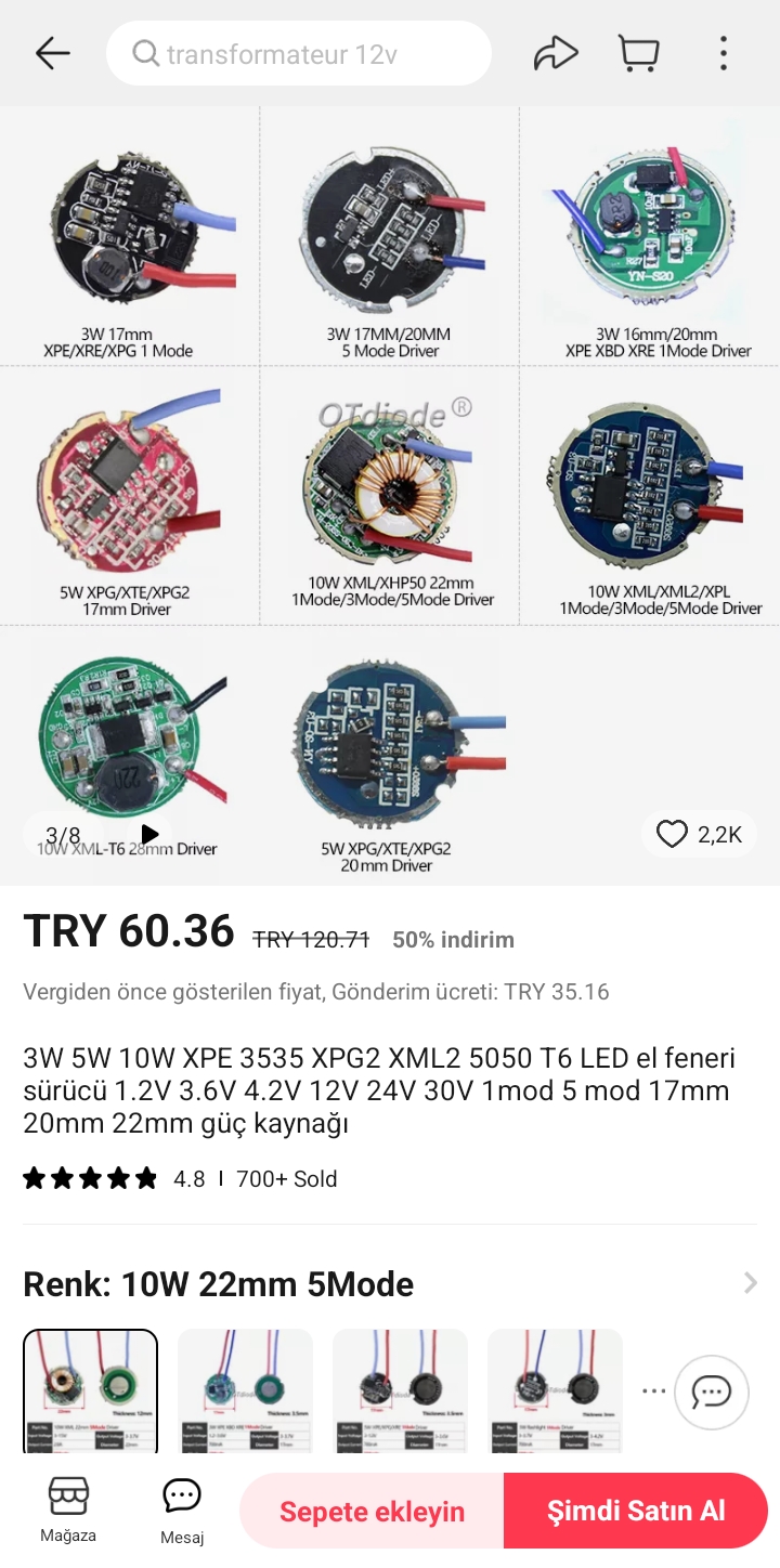

Mutlaka akim sınırlaması olan bir sürücü ile sürülmesi gerekli.
Direnc ile ne kadar sağlıklı olur emin değilim.
Size aşağıdaki linkteki ürünün 10 watt olanı resimde ortadaki beyaz nuveli devreyi tavsiye ederim. Turkiyede nerede bulursunuz araştırmak lazım.
https://a.aliexpress.com/_EGqHTgN

Serkan ustam direk aliexpres ten siparişi vereyim. Zaten aramaya gerek yok tr de bulamayacağım kesin. Söylediğin ürünü alacağım zaten görünen de o ki tam aradığım sürücü her ikinizede teşekkür ederim.
