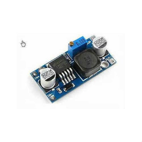

XL6009 3.7V - 38V 4A DC DC CONVERTER BOOSTER VOLTAJ YÜKSELTİCİ (#242805158)
bir de bu konverter var.

XL6009 bildiğim kadarıyla sabit voltaj çıkış veren bir ürün. Size sabit akım kontrolü sağlayan bir ürün lazım akımı 900 ma değerine ayarlayıp ledi süreceksiniz.

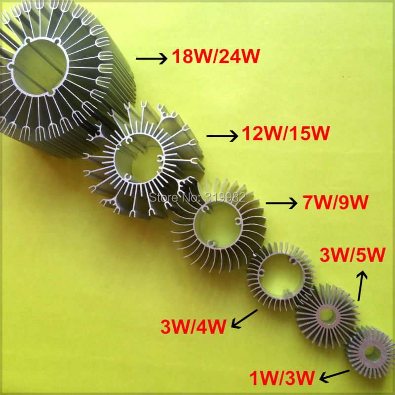

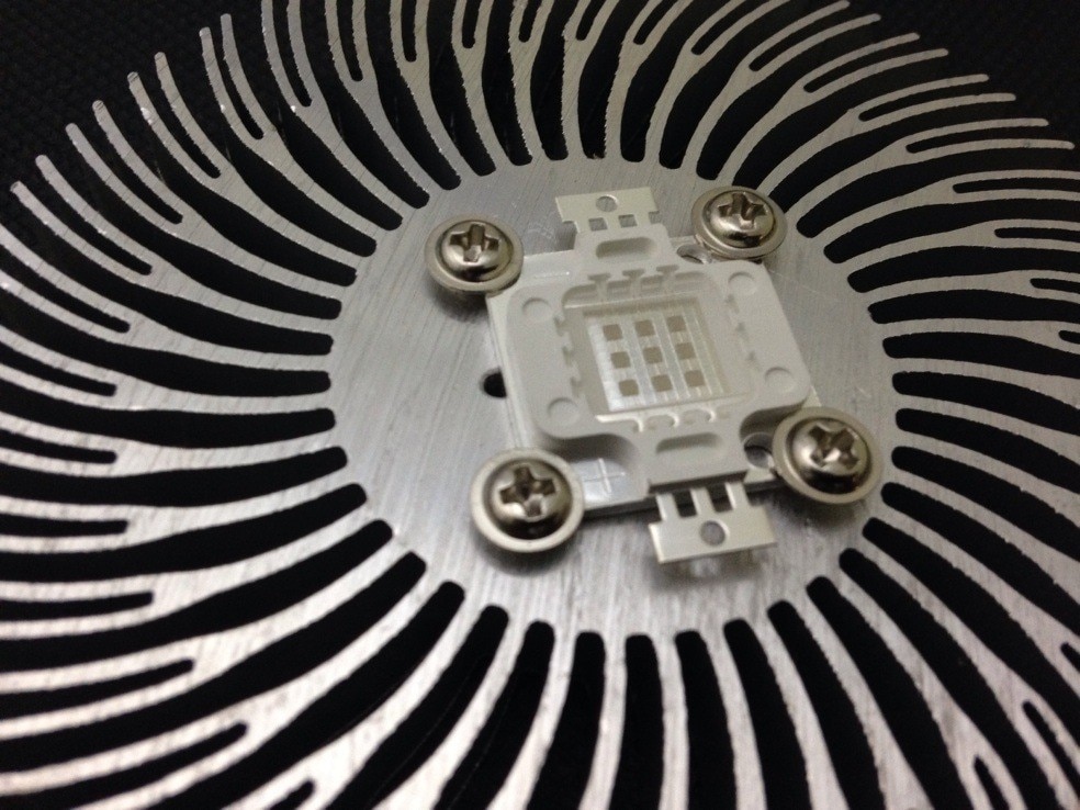

En önemli nokta ledi soğutmanız gerekiyor. Ledi güzel bir alüminyum soğutucuya monte edip arkasınada ısı iletim macunu sürmenizde fayda var. Soğutmazsanız eğer lediniz çok kısa sürede bozulacaktır.

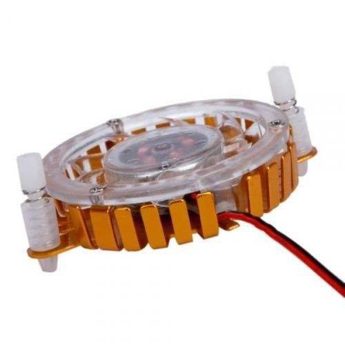

1.5 ohm luk direnç diyor onu Led e seri mi paralel mi bağlıycaz ? Birde heat sink diye bir şey buldum nette.
Bununla 10 watt lık led soğutulur mu ? Led e paralel mi bağlıyacağım bunu?

Tşkler arkadaşlar. Mehmet hocam bu resimdeki de LM2596 ı kullanıyor ama bunda akım ayarı yok galiba , bu 5 lira nette.

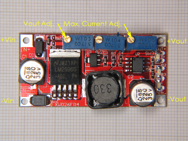

Şimdi bu led 10 watt 900 ma için 11.1 volt gibi bir değerde sürülmelidir. Led sürülürken sürekli çektiği akım ölçülmeli otomatik olarak çektiği akıma göre ledin besleme voltajı kontrol altında tutulmalıdır.
Ledler özellikle power ledler ısındıkça iç dirençleri düşer. Bu düşüş sabit voltajla sürme esnasında çekilen akımın artması demektir. Bu led soğutulmaz ise led akımı artmakta ve fazla akım ısıya dönüşmektedir. Bir süre sonra atık ısı nedeniyle ledler arızalanmaktadır.
Bu nedenle akım kontrolü yapılmalıdır.
Akım kontrolü için aşağıdaki gibi bir akım / gerilim sınırlamalı regüle devresi kullanmalısınız.
