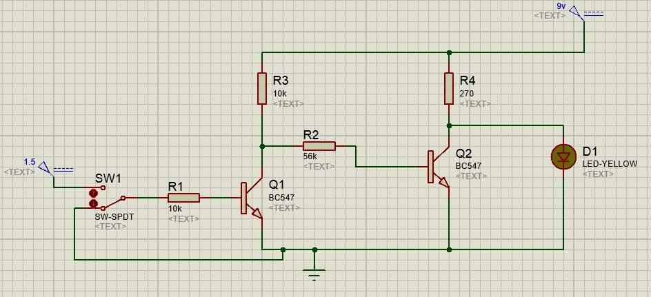

Yanıtınız için çok teşekkür ederim.Rf alıcı verici ile zil devresi yapıyorum. Ancak çıkış voltajım 1.5 v. Zil devresi icin 5-9 v gibi bir gerilime ihtiyacim var.
Boyle bir devre tasarladım ancak transistoru 1.5 v ile tetikleyebilirmiyim acaba ?

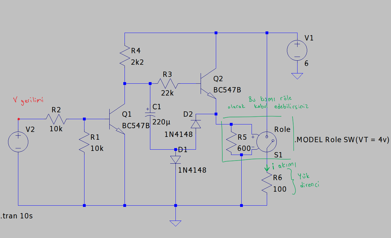

Ltspice ile bu şekilde çalıştı.

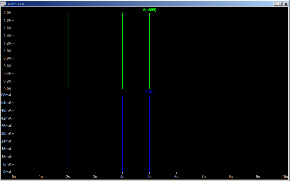

Benzetim sonuçları da şu şekilde i yük direnci üzerinden geçen akımı gösteriyor. İlk yeşil olan ise V2 gerilimini gösteriyor.
Hatta spice dosyasını da ekleyebilirim.
Bu aslında bir röle değil. Gerilimle kontrol edilen bir anahtar..
Röleyi modellemek için bu kullanılıyormuş anladığım kadarıyla.
  • transistorrole.asc
    2.4 KB · Görüntüleme: 11

Benim deneme kartları neredeyse dolu olduğu için test edemedim. Bir de dikkat ederseniz röle için kullandığı modelde eşik gerilimi VT= 4V. Röleye gelen değerler de 4.5 volt civarı.
Röle modeli de biraz kabaca oldu. Çünkü röle bobinini modellemek için sadece direnç kullandık, bobin kullanmadık.
