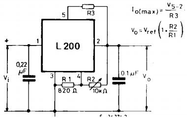

0-40 VDC 0-2 mA regüle devresi

Herkese hayırlı günler diliyorum. Başlıktan da anlaşılacağı gibi 0-40Vdc 0-2 mA ayarlı devreye ihtiyacım var ama ne yazik ki bulamadım yardımcı olabilecek meslektaşlarına saygılarımı sunarım :)
Kesinlikle kurtarır ustam akım ve gerilimi pot ile ayarlayabilecegim bir devre şeması varsa çok sevinirim
R3 akım sınırlama direnci. 2.8k takılırsa 1ma, 1.4k takılırsa 2ma çekilebilir. Dolayısıyla 1.5k direnç ve 10k trimpotu seri yapıp R3 yerine takarsan akım sınırı da ayarlanabilir olur.
Peki ustam gerilim ayarida R2 üzerinden mi yapılıyor?
