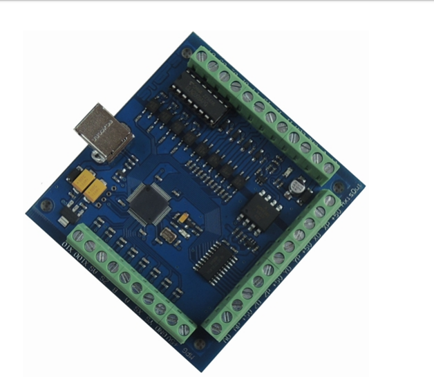

cnc router i bu kontrol kartıyla kontrol ediyorum malumunuz usb port destekli bir kart
program başladıktan 5 veya 10 dakika sonra takım bir anda parçaya dalma yapıyor
kaplinleri,mekaniği,kabloları kontrol ettim bağlantı kartın pdf ine göre
3 adet nema 23 motor ayrıca 500W lık spindle kullanıyorum enerjilerini 24volt 10amperlik güç kaynağından almaktayım
genelde F değerini dk/mm 600 yapıyorum
acaba neden böyle bir dalma yapıyor olabilir
paralel port kullanırken böyle bir sorun yoktu taki usb porta geçene kadar
pano çok karışık mı ? Parazit vs etkiler. Usb kablosu çok uzun yada dandikse oda yapar.
