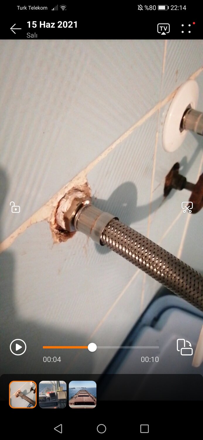

Şofbenin sıcak su horumundan elektrik geliyor ama kontrol kalemi ile baktığımızda kontrol kaleminin ışıgı yanmıyor ara sıra musluklarda ve suda elektrik oluyor
Kardeşim şohben fişinde ve prizinde topraklama varmı?
Eğer varsa sohbeninizin rezistansı catlak olabilir ama yüksek ihtimalle topraklama dandır . Ayrıca evinizde eğer kaçak akım rolesi yok ise mutlaka taktırın bu tip
Sorun çözülmez ise ölmemek için boruyu bakır kablo ile bağlayıp toprağa bağlayın topraklama yoksa nötr e bağlanabilir ama çok tehlikeli olur
Evin topraklaması var lakin çok eski elektriği toprağa veremiyor olabilir mi?
Bir elektrikçiye tamir ettirin sakın nötr e bağlamayın kabloyu çok tehlikeli bir işlem topraklama yerine nötr kullanmak bunun adı sıfırlama dır eskiden toprak yokken yapılıyordu ama tehlikesi tespit edilince yapılması yasaklandı
Evinizde ki bir cihazda kaçak var onun fişini takınca topraklama ya elektrik gidiyor. Dediniz ya bazen oluyor bazen olmuyor şofben den değil başka cihazda kaçak var. Arçelik'te çalışıyorum adam diyor ki şofben elektrik kaçırıyor biz kaçak bulamıyoruz 2 3 defa gittik aynı eve sonunda bulduk sorunu elektrik li çaydanlıktaydı fişi takınca şofben kaçak oluyordu çıkarınca olmuyordu. Evdeki cihazları tek tek tak kontrol et.
Kaçak akım rölesini açtıran arızalı bir cihaza müdahalede yaptığım ilk iş faz-toprak, nötr-toprak ohmaj ölçmek. Arızalı cihazları çok büyük bir oranda bu ölçümle çözerim. Binde bir bu metod işe yaramaz onun içinde izolasyon megeri ile ölçüm gerekir. #Tam temas yok enerji verince bazen atlama yapma durumu #
Topraklamam acaba uygun mu diye evham yapmaya da gerek yok yük devredeyken nötr-toprak kısadevresinde kaçak akım rölesi açıyorsa yeterlidir.
