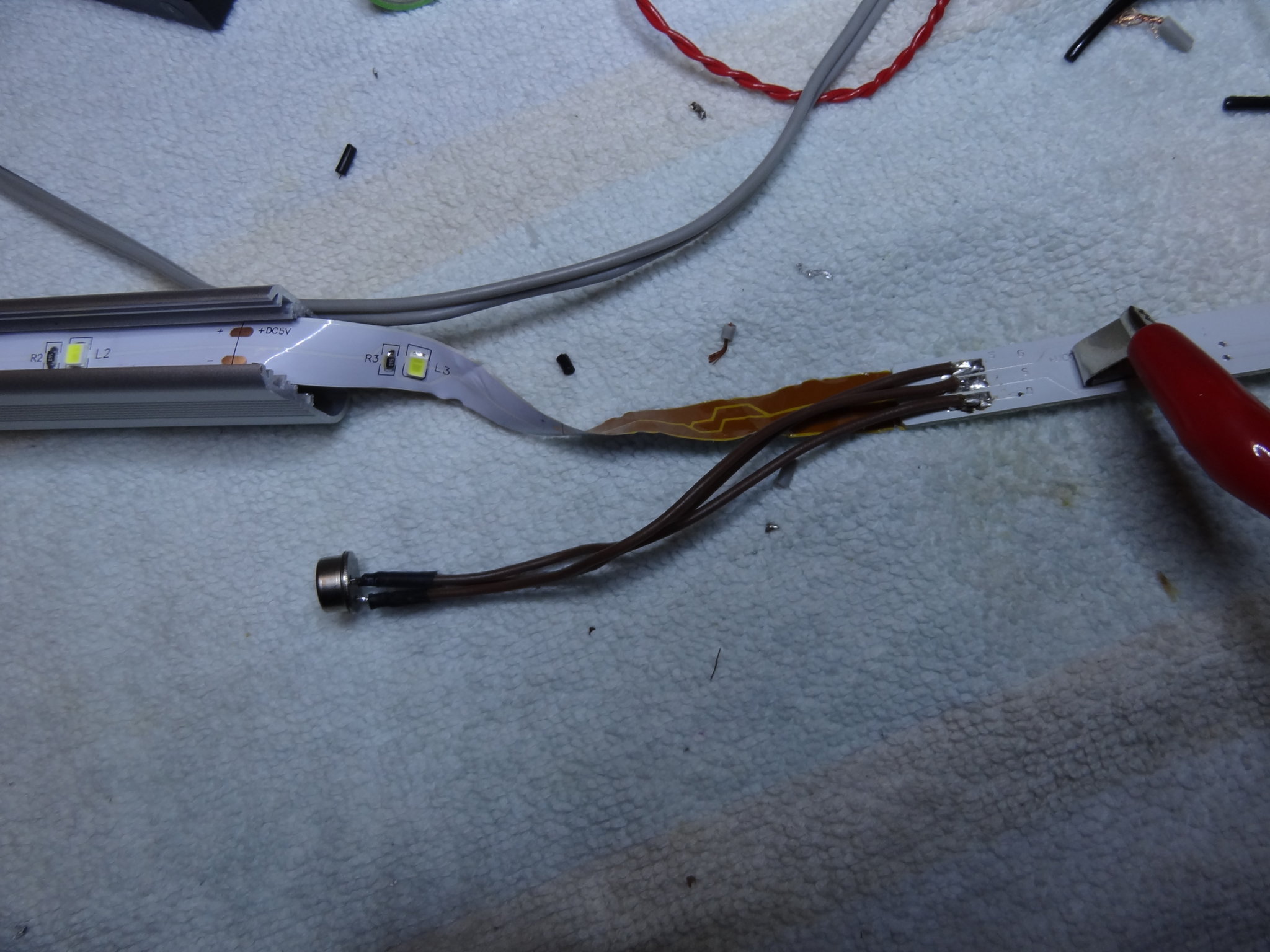

Cihazı arıza yaptı düşüncesi ile söktim ve geri toplarlken sanırım ekte fotosu olan hareket sensörünün arızalanmasına sebep oldum.
1) Herhangi bir kısadevre veya soğuk lehim olup olmadığını büyüteç ile kontrol ettim. Lehimleri yeniledim. Ancak maalesef cihaz anahtarını açtığımda devamlı yanıyor. Hareket sensörü devreyi hareket olmadığında kapatmıyor. Yada başka bir sıkıntı var..

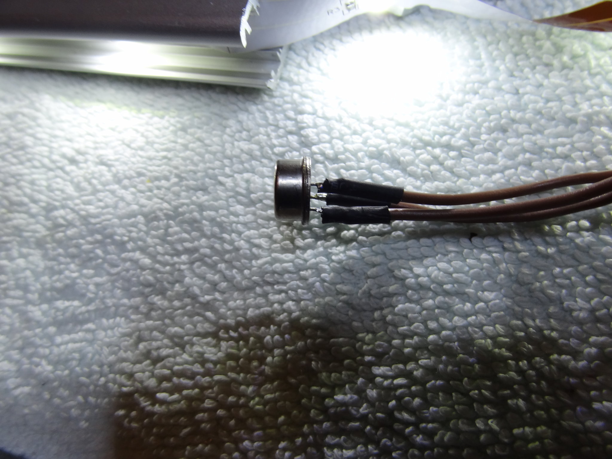

2) Bu sensörlerin çalışma mantığı nasıldır. 3 tane ucu var. Hangi uç ne işe yarıyor?
3) Arızalı olup olmadığını nasıl anlarım. Avometre ile ölçmek mümkün mü? Ben bir ölçüm yapmaya çalıştım . Yuvarlak gövde ile bacaklardan birisi arasında 4V diğer bacakla gövde kafası arasında 2V, en son bacakta ise 0V var.

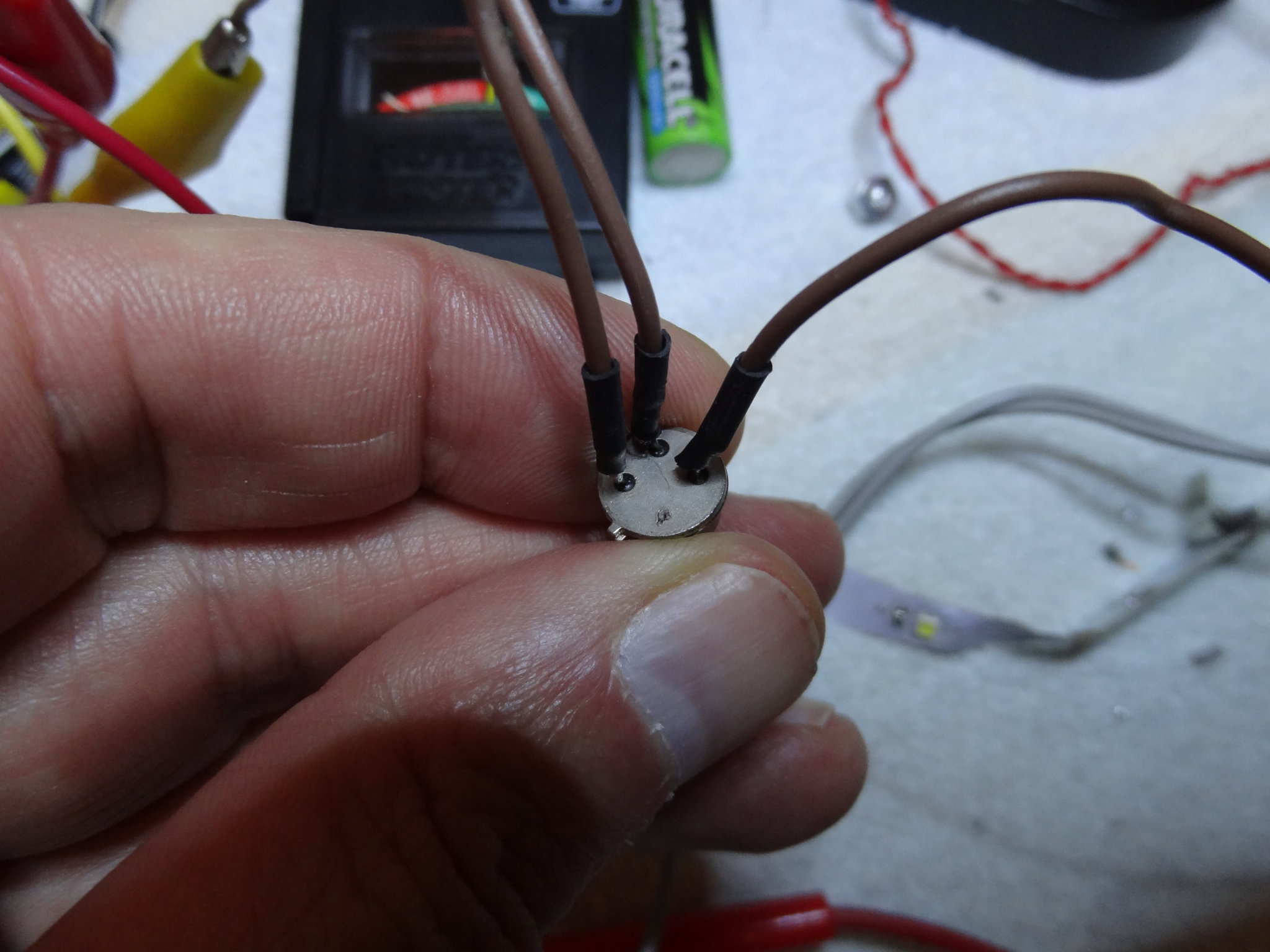

gönderdiğiniz link için teşekkür ederim. Ancak ben görseldeki 3 bacaklı pır sensörün çalışıp çalışmadığını yani arızasını nasıl test edebiliriz? onu öğrenmek istiyorum
Kontrolü için datasheet inden bakarak 3 bacağın ne olduğunu öğrenebilirsin örnek olarak altta lhi968 in resmini attım. D ye 5V bağlayıp elini önünde hareket ettirirsen S bacağında bir gerilim okuman gerekir eğer çalışıyorsa. Ama bildiğim kadarıyla lensi olmadan çalışmaz.
G- gnd
S- Çıkış
D- +5v
Selim Bey çok teşekkür ederim. Tam merak edip öğrenmek istediğim bilgi buydu.

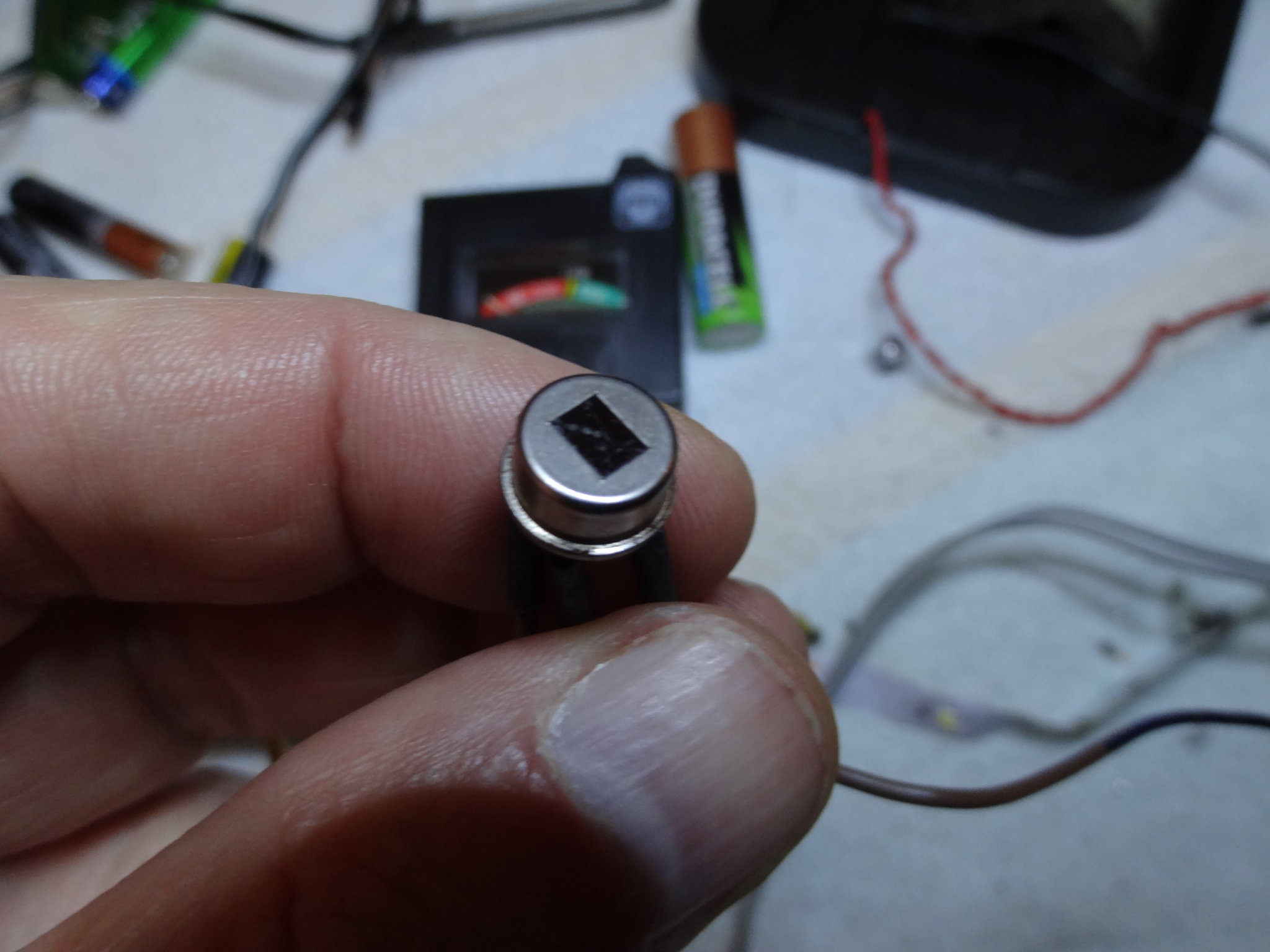

1) Test yaptığım sensörün fotosu ektedir. Lens derken ön yüzdeki kare siyah kısmını mı kastediyorsunuz?

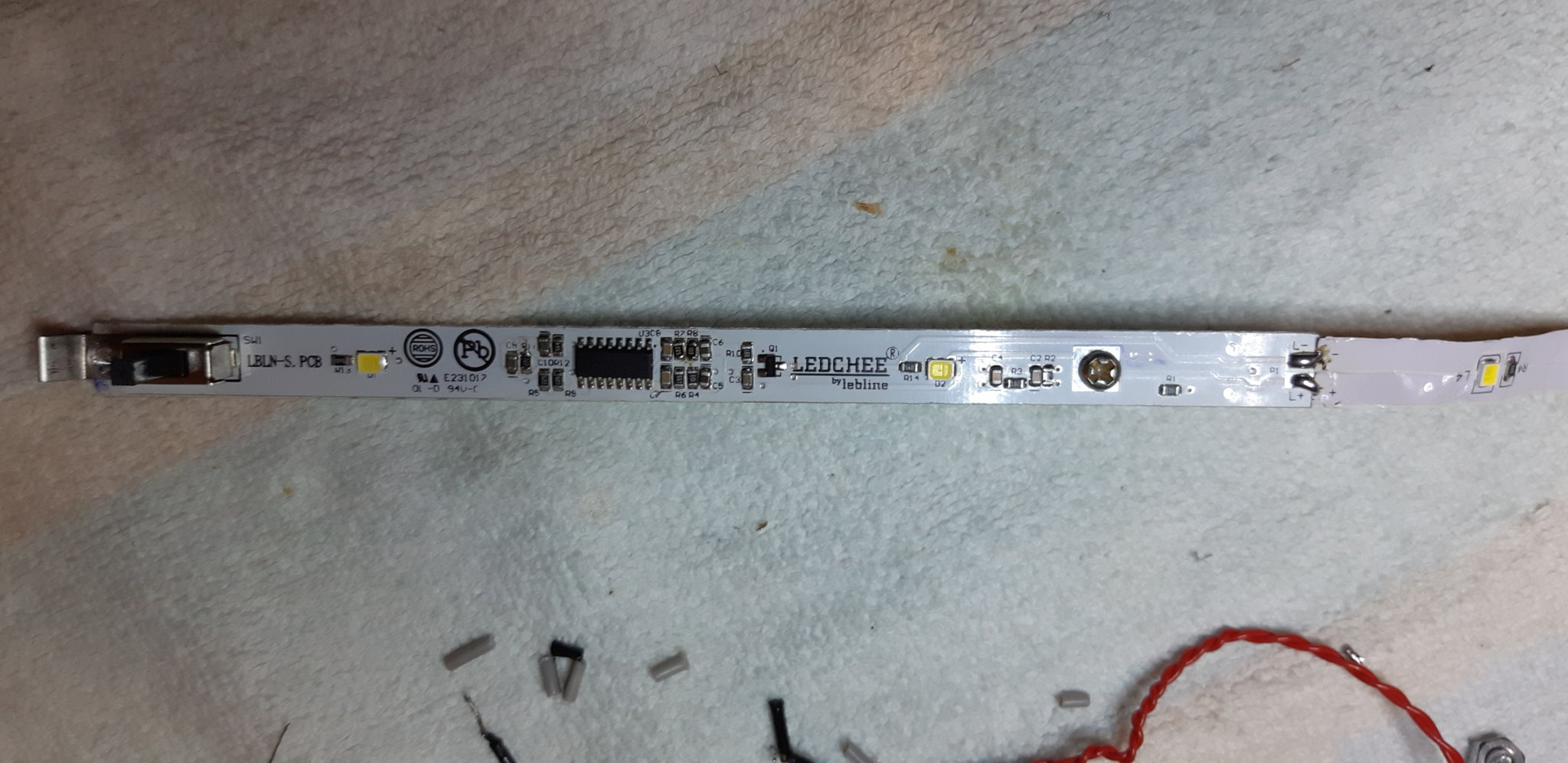

2) Yazdıklarınız okur okumaz hemen parçayı söktüm. Adaptörü 5volta ayarlayıp şemaya göre bağlantıyı yaptım. GND kısmına güç kaynağından gelen eksiyi (-) yi bağladım. D bacağından +5V verdiğimde S bacağında ki voltajı avometre ile ölçtüğümde ilk önce aynı voltajı gösterip daha sonra hızlı şekilde 1Volta kadar düştü ve daha sonra düşme yavaşlayarak devam etti. 0,8 volt civarında durdu gibi. Sensörün önünde hareket yapsam da yapmasam da voltajda değişme olmadı. Bu durumda sensör arızalı diyebilir miyiz? Ya da son görselde ki devre de mi sıkıntı var?

Benim yazdığım bilgiler LHI968 için geçerli elinizdeki sensörün çalışma gerilimi ve pin yapısı farklı olabilir, ve önündeki beyaz plastik lens olmadan çalışmıyorlar diye biliyorum ama emin değilim.
