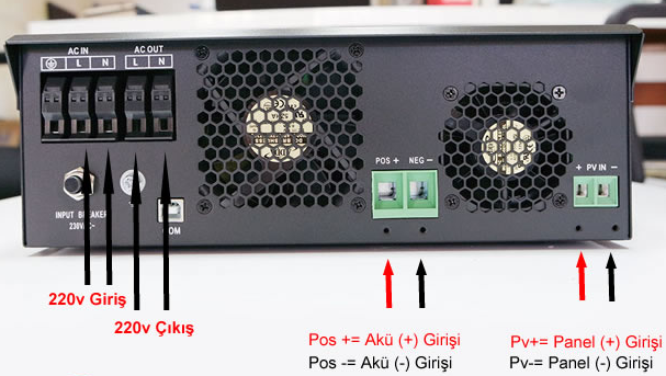

Teşekkürler hocam. Normal inverterların üzerinde priz var malum. Peki akıllı invertera da priz bağlayıp kesinti halinde elektriği o prizden mi alıyoruz?
Akıllı inverterlerde duvar tipi gördüklerimde priz çıkışı yoktu. Kablolar klemenslerle bağlanıyor. Şöyle yapabilirsiniz; inverteri ve aküleri yerleştireceğiniz yeri belirledikten sonra önce aküleri en kısa mesafeden 16-25mm2 kablo ile kablo uçlarına yüksük ve pabuçları çakılı halde monte ediniz. Daha sonra bir priz üzerinden inverterin ac220v girişine şebekenin faz nötürüne dikkat ederek bağlayın. En son olarak da inverterin ac220v çıkışına bir grup priz bağlayıp şebeke kesintisinde çalışmasını istediğiniz cihazları bu grup prize takınız. İnverterin AC220V girişine uygun değerde bir otomat bağlayabilirsiniz. Ayrıca şebeke prizinin toprağını da inverterin şasesine bağlayın. Benzerini çıkışa bağlayacağınız grup priz için de uygulayın ki cihazlardaki herhangi bir kaçak durumu tehlike arz etmesin!
Temsili resim;de pv (solar panel kısmı olmayacak);
