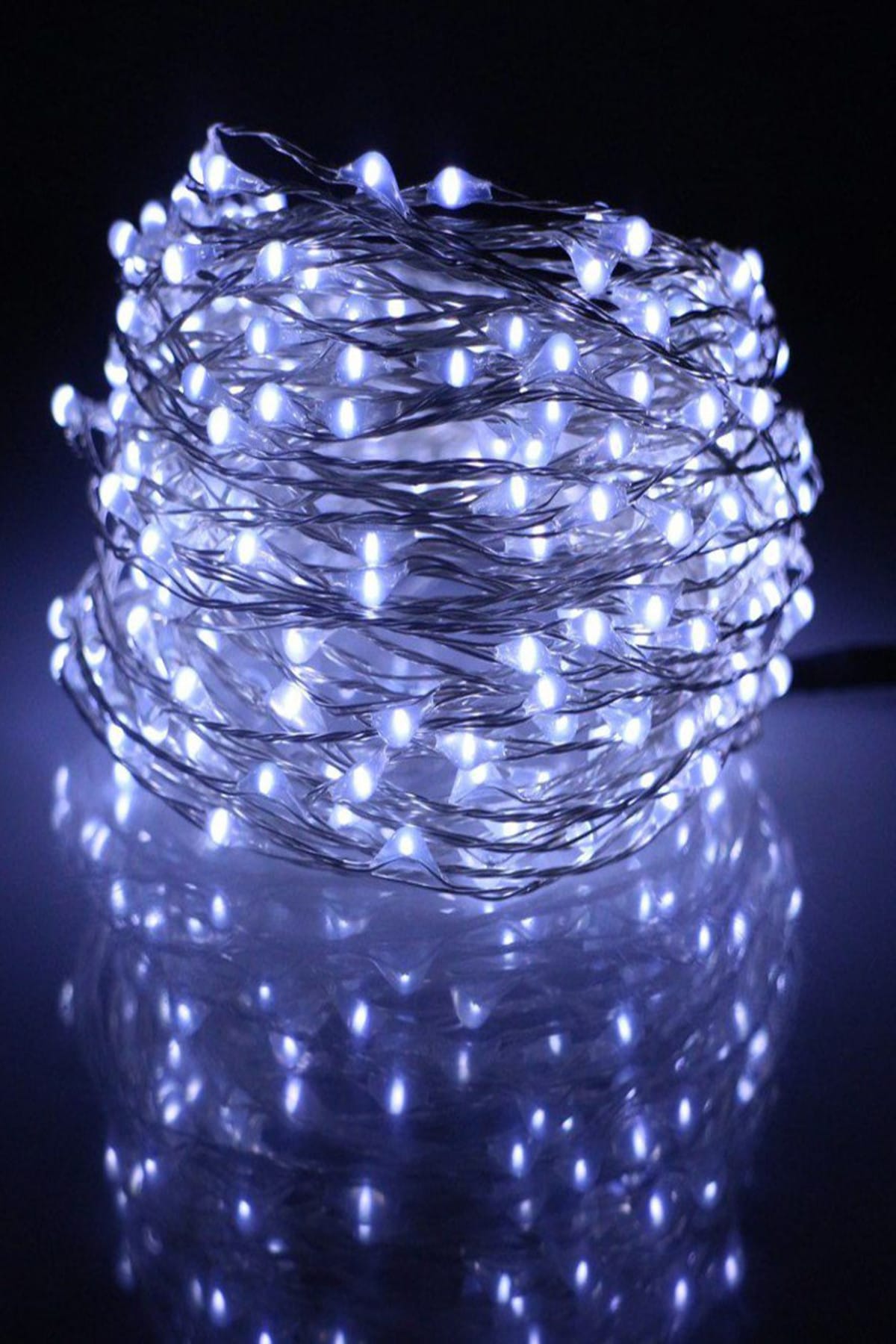

Aşağıda resmini eklediğim PeriLED isminde bir ürün mevcut . Ürünün açıklaması :
5 Metre için 3 Adet AA pil ile çalışır.İnce Kablo üzerinde 100 adet led mevcuttur. Aç kapa düğmesi mevcuttur.
61199
Ben bu ledi 3 adet kalem pil yerine , telefon şarj adaptörü veya benzer bir adaptör ile çalıştırmak istiyorum .
Mevcut Şarj adaptörleri bildiğiniz üzere . 5v 1A bazılarında 5v 2.1A şeklinde
3 adet AA Pil : 1.5v × 3 = 4.5v vermekte . Benim merak ettiğim amper değerinin buradaki etkeni nasıl olur .

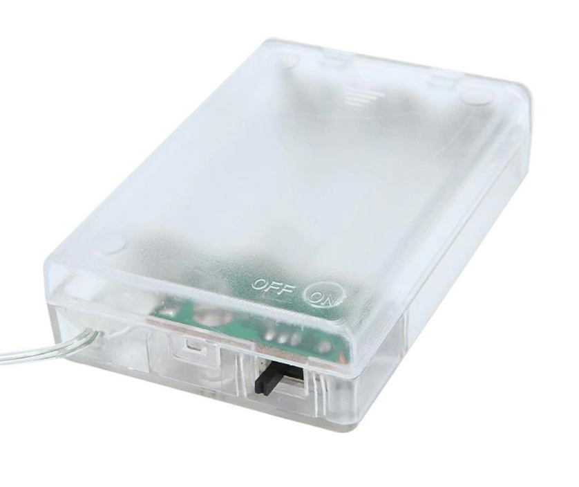

Ürünün kalem pil kutusu bu şekilde .
61200
Bu koşullar göz önünde bulundurulduğunda nasıl bir bağlantı ve adaptör kullanmalıyım .

Merhaba. Bakın, fazla amper değerli adaptör 100 LED'li PeriLED'e zarar veremez, çünkü periLED sadece sınırlı amperi direnç veya sürücü entegresiyle çekebilir, fazlası ise adaptörde beklemede kalır. Çok Emniyetli olarak 5 volt, 1 A'lık AC/DC adaptörün USB çıkışıyla bu ürünü çalıştırmak istiyorsanız bir adet 1N4001 (1 A'lık) silisyum diyodu seri bağlı PeriLED'in girişinden önce lehimleyerek kullanın, böylece 5 volt 5 - 0.65 = 4.35 voltla daha güvenle çalıştırmış olursunuz. Gerçi AA kalın, kuru kalem piller çok yeni olduğunda 1.6 volt kadar olurlar, bu da 1.6 * 3 = 4.8 volt kadar olur, yani 4.5 dan biraz daha fazla olur, ama adaptörle 5 volt, 1 amperin uygulanmasıyla 4.8 voltu 3 adet seri kalem pille uygulama güç farkları olduğundan, adaptör çıkışıyla kalem pil çıkışının LED'lere bağlanmasında ayni voltaj düşümü hiç bir zaman olamayacağından dolayı 1 adet 1 N4001'i seri bağlı olarak kullanmanız çalıştırma güvenliği nedeniyle oldukça önemlidir.
Not: 5 voltta amper olayından dolayı değil ama ohm kanunu uyarınca I=V/R' ye göre 4.5 volta göre 5 voltta daha fazla amper çekilir, bu nedenle çok güvenli değildir, "V" yerine 4.5 yerine 5 rakamını koyarsanız paydadaki R değeri sabit kaldığında LED'lerle çekilen I (amper) değeri artmış olur. Kolay gelsin.

Ekstra olarak pil kutusunun içinde bir devre kartı var sanırım , belki o gerekli V u ayarlaması için eklenmiştir . Aksam onunda resmini çekip ekleyeceğim.
