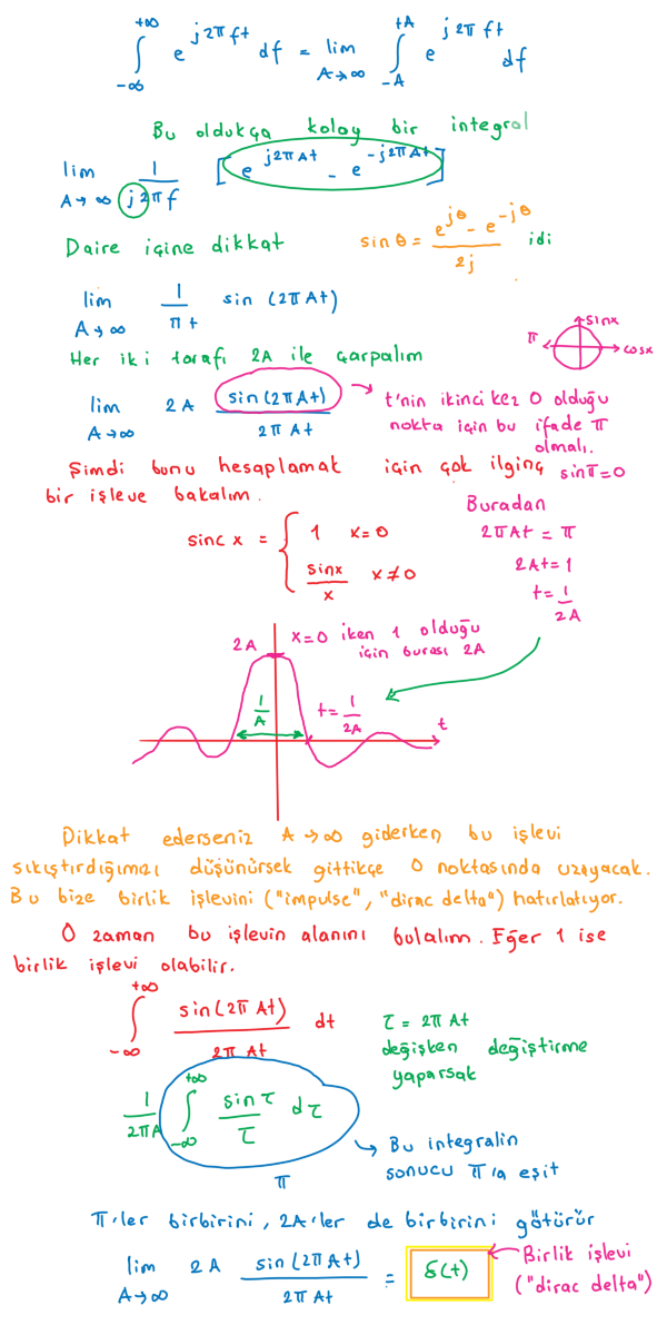

Erdem Paylaşımcı üye Katılım 14 Ocak 2013 Mesajlar 713 Puanları 106 24 Tem 2019 #1 Arkadaşlar sorumuz bu. Bu sorunun cevabı, Fourier dönüşümünün ters Fourier dönüşümüne eşit olduğunun ispatı için kullanılıyor.
Konu Sah KS Erdem Paylaşımcı üye Katılım 14 Ocak 2013 Mesajlar 713 Puanları 106 25 Tem 2019 #2 Bu sorunun yanıtı şu şekilde :
