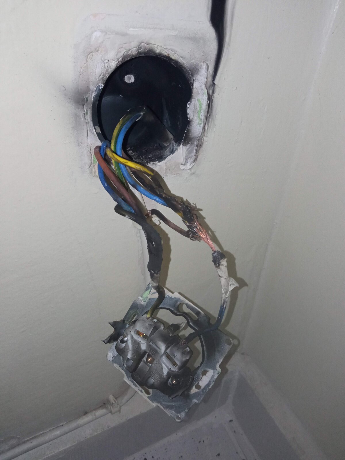

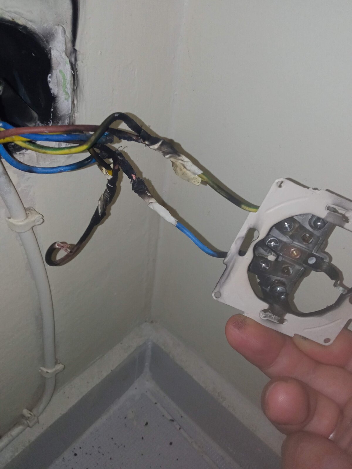

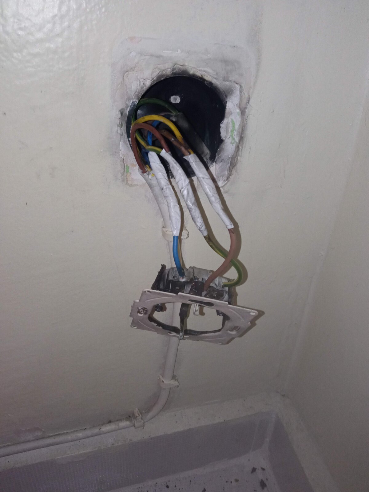

Diğer priz bayağı yanmış. Allahtan büyümemiş. Bir kablosu kopmuş. Ona rağmen buzdolabını çalıştırıyordu. Çalışmayan prize buradan kablo çekilmiş. Bağlantılarını toparladım, sorun çözüldü.
Sorunun nedeni de su ısıtıcısının gevşeyen iç kontak bağlantısı sanırım. İçini açtığımda ondada hafif yanık ve erime vardı, sabitledim. Başka bir nedeni olabilir mi?

Prizler yönetmeliğe göre dağıtım kutusu olarak kullanılamaz. Yapan saygıdeğer meslektaşımız hayır duayı hakediyor .
3 - 2 m yanındaki prizin iç kablolar gözükür fotosu
