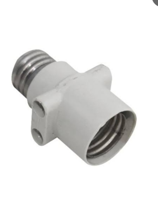

Aklıma birde şu çılgın malzeme geldi . Prizli duy . 80 li yıllarda bir kaç evde görmüştüm. Çok şükür 30 senedir kendisini görmedim. Internete baktım, hala varmış
