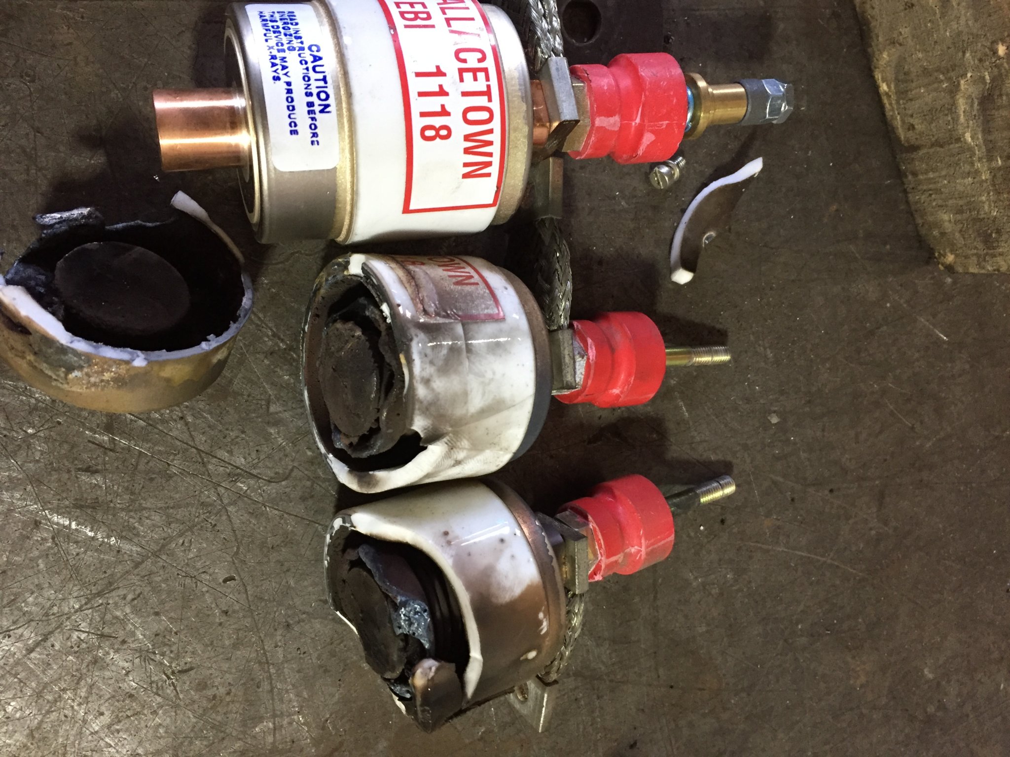

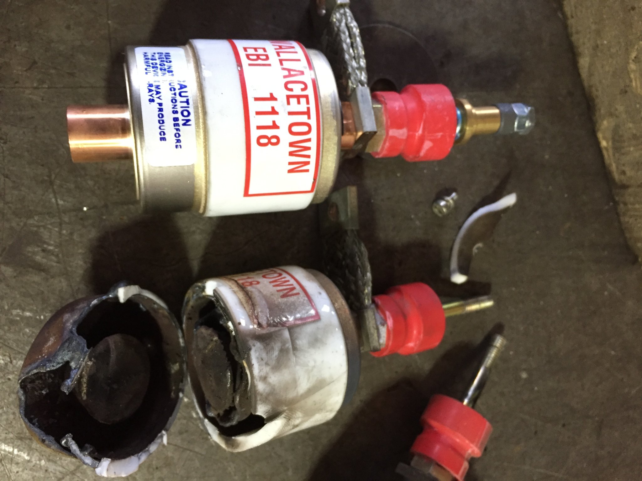

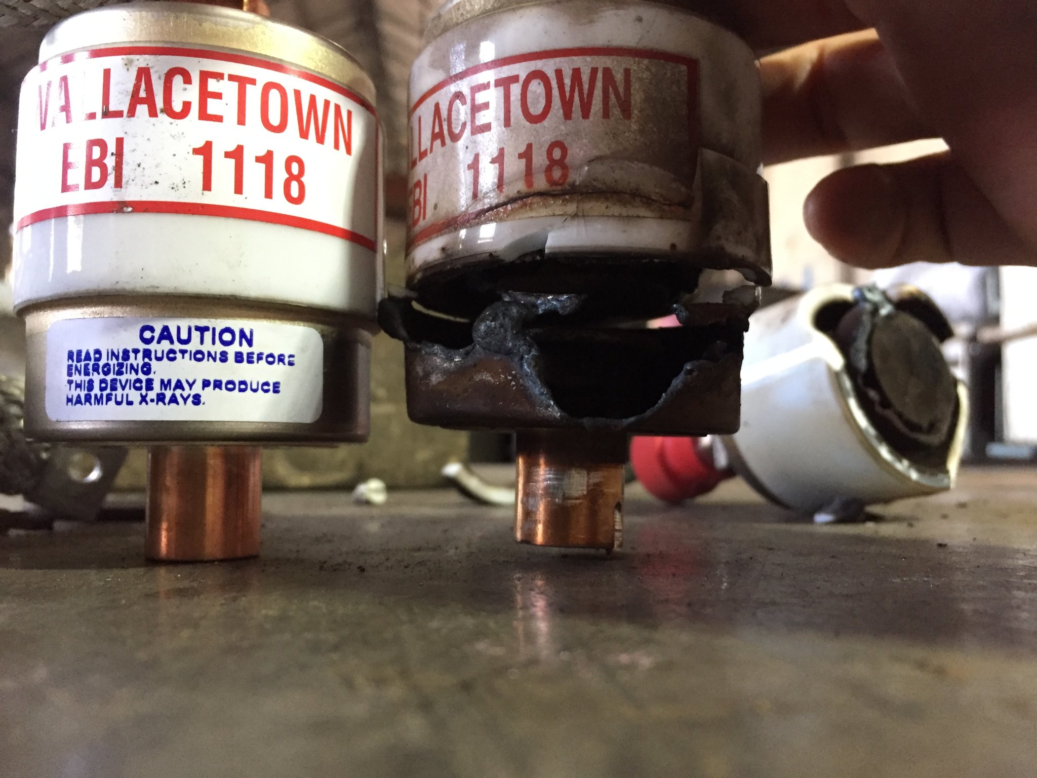

Vakumlu Kesici ve OG Hücre Fotoğrafları
Fotoğraf paylaşımı için teşekkürler
Bunlarda bizim kurumda kullandığımız 550 v vakumlu kontaklarımız
    359.3 KB · Görüntüleme: 29
    395.6 KB · Görüntüleme: 26
    504.1 KB · Görüntüleme: 27
Hasar gören kontaklarda yeni gibi duruyor. Ne kadar zamanda bu hale geldi? sebebi nedir?
Yeni takılmıştı bunlar üçlü set halinde
Kontakların ayarları var 9 anahtarla
iyi ayarlanamayınca yüksek akım çektiğinden arada atlama yapıyor ve bu hale gelior
