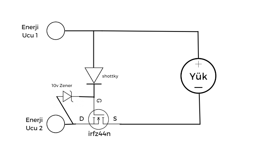

Zaman ayırdığınız için çok teşekkürler. ben ekteki gibi bir devre deneyeceğim ama eğer olmaz veya yapamaz isem shottky ve sigorta ile denerim. çünkü elimde uygun shotkky ve sigorta yok :D

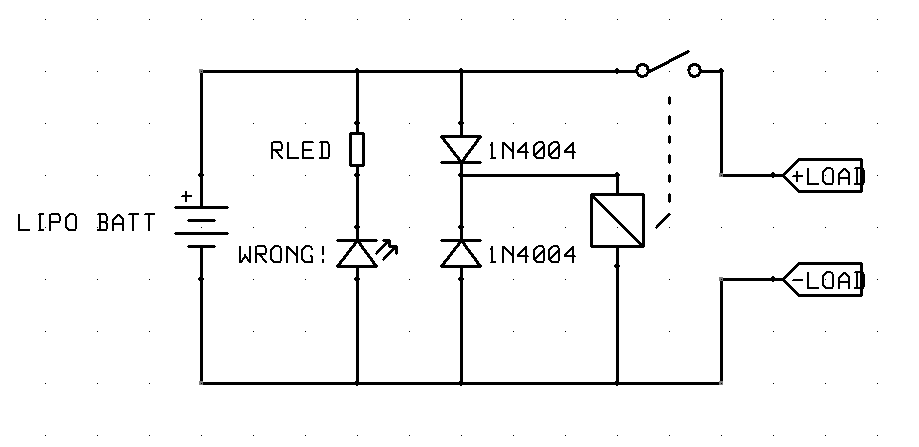

En basit röleli ters yön koruma.

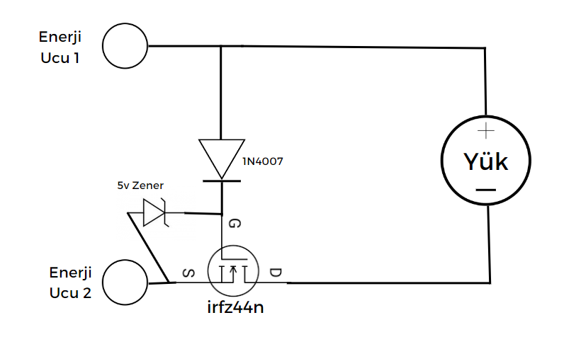

Biraz geç oldu farkındayım ama daha sonradan gelen arkadaşlar sıkıntı yaşamasın diye yazıyorum önceki attığım şemalar çalışmadı ve en sonunda çalışan hali budur yapacak arkadaşlara kolay gelsin.
