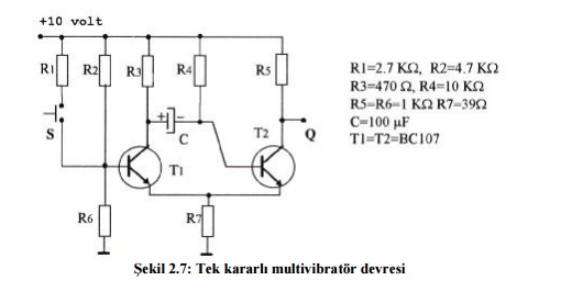

Merhaba arkadaşlar. Bir devre ihtiyacım var yardım edebilir misiniz.
devreye 12 volt verince 5 sn boyunca alıcıya 12 volt gitmesini istiyorum. (giriş 12 volt sürekli geliyor bu devre alıcıyı 5 saniye çalıştırıp kesmesi lazım). giriş 12 volt kesilip tekrar verilince yine 5 sn çalışıp giriş 12 voltu kesene kadar öyle beklemesi lazım.

12 voltu motora verdim. motor 5 saniye çalışıp dursun. ben 12 voltu kesip tekrar verince yine aynı şekilde 5 saniye saysın ve motoru durdursun.
tek kararlı multivibratörlere gözatabilirsin.
İllaki 555 ile yapman gerekmez internetten "tek kararlı multivibratör" diye ararsan çok farklı ve basit devreler bulabilirsin.
Teşekkürler kaptan_ sanırım aradığım devre tek kararlı olan. Devreyi yapınca sonucunu yazarım. İlgi ve alakan için teşekkürler...
Kaptan fikirlerine ihtiyacım var. :) sanırım şekildeki S butonuna basılıp bırakıldığında 5 saniye akım geçiriyor. bana lazım olan ise, örneğin; S butonu X saat boyunca basılı kalsın ama devre 5 saniye akım geçirdikten sonra akımı kessin. yani devreye sürekli 12 volt girdiği halde 5. saniyeden sonra çıkış vermemesi lazım. bence şimdi anlatabildim.:)

Direnç kondansatör sabitiyle yapılan devreler kararlı çalışmaz. Ayarlarsınız 5 snye bakarsınız 4,9 snyede bırakır ya da 5 snyibirazz geçirir. 5 sn kritik bir değersed aha profosyonel çözümler üretmek gerekir.
İllada 5 olmasa olur. Ama buton sürekli basılı halde devrenin belli bir zaman sonra akımı kesmesi lazım. Mümkünmü bu
